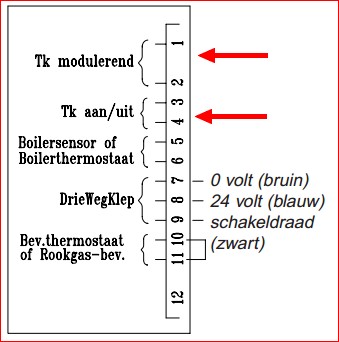

Je kunt dat redelijk eenvoudig controleren zoals ronaldsl schrijft maar
dan puur tijdens jouw verwachting. Dus als jij vindt dat de ketel aan moet
slaan (en deze doet dat niet) DAN ff de draadjes tegen elkaar.
Dan sluit je uit of de beperking bij de ketel of de thermostaat ligt.

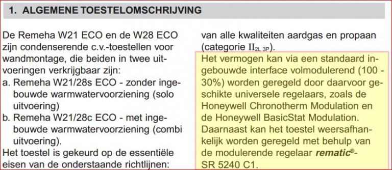

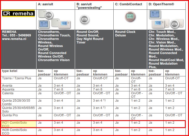

Je kunt een Remeha thermostaat nemen maar deze ketel ondersteund
(volgens mij) ook het "opentherm" principe hetgeen gewoon zegt dat
er meerdere thermostaten op passen als je de juiste klemmen gebruikt.
aangepast door Con
Als je op google kijkt dan krijg je heel wat gegevens ook van mensen die dezelfde klachten hebben. Geef eens in remeha w21 eco handleiding
