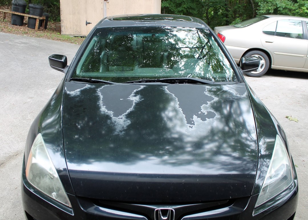

Ik denk het laatste. Als je in Spanje een auto jarenlang in de zon hebt staan omdat je geen afdak hebt, is de lak er helemaal afgebrand. Je weet soms echt niet wat je ziet op het dak of de motorkap van de auto. Net of die aan het vervellen is.
