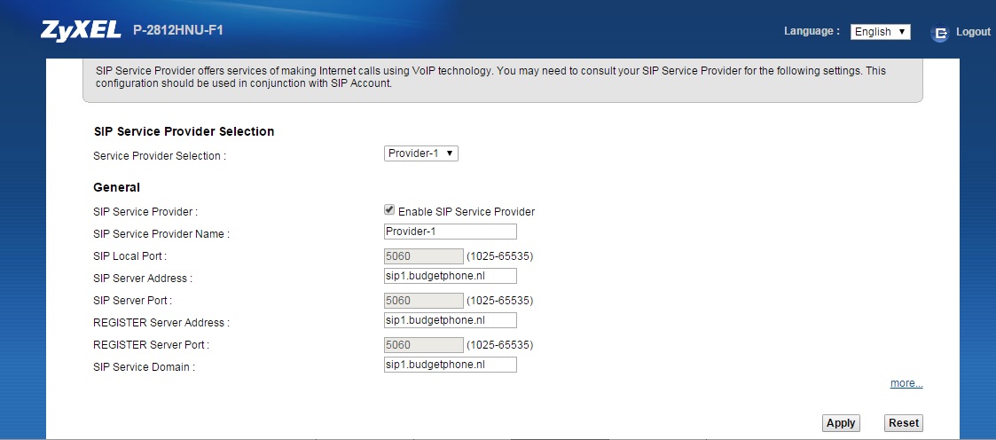

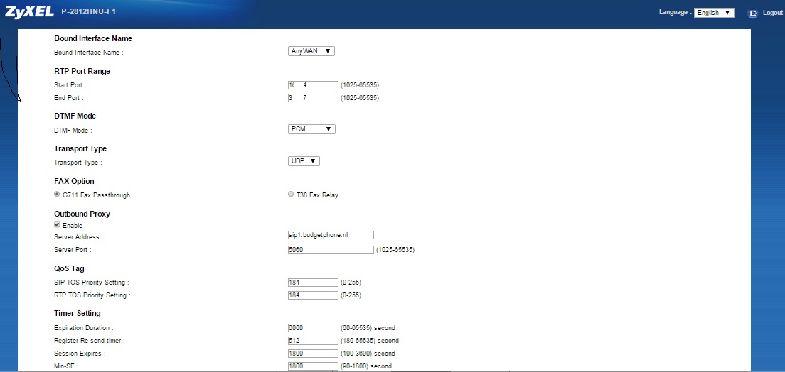

In welke velden moet ik mijn budgetphone parameters laten staan, en bij welke moet ik de voipbuster parameters invullen?  (zie afb). Ik neem aan dat om het inbound verkeer te kunnen ontvangen er nog steeds door het modem een SIP sessie met budgetphone gestart moet worden toch!

Dank allemaal. Ik heb nu een account bij freevoipdeal. Gratis bellen naar binnenland vast, en 0,012 Euro/minuut bij bellen naar mobiel.  Aangezien ik vooral naar vast bel, denk ik aanzienlijk goedkoper uit te zijn dan bij mijn standaard budgetphone free abonnement.
De configuratie van de zyxel modem viel mee. Je kan tot 3 SIP sessies managen, en ik heb de budgetphone SIP sessie intact gelaten naast die van freevoipdeal.
Vervolgens z geconfigureerd dat ik gebeld kan worden via de twee sip sessies, en dat ik uitgaand gebruik maak van de sip sessie van freevoipdeal. Kinderspel eigenlijk.
