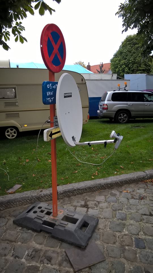

Deze namiddag in een buurtgemeente Kemmel gespot op het marktplein.
In het weekend is er de jaarlijkse kermis . Eén van de foorkramers heeft een originele manier bedacht om zijn schotel te bevestigen.
Benieuwd of die er morgen ook nog zal staan. :grin:

Tenzij je heel hard kan rennen zal niemand die schotel aanraken.
Met deze beroepsgroep valt niet te spotten.
De Duo lnb is niet goed gemonteerd.
Astra 19.2 zit in de houder en beter is om de Astra 23.5 feethorn in de houder te monteren om meer ontvangst te creëren  voor de TvVlaanderen zenders op de Astra 23.5

Is nog altijd de gewoonte bij een Vlaming. De 19,2  in de houder en de 23,5 wat omhoog tillen. Zit erin gebakken zeker. Als je dan vraagt waarom ze de schotel uitrichten naar de 19,2 , dan is het antwoord praktisch altijd  "ja, beste maat , de BVN zoeken hé".

Tot voor kort, toen de meeste Vlaamse zenders op de 12772 van Astra1 zaten was dit noodzakelijk.
Aan de 12722 hebben wij, maar vooral de verplaatsbare installatie's veel plezier beleeft.
Gelukkig zijn wij er nu vanaf en kan de Astra3 in de LNB beugel.
Het zal nog niet meevallen om die schotel goed uit te richten op die vierkante pijp want dat laat zich moeilijk draaien. Waarschijnlijk heeft hij de gehele voet gedraaid om de schotel in de juiste richting te krijgen.
Dan kan hij zien of hij genoeg "regenreserve" heeft... haha

ER zal vannacht er maar eentje tegen aan pissen hhahhhhha
Staat in Kemmel , niet in Brussel .
Heb aan een vriend die vlakbij woont gevraagd om eens een kijkje te gaan nemen , ben benieuwd. :)

Deze morgen antwoord gehad.
Was zoals ik vermoede. De lokale politie heeft aan de foorkramer vriendelijk gevraagd om de schotel weg te nemen.
- Het is verboden een schotel aan een verkeersbord ( bevestigingspaal inbegrepen ) te hangen. In dit geval was het verkeersbord zelfs gedeeltelijk bedekt.
- Een schotel mag volgens het politiereglement niet gehangen worden op de openbare weg , dit was hier duidelijk het geval.
De foorkramer heeft de schotel aan een buis bevestigd op het park waar de foor staat ( alhoewel dit ook toebehoord tot het openbare domein ) , maar dit werd oogluikend toegestaan voor de periode van de kermis.
