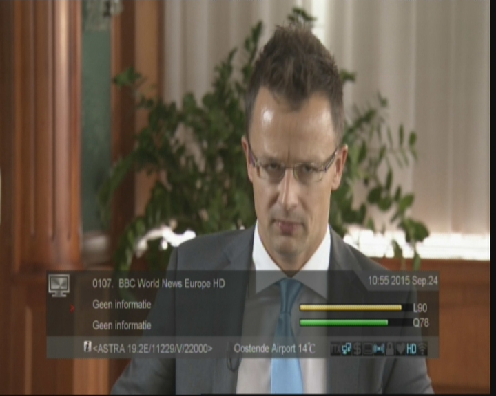

Op Astra 19,2°E zit BBC World News Europe HD op 11229 V 22000 2/3 s2/8psk mpeg4  Free To Air.
Als je geen beeld krijgt, zit je misschien op 28°E te zoeken.
De Diseqcinstellingen van je ontvanger moeten ook goed staan. Astra1,19,2°E op 1 , Astra3, 23,5°E op 2 en Astra2, 28,2°E op 3
