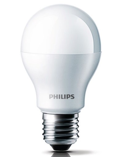

Ik zag in de folder van een Duitse grootgrutter, dat er nu ook Ledlampen zijn die echt de peertje vervangen.
Philips had natuurlijk ook al een vervangend peertje in led-uitvoering maar door de plastic kap die vanaf de fitting ongeveer de helft van het peertje beslaat, straalt deze lamp toch hoofdzakelijk licht naar boven en dat is niet in elke armatuur de bedoeling. Bij de Livarno ledlamp wordt het licht echt rondom uitgestraald en dat komt bij een aantal armaturen die ik heb (de meeste voor buitenverlichting) prima uit.

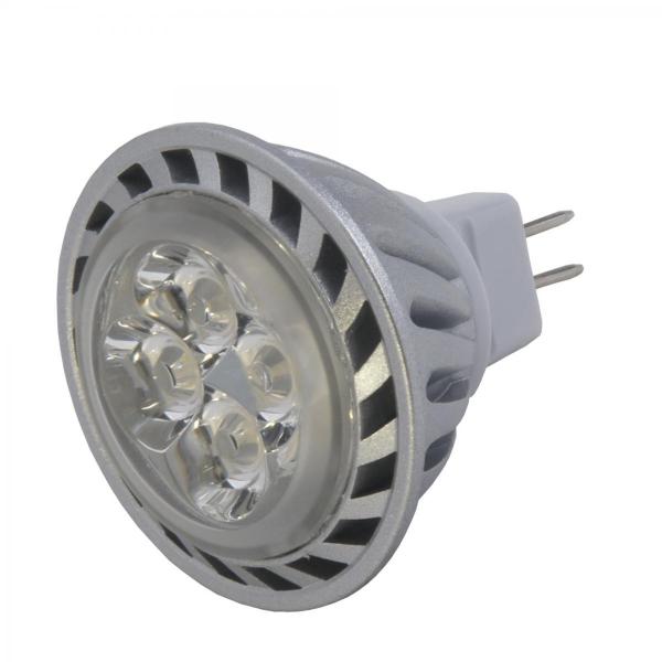

wij hebben zo'n 70 ledspotjes in het plafond in het hele huis hangen en het licht is als sfeerlicht wel goed. Voor te lezen is het wat te weinig.
Dit zijn spotjes met ledclusters dus meerdere ledjes in 1 spot. Na zo'n 8 jaar beginnen enkele leds in de spotjes te verouderen. ze zijn al een stuk minder fel geworden. De kleur blijft wel gewoon warm wit.
Ook heb ik een paar powerleds die warm wit zijn. Maar het grote nadeel van warm wit is dat ze na verloop van tijd verkleuren. ze worden dan witter. 1 powerled spot is nu zelfs gewoon wit geworden.
Omdat ik het huis jaren geleden verbouwd heb is ons huis vorozien van 2 spanningsnetwerken. 1 is de normale 220volt netwerk en de andere is een 12 volt netwerk. Hierdoor kan ik alle leds vanuit 1 punt voeden en dus ook afzonderlijk schakelen.
