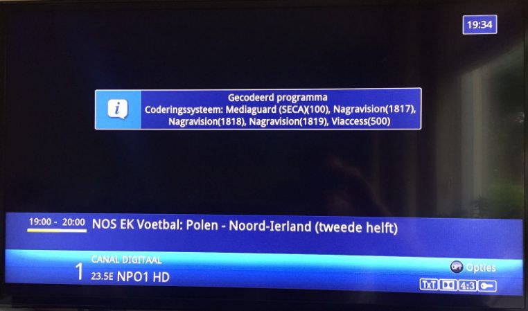

De HD zenders zijn echter niet te zien. Als die geselecteerd worden krijg ik de volgende melding:
Ik vermoedde dat de smartcard opnieuw geactiveerd moest worden en heb nu 3x met CanalDigitaal contact gehad die een activatiesignaal hebben verstuurd.
Voor een dergelijk activatiesignaal moet de ontvanger meer dan een uur op NPO1 staan. Ook is mij SBS6 wel eens aangeraden.
Tot nog toe alles zonder resultaat.

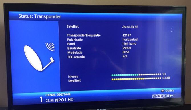

Als ik de technische gegevens opvraag zie ik onderstaande:
De ontvangstkwaliteit lijkt prima
Heeft iemand een idee in welke richting ik dit zoeken moet ?
Je signaal op de AStra 23.5 satelliet is niet goed. 6.4dB is ruim onvoldoende dat kan veel beter.
Een 15 dB op Astra 23.5 is niet ongebruikelijk.
BVN zit op de Astra 19.2 en heeft dus blijkbaar genoeg signaal om de zender te kunnen ontvangen.

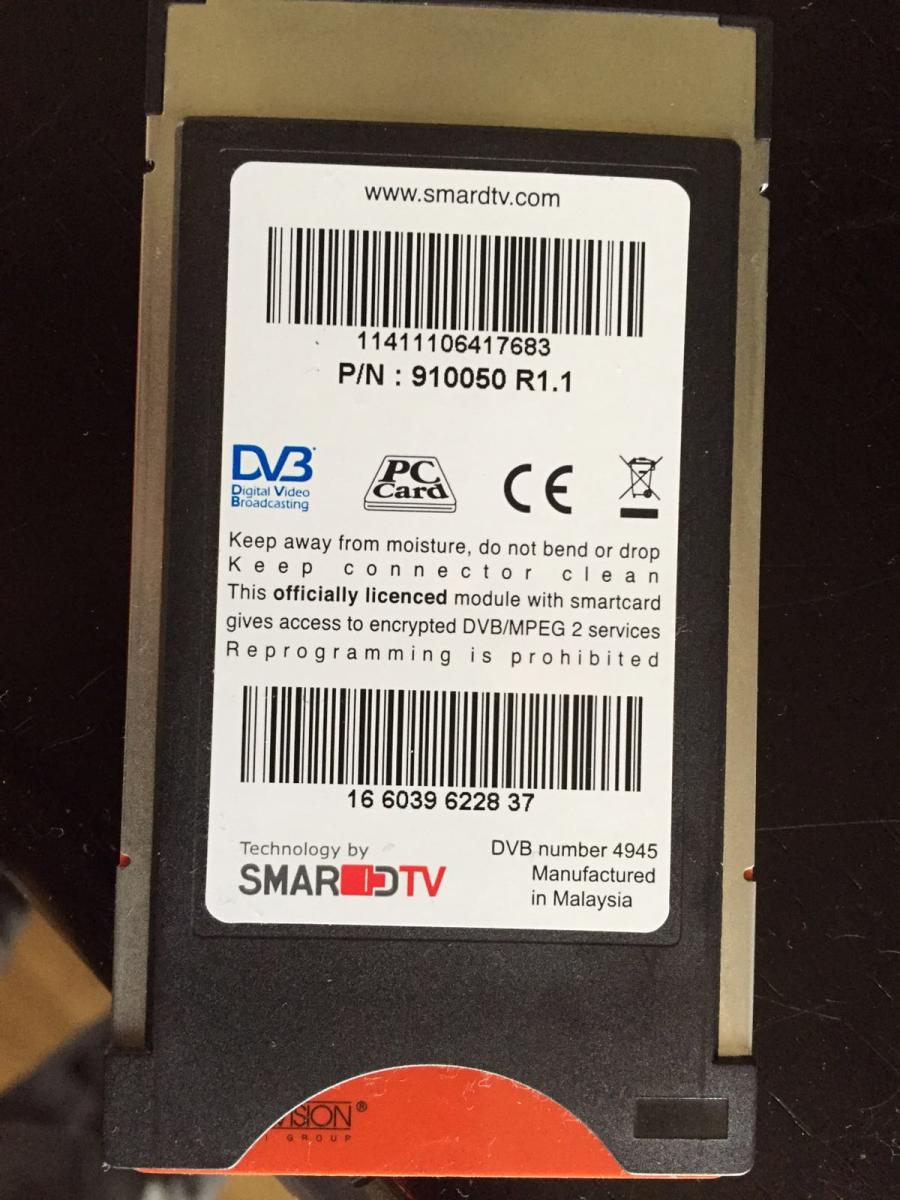

De ontvanger meldt keurig gecodeerd signaal. Er komt dus voldoende binnen. Het probleem zit hem in waarschijnlijk in de (soft)cam en/of de kaart. Gezien de info gok ik op een niet geïnstalleerde CAM of verkeerd ingesteld. Andere optie is dat de kaart niet gelezen wordt. Zit hij er wel goed om in?
De kaart zit correct in de CI module. Wanneer dat niet het geval is, meldt de satellietontvanger dat.

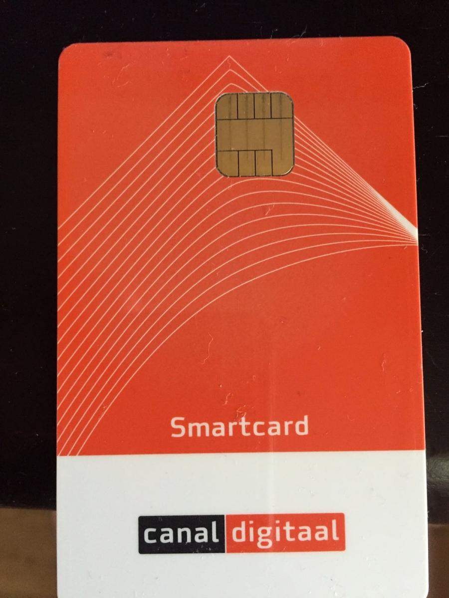

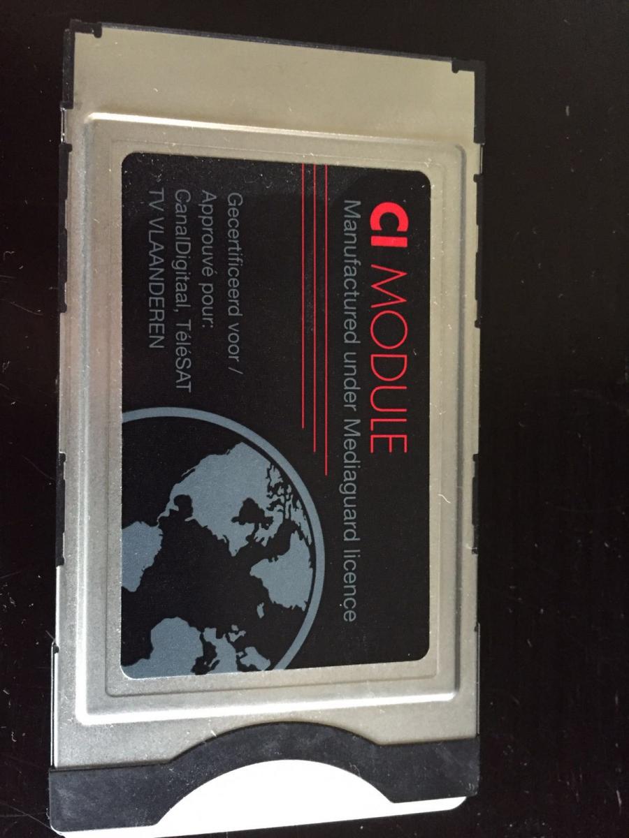

Onderstaand foto's van de CI module en smartcard.
De optie: 'een niet geinstalleerde CAM / verkeerd ingestelde CAM' hoe zou ik dat kunnen uitsluiten of herstellen ?
  • Oplossing
Dit is het oude type module, als je het even vraagt aan CD gaan ze die gratis omruilen voor een recente type, ook dienen deze oude modules te worden bijgewerkt met de laatste firmware.

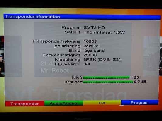

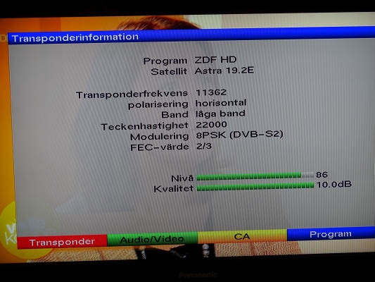

15 dB is onmogelijk op een Technisat receiver.
Als ALLE blokjes opgevuld zijn bij Kwaliteit kom je hooguit op 10 dB uit... die Linux receivers hebben andere waarden, en kan je niet vergelijken.

Een nieuwe CI module bestelt bij CanalDigitaal en dit was de oplossing. 'Gratis' kwam in hun woordenboek niet voor.
Bedankt voor alle hulp iig !
