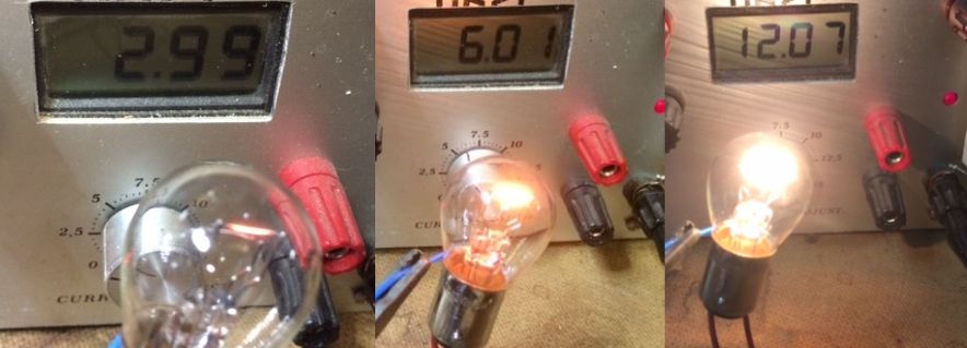

Ik lees hier een hoop aannames ,dus maar eens een praktijk test gedaan .
Uit ervaring wist ik dat een 12 V lamp ook op 6 V al licht gaf .
Ik vroeg me af bij welke spanning hij zichtbaar ging gloeien , dat is al iets onder 3 V
Dan nu nog even testen bij welke spanning hij doorbrand. :D
Dan moet ik even een F-connector aan de lamp solderen  :P
Maakt niets uit....AC of DC... :D

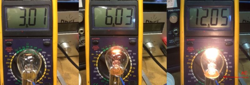

En toch klopt er iets niet, Trust gebruikt nu een regelbare dc voeding en de lamp en de motor(wat niets uit zou maken volgens IJzerbout) van ts werken op ac (wisselspanning), ik denk als je hetzelfde proefje met een regelbare trafo zou doen dat er een heel andere uitkomt uit zou kunnen komen die de theorie van Drs. IJzerbout bevestigd dat de 12 volts lamp niet zou gaan branden op 6 volt.
Ik hoor de criticasters al weer roepen, ''maakt niets uit een lamp op ac of dc'', dat maakt volgens mij wel uit bij dc heb je een constante stroom en volgens Drs. IJzerbout stelling bepaald dat de lichtopbrengst van een lamp. Bij ac is dat dus niet het geval die gemiddelde stroom wisselt met de lichtnet frequentie, misschien niet zichtbaar maar toch, zo gevoelig is ons oog niet omdat waar te kunnen nemen die wisseling, maar wel bij het kantelpunt waarop de lamp zal gaan branden. Het is een theorie die ik zelf nog niet in de praktijk getest heb omdat mijn variac niet goed in te stellen is bij deze lage wisselspanningen en een 12 volts lamp er gelijk uit zou fikken.
Ik wacht de commentaren wel af...... :D
Ik ken die lamp niet , maar een 6 v motortje op AC lijkt me onwaarschijnlijk .

De test opnieuw gedaan met een 24 V trafo aan de variac .
Zoek de verschillen !
