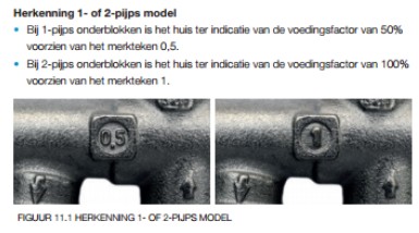

Voor wat betreft het getoonde onderblok, want zo heet dat, heb je die voor
zowel één-pijp als twee-pijpsysteem. Bij dit getoonde onderblok ziet het er
naar uit (maar je kunt het verschil haast niet zien) dat de rechteraansluiting
de aanvoer is die direct rechtstandig naar de radiatorkraan gaat. De retour
(links) gaat dan daar omheen vanuit de radiator. Zie de pijlen op het blok.
1_L_P_7451246_jpg_normal.jpg?context=bWF
aangepast door Con

Hier nog even een voorbeeld van Comap Sar onderblokken.
