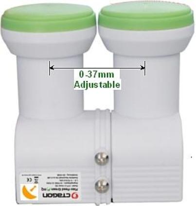

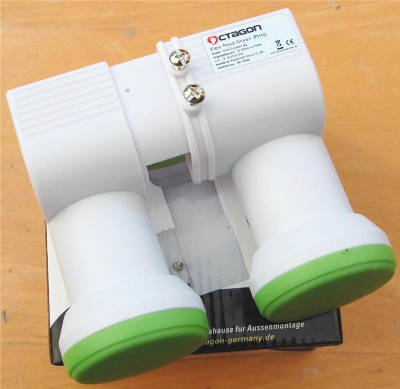

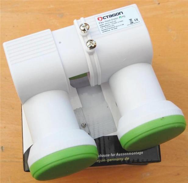

Er is nog een eenvoudige mogelijkheid om de Eutelsat 6 te combineren met de Astra 19,2 met een schotel van 60cm, bijv. de Triax 64 van 60cm breed en 65cm hoog en wel met de Octagon Flex-Feed lnb.
Hij heeft maar 1 aansluiting en eigenlijk mag je het geen monoblock noemen wat er zit geen diseqc-switch in.
Dit monoblock is 37mm instelbaar waardoor de lnb-afstanden instelbaar zijn van 58 tot 95mm hart op hart. De afstand moet voor een 60cm-schotel op 88mm staan.
Je zult dus ook een 2/1 diseqc-switch nodig hebben.
In Duitsland al voor €7,- te koop.
