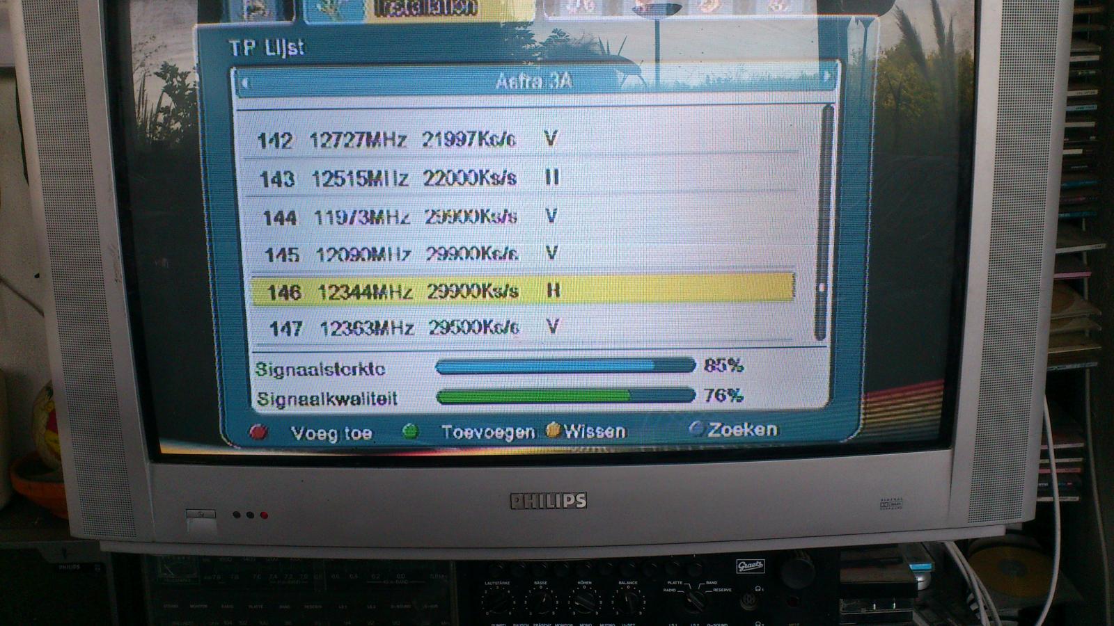

Probleem 1: NPO1 en soortgelijke zenders gecodeerd, FTA niet.
Probleem 2: NPO1 op 12344
Opstelling:
- 1 schotel met 1 LNB-behuizing met 4 aansluitingen waarvan 1 gebruikt wordt
- Ferguson Ariva 210 ontvanger
- Canal Digitaal Basis (?, in ieder geval goedkoopste) abonnement
- Ter vereenvouding alle kanalen gewist en alleen TV-kanalen Astra 3 ingelezen middels Fast scan/Canal Digitaal (naar ik meen HD)

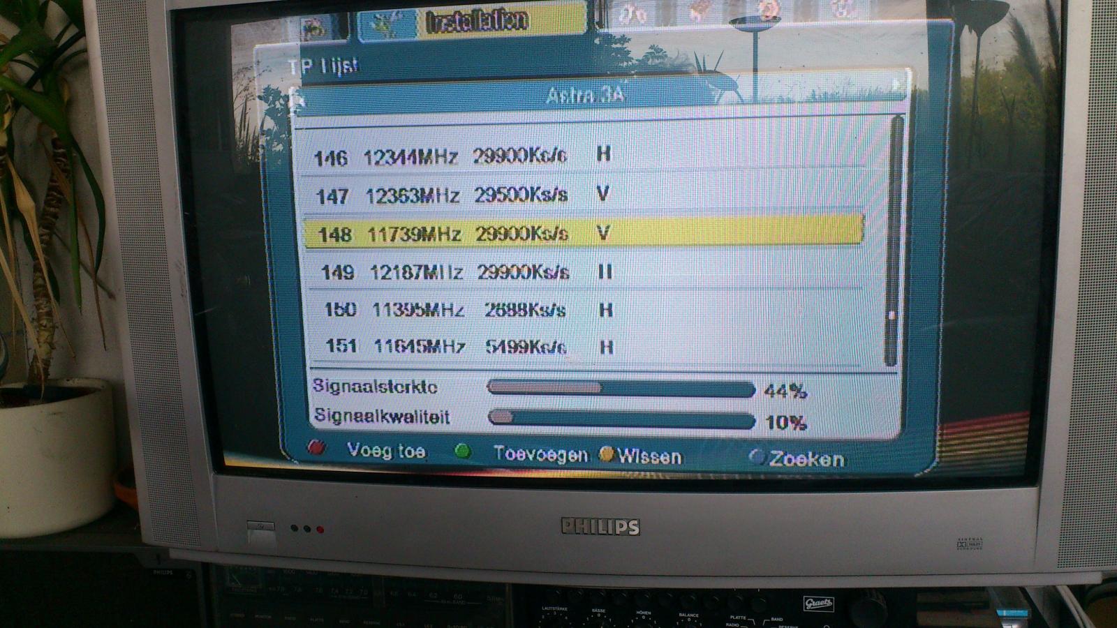

Toelichting probleem 1:
Uit 1e afbeelding blijkt dat NPO1 gecodeerd is maar signaalsterkte voldoende. Zie voor signaalsterkte ook 3e afbeelding.
Mogelijk veroorzaakt doordat ontgrendeling niet aankomt bij  Ferguson. Volgens Canal Digitaal FAQ wordt ontgrendeling verstuurt over kanaal Info en Nieuws. Volgens KingofSat is dat via transponder 11739. Uit afbeelding 2 blijkt dat signaalsterkte daarvan te klein is.
Maar is het mogelijk dat ene transponder wel en andere niet ontvangen wordt?

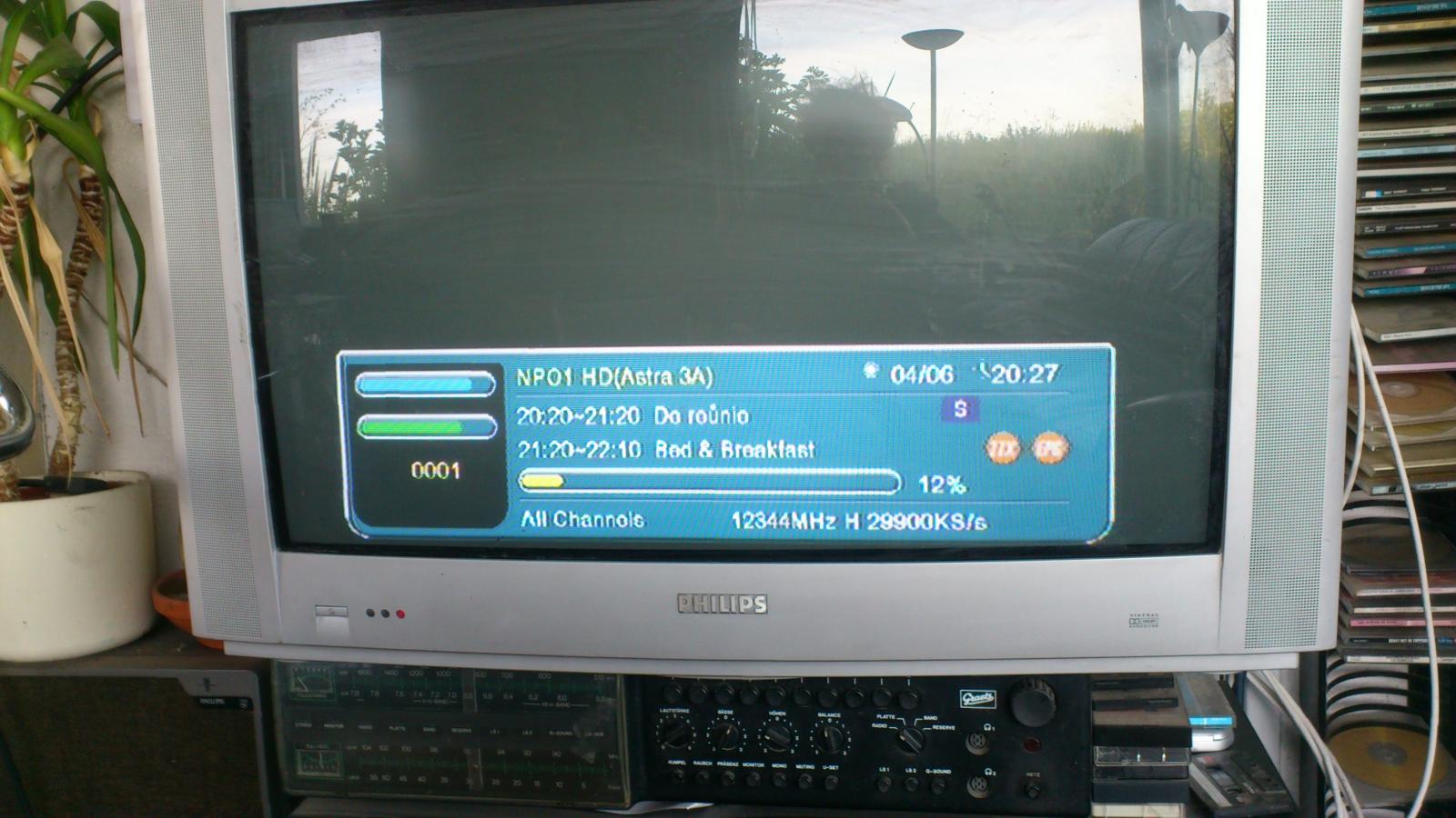

Toelichting probleem 2:
Uit 1e afbeelding blijkt dat Ferguson meent dat NPO1 uitgezonden wordt op 12344.
Volgens KingofSat echter op 12187.5.
Is het aanemelijk dat Ferguson de transponderfrequentie verkeerd weergeeft?

Die LNBinstellingen staan zeker niet goed, nee.
Kijk of je voor de LNB de keus hebt van "universele LNB". Dan die kiezen.
Anders bij LNB-type / LO(Local Oscilator)-frekwentie kiezen voor de keus: 9750/10600 (staat nu waarschijnlijk op 9750/10750).
Dan opnieuw alle zenders wissen, en opnieuw fast scan doen.
Dat zou verbetering moeten brengen, denk ik.

Dank voor de snelle reakties.
Wat betreft probleem 2:
De LNB (voor Astra 3A) was inderdaad ingesteld op "Universeel(9750-10750)".
Ik heb deze instelling gewijzigd in "Universeel(9750-10600)". (De optie "Universele LNB bestaat niet op deze Ferguson - met diens software).
(De LNB (voor Astra 1) was en is nog steeds ingesteld op "Universeel(9750-10600)").
Bij inlezen TV-kanalen Astra 3 middels Fast scan/Canal Digitaal (HD) werd geen enkel kanaal gevonden.
Bij inlezen TV-kanalen Astra 3 middels Fast scan/Canal Digitaal (SD) werd oa gevonden:
NPO1 op 12187 MHz (cf KingofSat) echter gecodeerd,
NPO2 op 11739 MHz (cf KingofSat) echter gecodeerd,
NPO3 op 12187 MHz (cf KingofSat) echter gecodeerd,
RTL4 HD op 11856 MHz (cf KingofSat) echter gecodeerd.
Dus de afwijkende frequentie is verholpen.
Wat betreft probleem 1:
De signaalsterkte op 11739 MHz is nu wel goed. Ook wordt het kanaal CD Infokanaal goed ontvangen.
Ik heb de Ferguson op dit kanaal ingesteld en wacht nu minimaal 1 uur (cf FAQ Canal Digitaal) of de ontgrendeling ontvangen wordt. Ik zal hierover alhier berichten.

Nee. En na enkele uren afgestemd te zijn geweest op kanaal CD Infokanaal werden NPO1 ed nog steeds niet gedecodeerd. Nu heractivatie via website aangevraagd en afgestemd op NPO1. Ik zal hierover alhier berichten.
Na aanvragen van heractivatie en na vervolgens enkele uren afgestemd te zijn geweest op NPO1 werden NPO1 en dergelijke nog steeds niet gedecodeerd.
