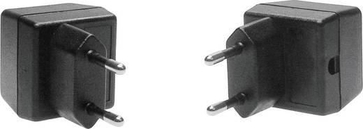

Ik zoek zeer kleine LEGE adapterbehuizingen voor mijn domotica.
Wie o wie heeft de juiste zoekterm?

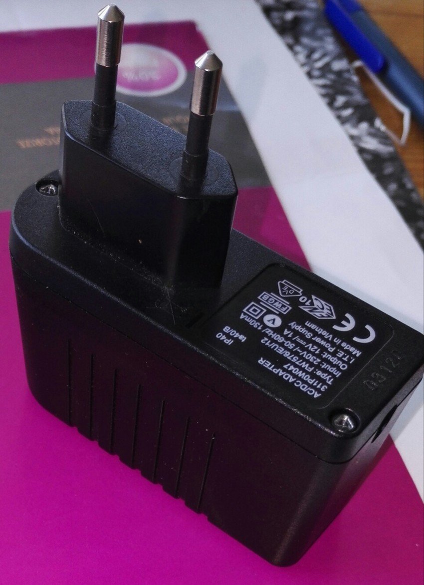

Bestaande adapters hebben héél vervelende schroefjes.
Dat zijn kruiskopjes, piepklein met 3, dus DRIE hoeken.
Een soort non-demontabel schroefjes.
En dat is gewoon lastig.
Zelf heb ik een slordige 20 adapters liggen maar
enerzijds zijn die allemaal vaak overkill en anderzijds...
ja, die schroefjes hè...
En het wireless relaitje is piepklein.

27 minuten geleden zei Sjaak(k):
One turn schroeven zijn dat, maar ook die kun je simpel verwijderen, ik zet daar meestal de Weller soldeerbout punt op (niet te lang) dan smelt het plastic eronder iets en je draait ze er zo uit met een klein punttangetje. Daarna zet je er gewone parkertjes in.
Zeer slim. :D
33 minuten geleden zei Sjaak(k):

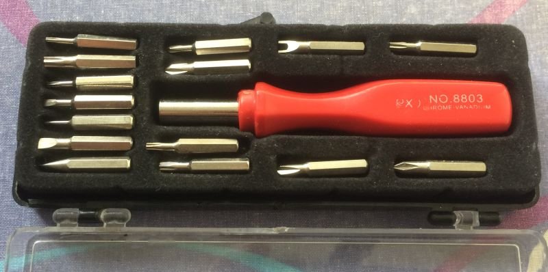

Ik zou het zeker geen "one turn" schroeven noemen , met het juiste gereedschap kun je uit en in draaien .
Elke rechtgeaarde hobbyist heeft toch wel zo'n setje in de la liggen .

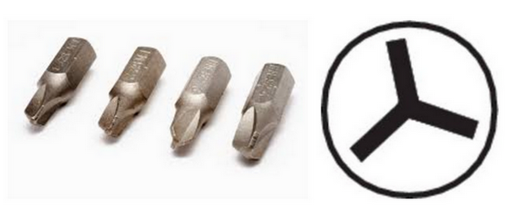

Het heet (na ff surfen) tri-wing.

Het wordt de Strapubox SG 6. Degene
die TangoBravo liet zien.
Het model wat ik zoek is niet gelukt.
Voorts, de adapters die ik open kreeg
zijn niet te solderen, metalen lippen
die ook na schuren geen tin opnemen.
En het overgrote deel van de adapters
die ik heb liggen, zo'n 20 zien niet
geschroefd.
Dus maar gekozen voor en iets groter
model. Jammer want dat kost meestal
meer ruimte in een stekkerdoos.
3 uur geleden zei Sjaak(k):
...Ik kan wel merken dat je nooit eerder met dit bijltje gehakt hebt...
Inderdaad, ik heb nog nooit een adapter uit elkaar gehaald
om die te hergebruiken.

Ik zie niet precies in, waar je dan het puntttangetje op zet. Kun je dat uitleggen/ een foto laten zien? Dan voeg ik deze truc toe aan mijn repertoire. :)
Ik had laatst ook van die asymmetrische tri-wing schroefjes, zoals op de foto van het bericht van @Sjaak(k) hierboven. (Berichtnummers zijn dus tegenwoordig afgeschaft hier.)
Gelukkig paste bij mij een klein inbus-bitje (uit mijn setje van TopCraft) er precies in. De schroefjes meteen vervangendoor normale kruiskopjes.....
