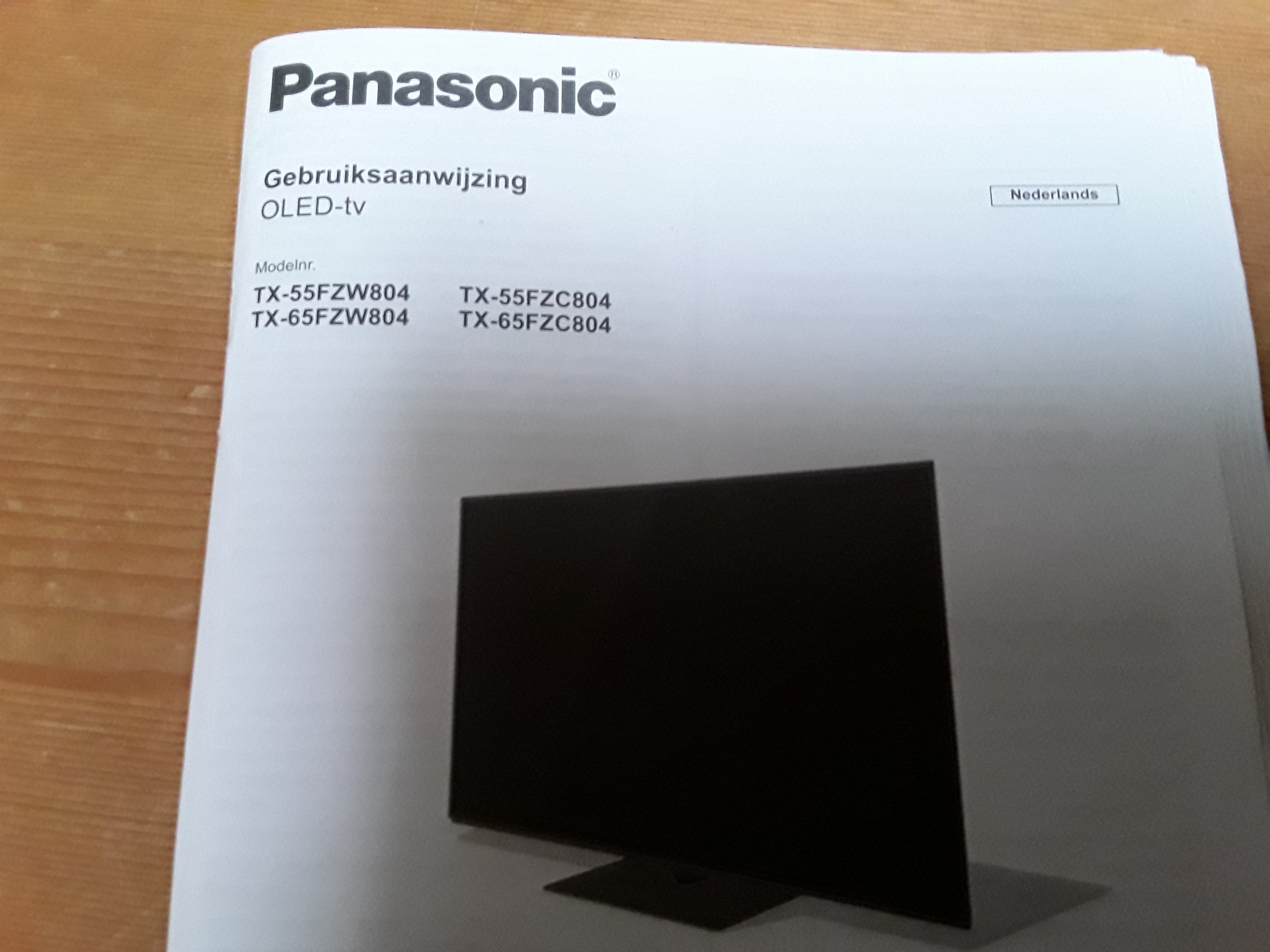

Maar kan ik op mijn Panasonic tx- 55 fzw 804  oled  4k ,maar zo een versterkte dvb t2 antenne aansluiten .omdat er ook tv zijn die 5 volt op de antenne uitgang afgeven ,of heb ik dit goed mis????.
