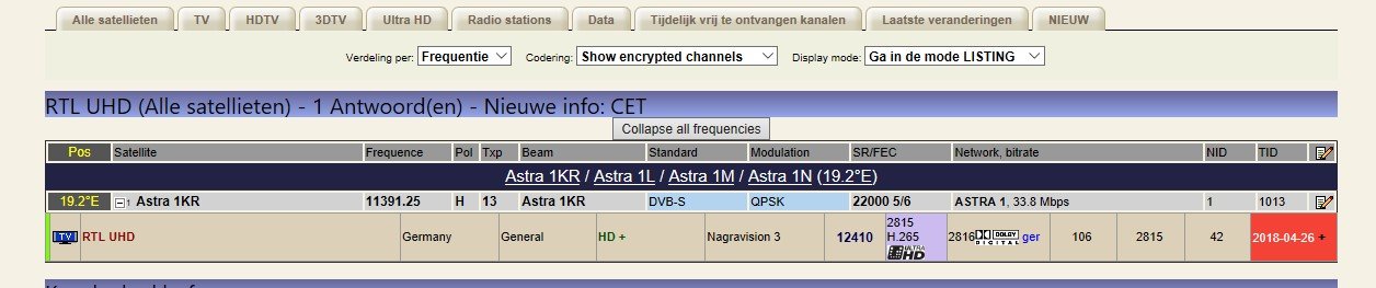

de Formule 1 wordt uitgezonden op deze transponder, zie afbeelding
met de passende abonnementen is die te zien

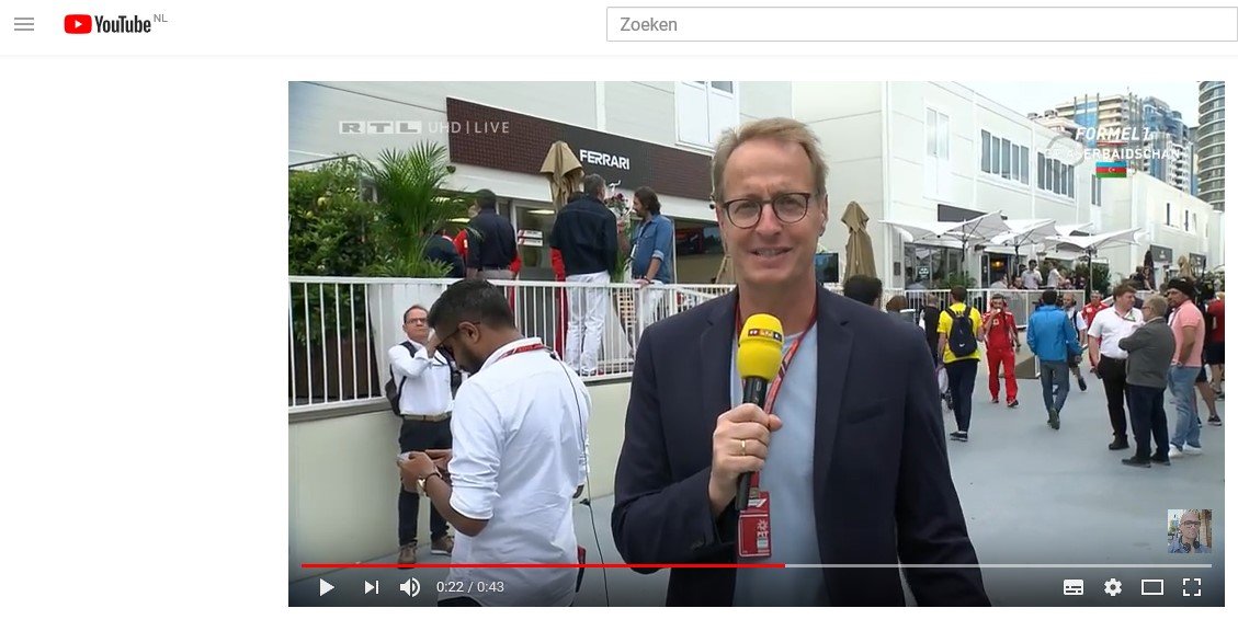

of per internetfeed zie tweede afbeelding
