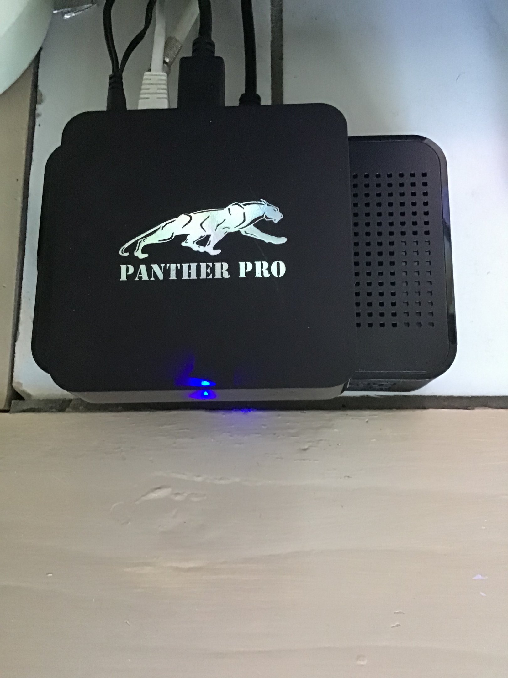

Panther pro o.i.d.
Is dat geen mediaspeler?
Is het enige dat ik kan bedenken. Ofwel ben ik mis.

ik heb er nu een te leen en daar kan je heel Europa mee ontvangen. Net zoiets als de X-trent maar die gaat via de schotel en wifi
  • Moderator
2 uur geleden zei landa:
Legaal heel Europa ontvangen?

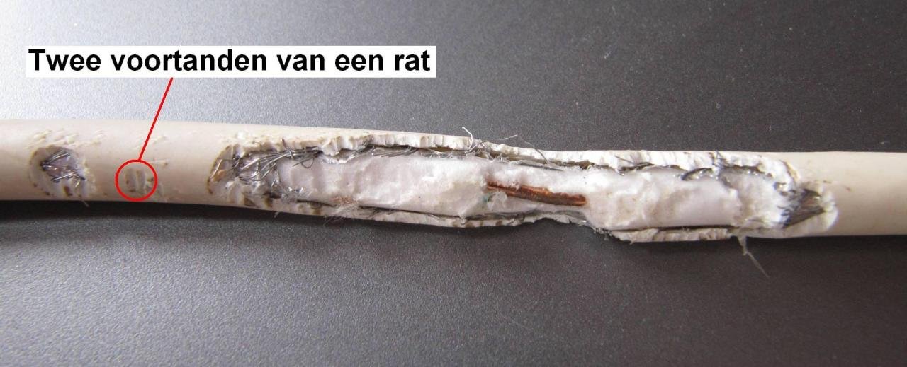

Op 12-12-2018 om 20:08 zei Sprietje:
Dat kan, zie bijlage
Vergelijkbare ervaringen een flink aantal jaren geleden met Prince Charles en Lady Diana.
(dat waren de namen die mijn vrouw aan twee nieuw aangeschaftte dieren, een cavia en een konijn, gaf.)
Ze vond het opgesloten zijn zo zielig dat ze die diertjes regelmatig in de huiskamer en aangrenzende werkkamer liet rondlopen - totdat de stroom in de huiskamer uitviel omdat die krengen aan alles van electrische leidingen tot luidsprekerkabel en ja, ook coaxkabel knaagden. Geen idee wat ze daar lekker aan vonden maar uiteraard direct alles vervangen en afgesproken dat vrij rondlopen uitsluitend in de tuin mocht plaatsvinden. Dat ging even goed totdat een paar dikke katten van de overburen het in de gaten kregen. het konijn heeft nog een uurtje liggen stuiptrekken op ons bankstel, de cavia vloog in de bek van de andere kat over heg en struiken God-weet-waarheen... nooit meer iets van teruggevonden.
Fazit: geen knaagdieren in de buurt van electrische kabels of leidingen laten komen tenzij je van heel riskant leven houdt! (en geen typische kooidieren aanschaffen als je dat in een kooi zitten te zielig voor hen vindt!)
aangepast door T90user
Loslopende katten van de buren kunnen "behoorlijk irritant" zijn en veroorzaken regelmatig eveneens materiële schade ( en helaas meestal bij anderen en niet bij de eigenaren).
Ze zijn alleen niet geïnteresseerd in coax, eerder o.a. in kussens van tuinmeubilair en warme plekken op auto's.
