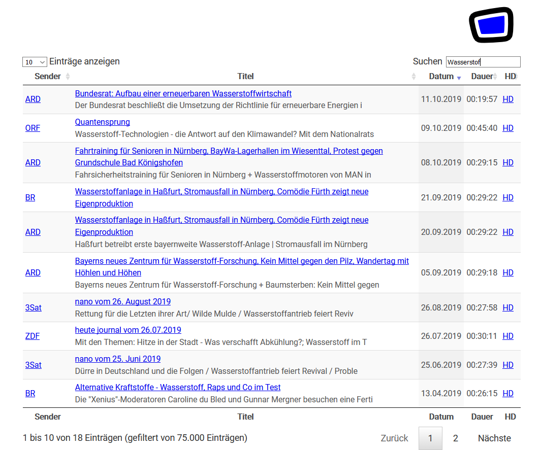

dank je wel voor de tip @Pionewbie
eens kijken of ik een satellietschotel kan vinden
want in de mediathek is die wel opgevoerd maar speelt niet af (regio / geoblocking)
