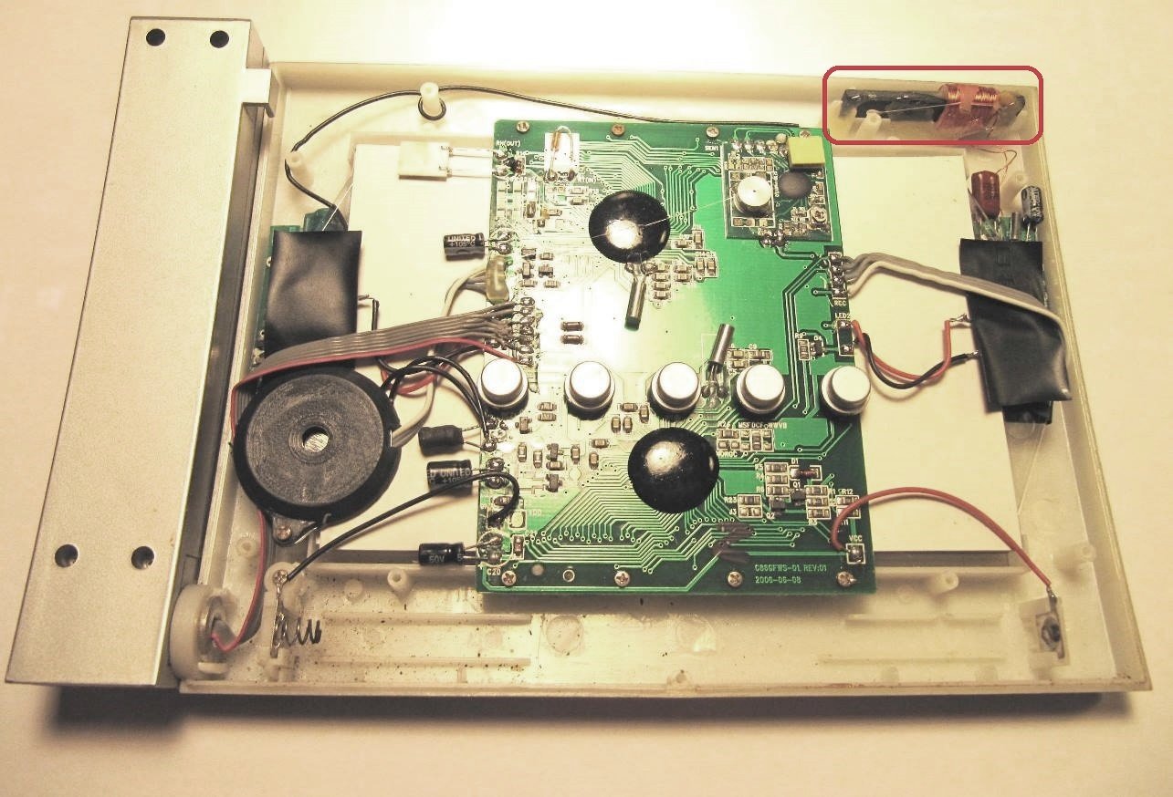

Tja ik zit op 1700km afstand van de zender en in mijn klok zit geen ferrietantenne.
Weet je dat zeker?
Een ferrit antenne is namelijk met afstand de beste antenne voor die frequentie.
Welke antenne zit er dan wel in?

1 uur geleden zei Drs. IJzerbout:
Weet je dat zeker?
Ja, ik had hem jáááááren geleden eens open gemaakt en meende me te herinneren dat er alleen een stukje draad in zat maar het is toch een ferrietantenne maar een heel kleintje. Het ferrietstaafje is slechts 4cm lang en de spoel maar 12mm, zie de foto.
