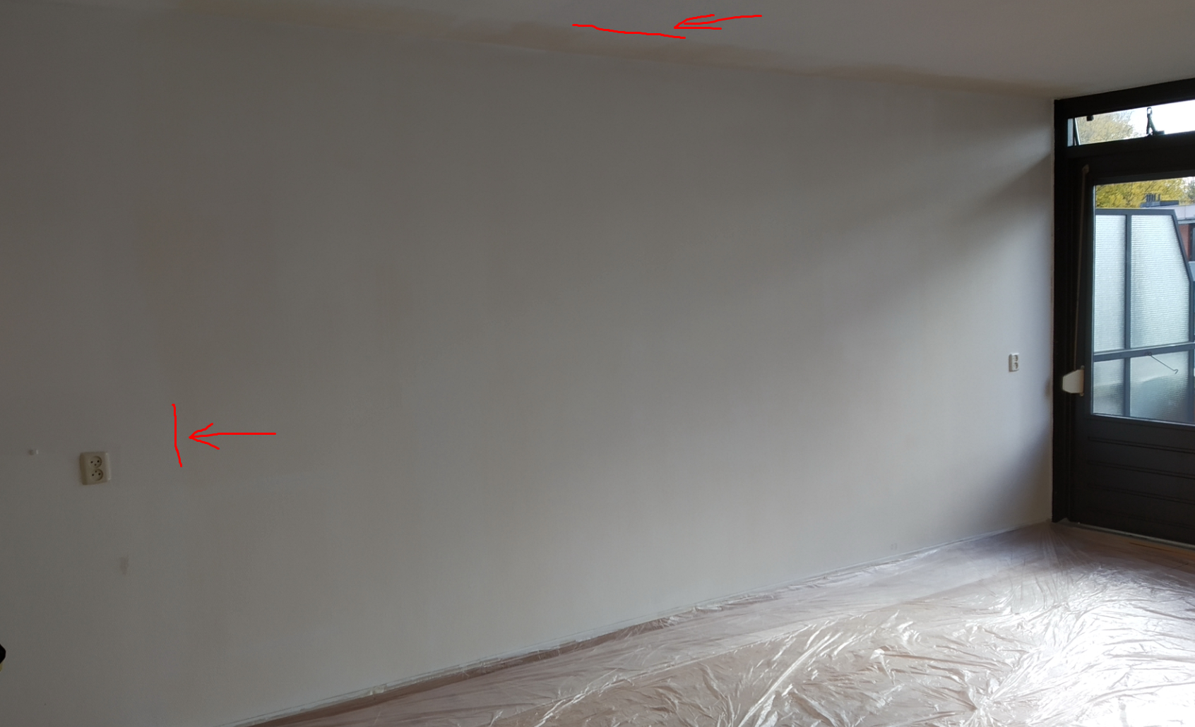

Hoi,
na 3/4 dag flink ertegen aan te zijn gegaan, ben ik met verven gestopt.
De slecht gewitte wanden en plafonds wilde ik overnieuw doen met briljant wit flexa powerdek acrylaat (watergedragen) 12,5m2 / liter
briljant wit dus
1,5 muur gedaan en het trekt on-egaal licht geel door en plafond strook aansluitend wordt licht karamel.
muren voorzien van een soort renovatie behang
plafonds spuitwerk op breedtplaatvloer / beton
Het hoeft geen röhring te krijgen maar de gestorven vorige bewoner was een extreem roker, zelfs de plafond dozen voor licht armatuur in de badkamer zijn bruingeel omrand.
Er is dus een schilder bezig geweest destijds na de ontruiming voorafgaand aan de overname door mij die het heel slordig "wel wit gekregen heeft" (maar niet goed genoeg met sluiers en kwastgeesten)
Vandaar dat ik zelf er nog eens overheen wilde gaan met de roller vandaag.
Zodra water aan muur of plafond komt trekt de nicotine en teer er doorheen en wat witte verf was wordt geel en karamel.
De oplossing moet dus zijn een synthetische muurverf die oplosmiddel gedragen is in plaats van watergedragen dispersies. Zo het advies van een verf expert.
Die wordt echter met 6m2/liter en kost het drievoud dus 6 maal zo duur als m'n witte acrylaat. mefa duvelite 231€/10liter
Is dit echt de oplossing?
nogmaals twee ondergronden
natte spons tegen muur trekt geel op
vooraf fixeren is bijna even duur
wie heeft dit zelf ook opgelost ?
foto is van telefoon en iets minder helder qua kleurverschil (rode pijl tot waar geverfd is geworden heden)

De goedkoopste grondverf op terpentine-basis erop smeren waar het nodig is. Daarna de acrylaat er overheen.
Jaren geleden hetzelfde probleem gehad. Een plafond van 40 m2 eerst met ammoniak of chloor schoongemaakt en daarna een emmer Wyzonol van 250 euro er overheen gerold. De bruinigheid kwam er gewoon doorheen. Als soort van experiment een goedkoop emmertje acrylaat van Praxis er overheen van 25 euro en voila: het plafonnetje was weer als nieuw.

Yep. Maar wel bij dingen die door de verf op waterbasis doorkwamen ook al smeerde je er 3 lagen overheen. Niet met nicoteer. Maar daar hecht verf op terpentine-basis prima op.
Helaas overal blijkbaar. En alles op terpentine-basis stinkt...

Nou ik ben net klaar met der overheen gaan van die mefa duveline... verf.
Terpentine achtig producten mag ik niet gebruiken wegens mijn allergische astma.
Het heeft wel meteen geholpen maar man wat is dat spul duur. De nicotine en teer trekt er niet doorheen en je zou eroverheen kunnen schilderen met iets anders,ofschoon dat niet nodig is want het is titaniomoxide wit, dus oké.
Wat een tijdverlies door een roker.
Morgen verder, want heb nu m'n rug kapot.

Ga maar lekker afboenen met ammonia, en daarna sauzen met badkamermuurverf. Kost wat, maar gaat jaren mee. Spul op waterbasis houd ik niet zo van, maar spul op terpentinebasis wordt na verloop van tijd ook geel. Dus zuiver wit houd je het nooit.
