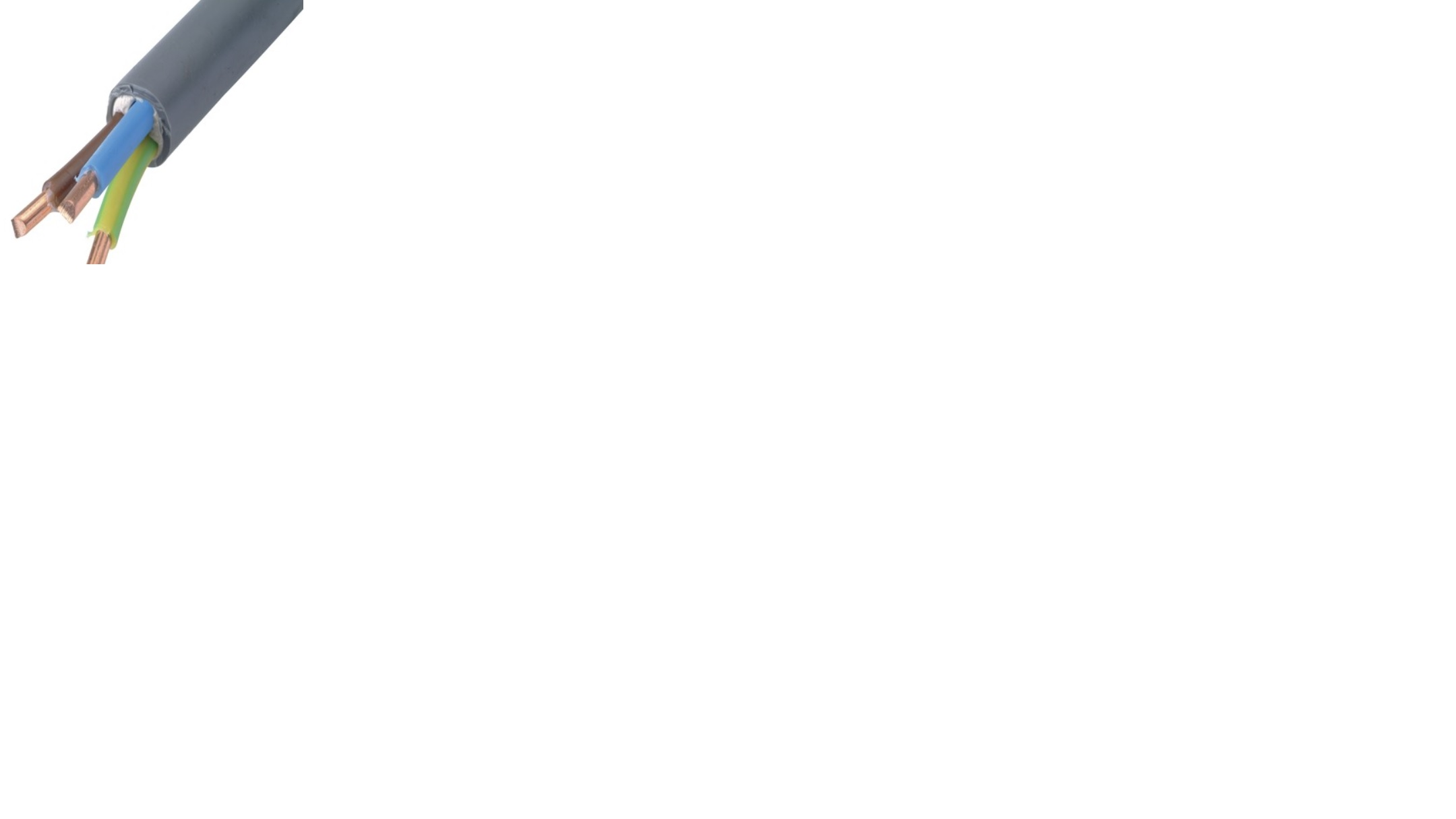

haal  gewoon een kabel die daar voor dient
3 x 2.5 mm dat is wettelijk verplicht voor stop contacten
Gebruik deze XVB-kabel (F2) van Profile om schakelaars, stopcontacten, apparaten aan te sluiten in je huis. De soepele kabel bevat 3 koperen geleiders (nl. geel / groen, blauw en bruin) en is geïsoleerd d.m.v. een buitenmantel in pvc. Deze kabel is 3 x 2,5 mm breed en 50 meter lang.

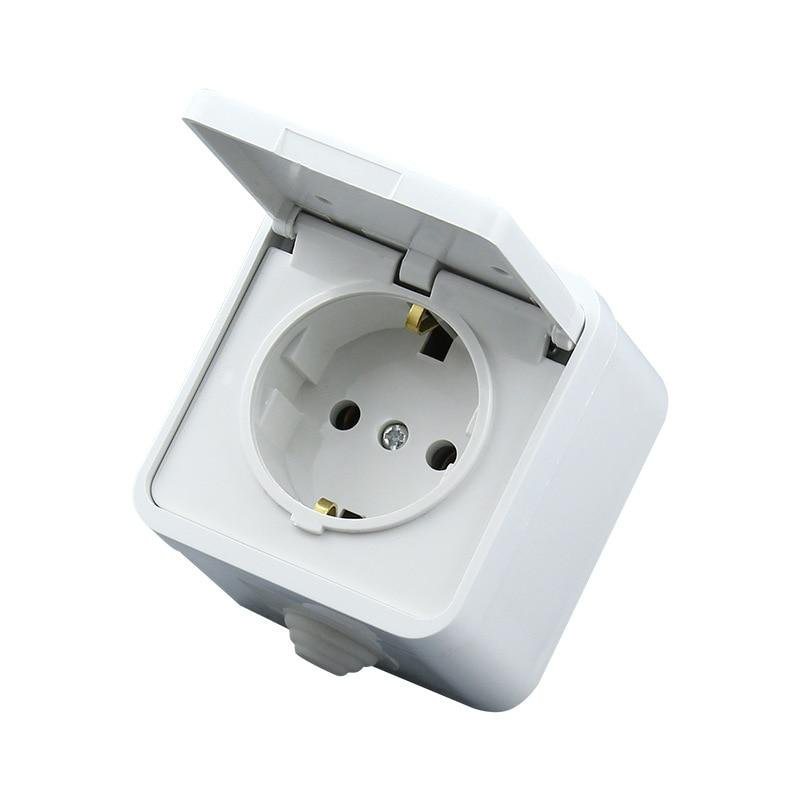

16A-250V-EU-German-Waterproof-socket-European-2P-E-anti-splash-power-outlet-white-Germany-cable.jpg

Fijn dat je even laat zien hoe een stopcontact er ook weer uit ziet 🙄
