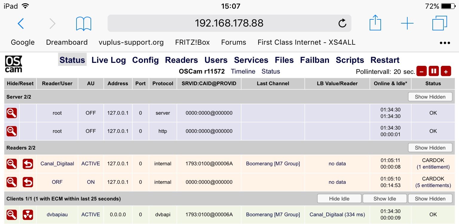

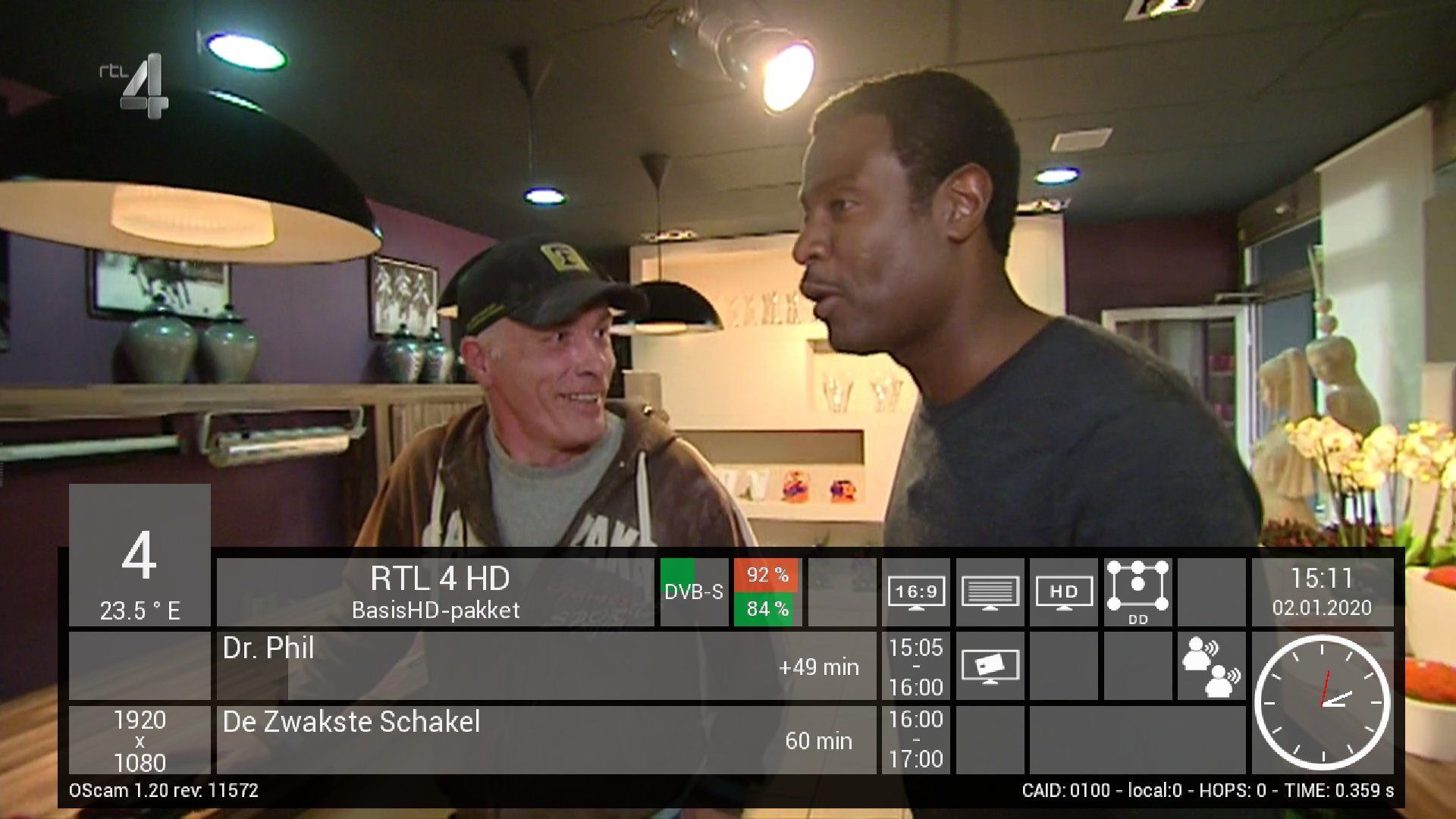

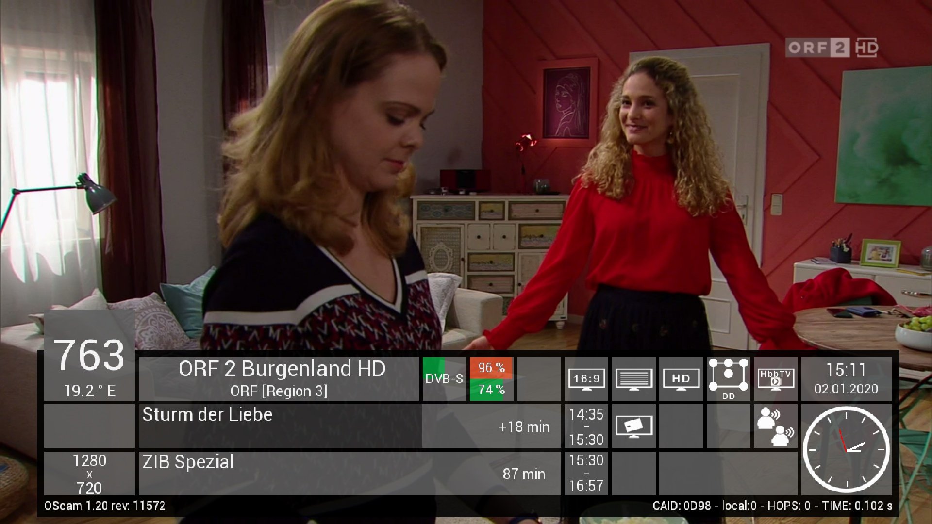

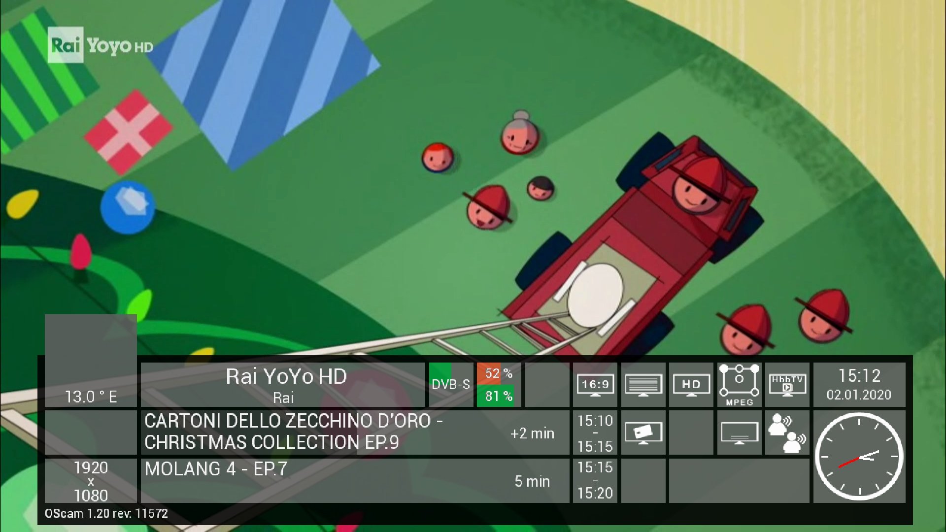

Vandaag met de VU+Ultimo4K van @Italieman aan de slag..
VTi 14.0.5 met updates erop (Vanwege CI+ modules)

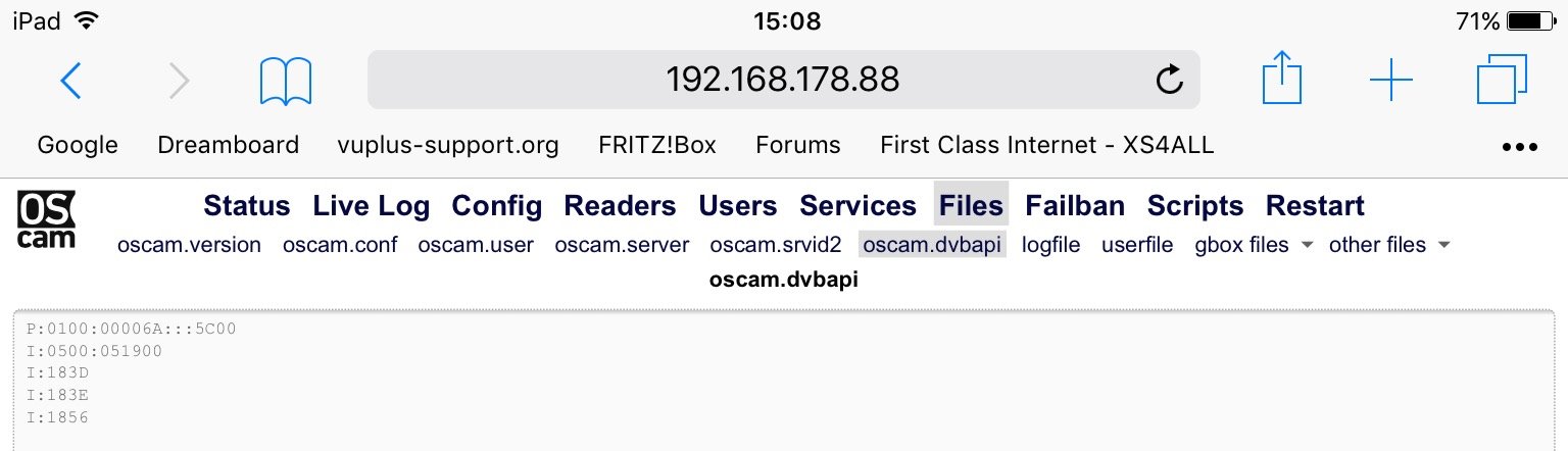

OScam erop met aangepaste config voor Canal Digitaal en ORF kaart

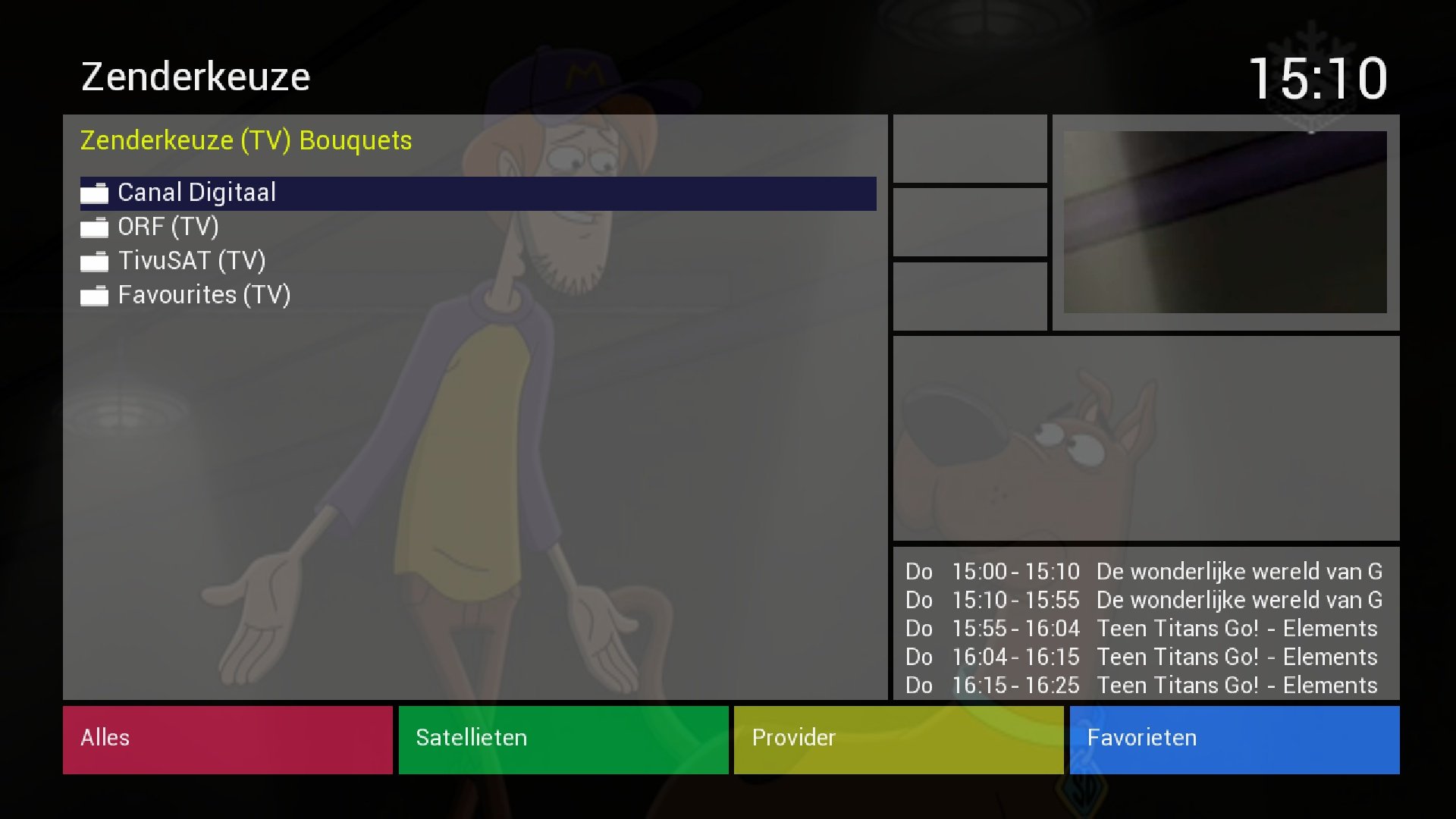

FastScan van Canal Digitaal erop
Handmatig ORF bouquet en TivuSAT erop (zullen vast wat zenders missen)
CI+ Modules de meldingen uitgeschakeld.
Staat nu 6 uur aan.. Vooralsnog loopt het prima..
