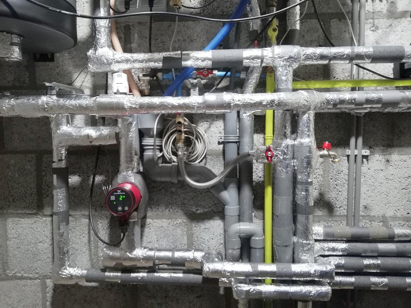

Nu heb ik het volgende gedacht en gedaan.
  1. Kraan in de kortsluiting dicht gezet.
  2. TC heeft een bereik van 20-50 graden, dus met 20 gr is er nog altijd een minimale doorstroming.
  3. Maximaal wil ik maar 50 graden in de vloer dus stel TC in op 50 graden.
  4. Dit houd in dat als er 70 graden binnenkomt TC dichtloopt tot aan zijn maximum van 20 graden, maar dan is er nog altijd een minimale doorstroming.
  5. Bij TT meet ik mooi 50 graden, so far so good.
  6. Maar nu heb ik geen bijmenging uit de retour van de vloerverwarming! dus ook geen afkoeling mocht het bij TT hoger dan 50 gr oplopen.
  7. Als men nu met de hand aan de buis voelt tussen TC en kraan kortsluiting is deze warm. (mooi👍)
  8. Nu de kraan van de kortsluiting openen tot het punt dat dit stukje buis afkoelt, beetje dicht dat deze warm wordt, beetje open dat deze afkoelt.
  9. TT koelt nu mooi af naar 48 graden.
  10. En nu is Kees volgens mij klaar 😀

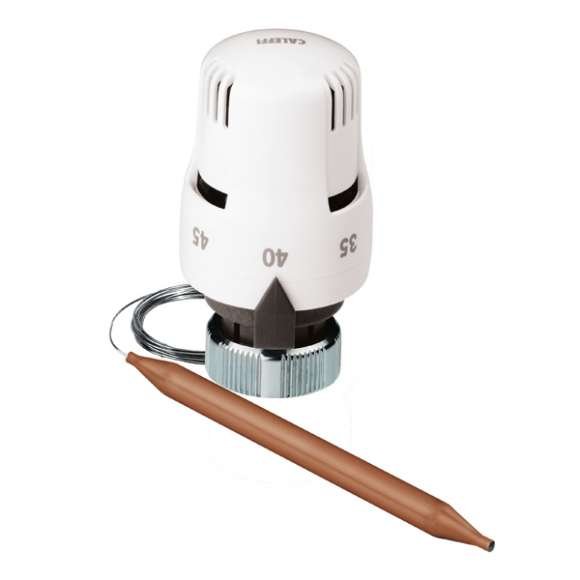

Mag ik aannemen dat je ook een 1/2" Caleffi ventiel hebt gekozen?
Yep 1/2"

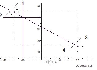

En je gebruikt nu een stooklijn? Welk nummer? (zie mijn grafiek)
Nummers zijn niet beschikbaar, denk alleen met een isense of in ieder geval een thermostaat van hetzelfde merk ketel.
Stooklijn heb ik met de parameters ingesteld op -15 80gr +20 20gr.
Als ik dit in een grafiek uitleg dan kom ik bij -10 70gr.
TC heeft een bereik van 20-50 graden, dus met 20 gr is er nog altijd een minimale doorstroming. Dat is niet juist. Althans niet door de TC.
De TC regelt alleen (gaat open) indien de gemeten waarde lager is dan de ingestelde waarde. Indien de gemeten waarde te hoog wordt
zal de TC zelfs geheel sluiten.
Maximaal wil ik maar 50 graden in de vloer dus stel TC in op 50 graden. Inderdaad.
Anders, TC regelt tot compleet dicht. Er blijft alleen stroming in de kortsluitleiding alwaar het inregelventiel zit.
Bij TT meet ik mooi 50 graden, so far so good. Dat is goed.

Je hebt dan waarschijnlijk nu bereikt dat de retour van de ketel
zo koud mogelijk blijft met als extra voordeel dat de ketel
zoveel mogelijk condenseert. Scheelt ook ietsepietsie rendement.
Als laatste wil ik dan nog zeggen zodra de stooklijn onder de 50
raden water komt, de TC niet meer gaat regelen, hij blijft immers
openstaan maar dat is prima... toch? Zelfregulerend heet dat :)
