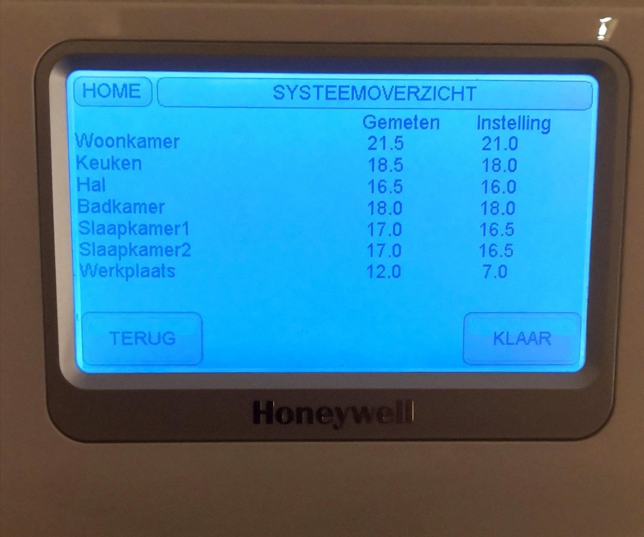

Ja en daar is dus volgens mij evo home uitstekend voor.
Dat is dus wat ik hier ook wil gaan realiseren incl ruimtes die niet in gebruik zijn of niet vaak gewoon uit laten en indien gewenst pas gaan verwarmen.

Inderdaad, klein voorbeeld.
De badkamer staat b.v. standaard op 18 graden.
Als ik nu in bad wil zet ik de EVO Home via de app vanuit mijn iPad, iPhone of Android op b.v. 22 graden en ik stel het tijdstip in wanneer die temperatuurverhoging moet worden verhoogd en tot wanneer.
Dit kan overigens ook direct op de EVO Home welke je uit de wandhouder kunt tillen en meenemen naar je stoel om daar in te stellen, dus gemakkelijker kan het niet.
Op het moment van geprogrammeerde verhoging gaat de ketel warmte leveren maar dan alleen naar de badkamer.
Uiteraard blijven alle andere radiografische thermostaten gewoon hun dienst doen en leveren de daarvoor ingestelde temperatuur.
