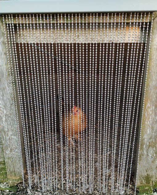

Ik heb een nachthok alwaar 8 kippen, 7 loopeenden en 3 ganzen verblijven.
In dat hok zit een luik van 40 cm breed en 60 cm hoog en had daar een
vliegengordijn in hangen.
Maar eksters kwamen gewoon binnen en jatte constant de eieren.
Later heb ik er bamboe stokjes in gehangen en warempel, geen eksters
meer.
En toen kwamen de mussen, die huppelde er triomfantelijk doorheen.
Op zicht niet erg dacht ik totdat het er meer dan twintig waren.
mijn zit- en bosmaaier helemaal onder gescheten.
Dus dat was het ook niet.

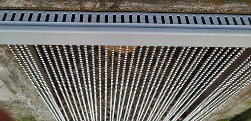

Een week geleden heb ik kogelketting toegepast om de 8 mm, zo'n
50 stuks (de ketting heeft een dikte van 4 mm.
Maar toch komen enkele gedurfde mussen dit te overwinnen.
Deze kettinkjes zitten in een kabelkoker met dus iedere 8 mm een ingang.
Daarom zoek ik een buis met sleuf opdat ik de kettinkjes tegen elkaar
kan situeren.

tafelzaag laagste stand zetten net hoog genoeg zodat hij wel door materiaal zaagt .
pvc buis electra deze voorzichtig langs geleider laten gaan en je hebt je gleuf.
De buis zal niet al te lang moeten zijn voor wat je nodig hebt.
Dus kan zonder problemen gedaan worden ,heb hier een test stukje gedaan en het is goed gelukt.

Een stang die men kan vinden in een kledingkast en waar de blouses aan hangen en rokjes..
wellicht even de gleuf iets oprekken.
...geen idee hoe dat heet.

Isolatiebuis met kliksysteem voor verwarmingsleidingen? Die gebruik ik voor de gekste dingen.

PVC kantafwerkprofiel zilvergrijs 1-4mm /BxH= 10x14,5mm
Db. 900UHD 2X.   4x twin lnb 1x bosat 1.50m .Dreambox 7020hd v2 . Dreambox 800 Db 8000 1x.  Db 800se
De sleuf dient ongeveer 3 mm te zijn. Dus deze 2 gaan um niet worden.

Uitfrezen?
"Een leven dat niet kritisch naar zichzelf kijkt, is het niet waard om geleefd te worden."
Is een optie, heb alleen geen frees.
Ik denk er over na om iets te printen...
Het gaat om een lengte van 50 cm
dus kan ik dit printen in 2 delen,
nog ff broeden.
