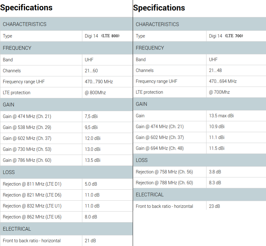

Met alle respect, OFDM, want je weet meer van deze materie dan ik.
Maar geven de specificaties niet aan dat er sprake is van meer dan alleen een filteraanpassing?
Ik ga hier even uit van de antenne die ik hier in gebruik heb.
Dank voor het erbij zoeken en plaatsen want ik heb het (wegens tijd) niet uitgezocht. Ik sprak mijn twijfel erover uit omdat ik er schijnbaar weinig vertrouwen in heb dat de fabrikant alle mechanische eigenschappen wijzigt.
Maar je hebt gelijk dat uit de specificaties blijkt dat dit wel is gebeurd. Dat is heel mooi want hiermee wordt het inkrimpen van de UHF band in een voordeel omgezet!
Het duidelijke bewijs is de toegenomen gain op 474 MHz met maar liefst 3,4 dB! Dit lijkt me toe te schrijven aan naar beneden verschuiven van de hoogste frequentie.
Wat hierna echter opvalt is de gain op 602 MHz: Deze is met 0,9 dB afgenomen. Ik kan hier niet de vinger opleggen tenzij het 700 MHz lowpass filter al erg sterk ingrijpt op 602 MHz maar dat is nauwelijks voor te stellen. Wat ook zou kunnen is een verschuiving van het maximum naar een punt meer naar het midden van de band 474-694 MHz. Helaas zitten er geen curves bij (zoals vroeger en ongefilterd).

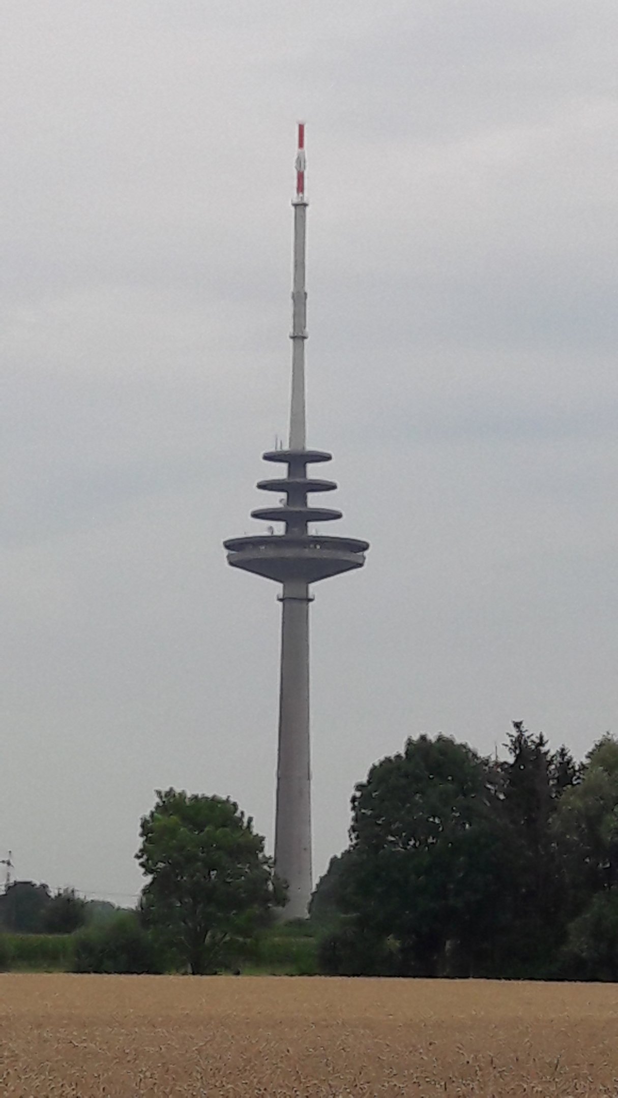

Ja, dit is Münster Stadt. Deze mast was in de analoge tijd in gebruik voor kleine steunzenders van de comm. zenders, weet zo niet welke. Sinds DVB-T2 weer in gebruik door de uitbreiding van Freenet met enkele stedelijke locaties.
Kanalen van de comm. zenders zijn 24, 27 en 39. Hierop zitten ook de publieke zenders maar Münster Nottuln zendt alleen de publieke zenders uit op 32, 34 en 45.
Ik weet niet of deze zender iets oplevert t.o.v. Wesel. Bij mij in Twente was Wesel toch de sterkste.

OFDM  ,dat klopt de antenne heb ik zelf 3 weken geleden gefotografeerd.  En hoe weet je nu precies naar welke steunzender  je kijkt met zoveel antennes . Is dat ook door samenwerking met de compas ,want sommige steunzenders zenden ook op dezelfde frequenties  uit . ...en tvoverair kun jij munster ook ontvangen  onder de kap  ?????
3 uren geleden, RicardoBelli zei:
Leuk! Ik wil er nog steeds een keer naartoe want ik had geen idee dat er zo'n hoge toren stond. Hier een drone opname van dichtbij:
