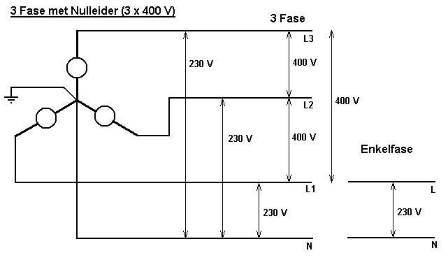

Er zijn 4 draden, je vergeet de blauwe nulgeleider N. Je hebt hier te maken met een sterschakeling.
Tussen de blauwe nulgeleider N en één van de fasen (L1-L2-L3) meet je de fasespanning Uf=230V, tussen de fasen onderling is de lijnspanning Ul=400V.
