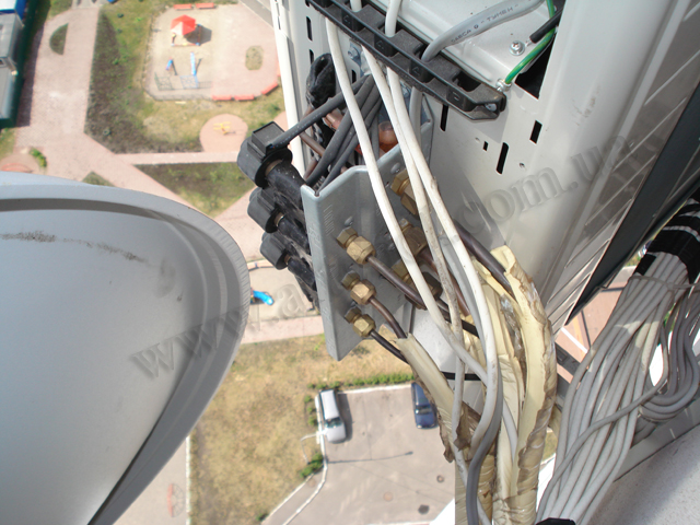

Als de unit in de woonkamer niet meer werkt, dan is hoogstwaarschijnlijk een magneetklep (solenoid valve) niet lekker meer. Want die klep regelt waar het koelmiddel naar toe gaat. Snelle manier om te controleren of hij wordt aangestuurd is met een schroevendraaier aan de spoelkant de bovenkant aanraken. Als de klep wordt aangestuurd is die magnetisch, en kan je dat "voelen" met een schroevendraaier. (Hij blijft "plakken")
Wordt hij aangestuurd, dan even (voorzichtig) je hand op het expansieventiel leggen. Een kant is over het algemeen koeler dan de andere kant... (Wel de unit op "koelen" zetten) Als de unit op verwarmen staat, en het ventiel wordt aangestuurd, dan moeten je leidingen naar de unit echt wel warm (heet!) worden.. Zo niet, dan is waarschijnlijk de klep kapot. (Kan gewoon vuil in zitten). Soms helpt een beetje tikken met een "zware" schroevendraaier om de klep weer te laten openen...
Indien de klep kapot niet magnetisch wordt, even met een multimeter controleren of er wel spanning op staat. Zo ja --> spoel kapot. Zo nee --> bedrading en stuur electronica nalopen.

Dank je voor je reactie. Heb je toevallig een foto of tekening van waar die magneetklep bij deze unit zit?
Volgens mij is dit dezelfde unit: getimg.jpeg
  • Beheerder
Volgens mijn vrouw heeft hij het elektrisch gedeelte achter de kap (ik vermoed die zwarte kleppen, waar een kabeltje uit komt) van de ongebruikte aansluiting omgedraaid met de probleem aansluiting (woonkamer).
