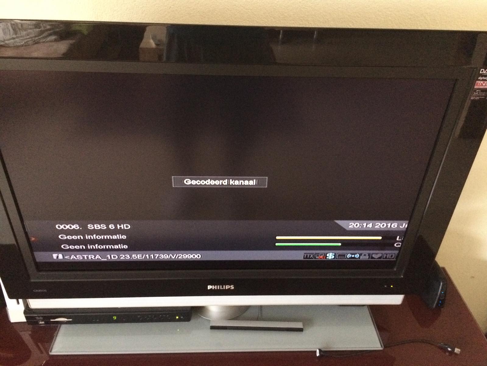

En hoe staat het met je kaart en eventueel CI module, zijn die wel geschikt voor HD?
Je ontvanger schijnt wel de programma"s te ontvangen, maar niet te decoderen.
Wat voor ontvanger en kaart gebruik je?
Gebruik je een softcam of een ci module?

Ontvanger is een Topfield HSCI 7700

Oke, nu heb ik ook nog een SAB Titan III, die ook maar even aangesloten, daar wil het ook nog niet lukken, melding gecodeerd signaal

Een klacht die bij die ontvangers vaker voorkomt.
Kijk even in het SAB forumdeel.

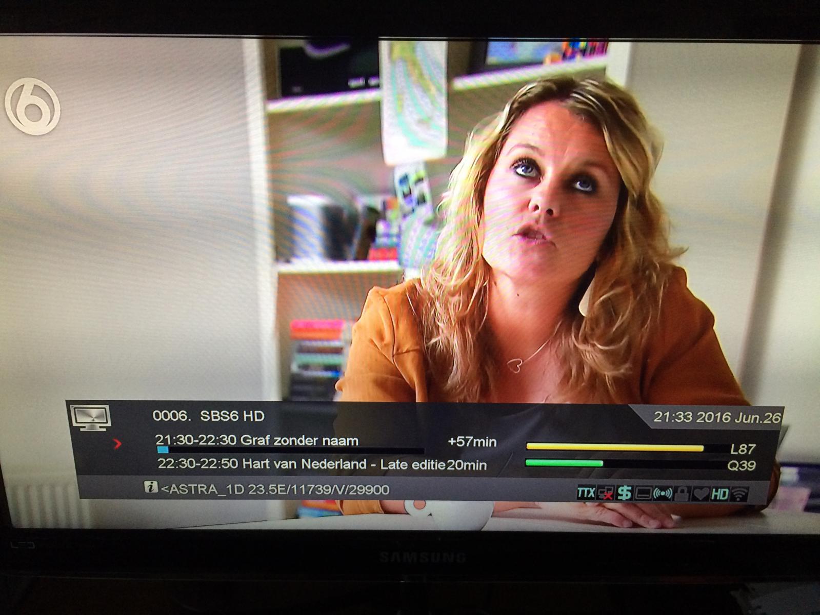

Super ! Weer beeld op de SAB Titan III

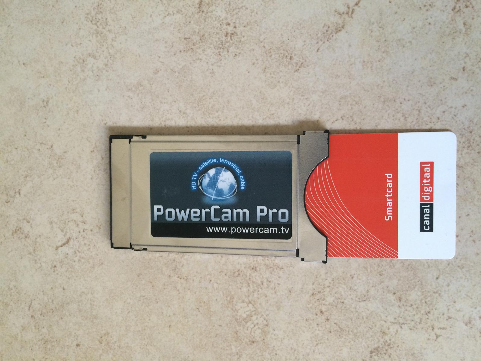

Maar welke Cam module adviseer je voor de Topfield ?
Thx

Of het Canaldigitaal CI module of een Aston cam.

En wat was er mis aan je SAB Titan III?
Deel je oplossing eens.

Software update uitgevoerd, zoals beschreven in het SAB forumdeel

Nu nog een nieuw CI module en alles werkt weer.

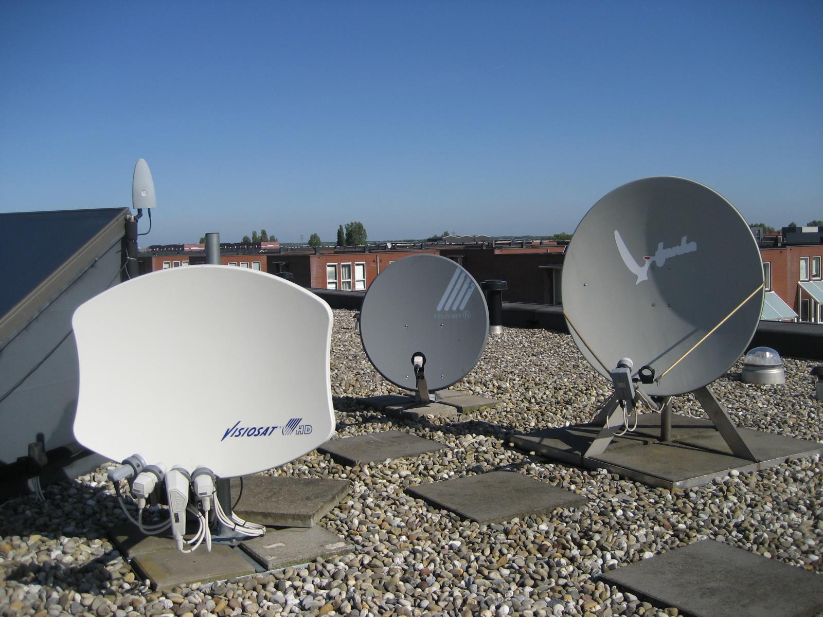

Ik zou de schotel ook nog even beter uitrichten, welk formaat schotel heeft u en welke satellieten wilt u goed ontvangen?

Ik heb ook een Basis-pakket met daarnaast dezelfde ontvanger als jij hebt.
Geen probleem met een Aston Cam 1.07
Wat is de software versie van jouw Topfield ?
Mogelijk heb je nog een oude versie....

Een signaalkwaliteit van slechts 39% op SBS6 HD is wel heel erg weinig.
Ik zou ook maar eens wat aan je schotel veranderen anders zit je met elke regenbui zonder beeld.

Foto schotels
Visiosat HD
- Hotbird 13,0  oost
- Astra 19,2
- Astra 23,5
- Astra 28.2
Funke ( 90 cm)
-Atlanticbird 3  5,0 west
Hirschman
- nog te bepalen
Binnenkort maar eens onderhoud plegen aan het schotelpark.
