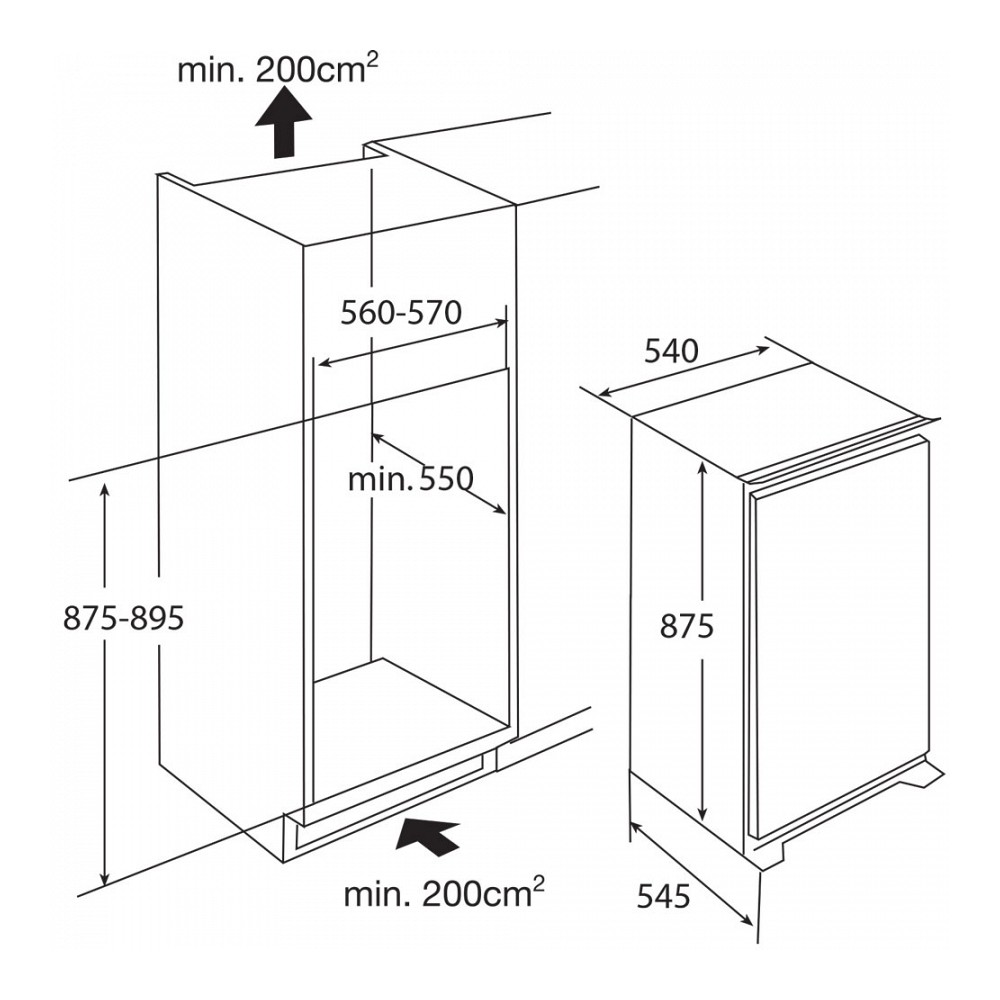

Ja dat kan als je er maar voor zorgt dat er voldoende ventilatie is. Ik heb zelf een ventilator geplaatst die voor de nodige ventilatie zorgt want dat heb je wel nodig in Spanje waar het in de zomermaanden heel regelmatig boven de 30 graden is. Maar de inbouwkoelkast die er nu in zit zal toch ook wel de nodige ventilatie hebben gehad neem ik aan.

De maten van inbouwkoelkasten, afwasmachines, etc. zijn gestandariseerd. Ik snap daarom niet dat je niet een passende inbouwkoelkast kan vinden. Keukens hebben een rastermaat-breedte van 40-60-80 cm etc.
De normale hoogte van het aanrecht is ca. 85 cm. Daaronder past iedere inbouwkoelkast.
Ik begrijp niet dat je een inbouwhoogte van 90 cm hebt.
Mogelijk dat je een verhoogd aanrecht hebt maar dat is dan weer aan te passen met de voetleiste aan de onderkant. De poten van de keukenkastjes zijn daarop in te stellen.
Ook de hoogte van een inbouwkoelkast is aan de onderkant instelbaar.
Hier vind je er alles over: commerciële link verwijderd.
Let er vooral op dat de koelkast aan de ondervoorkant door uitsparingen in de leiste (roosters of gaten o.i.d.) en aan de bovenachterkant in het aanrecht d.m.v. roosters kan ventileren. Sprietje heeft het erover gehad.
Extra ventilatoren zijn niet nodig als je ervoor zorgt dat er een goede natuurlijke luchtstroming is. Ook bij hogere omgevingstemperaturen.
Tafelmodelen in een keuken inbouwen is vragen om problemen.

Rond de 90 cm zijn er genoeg inbouw koelkasten te vinden.
Ook tussen de 83 en 88 cm is er genoeg keuze.
Waarom een duurder tafel model aanschaffen, en de extra moeite doen om het deurpaneel te monteren bij een tafel model?
meten is weten maar een tafelmodel in een corpus inbouwen is een slecht plan (volgens mij past dat ook helemaal niet)
kijk maar naar de 90cm inbouw corpus / onderkast voor inbouw

Heel mooi te zien op bovenstaande tekening is de 200 cm² luchttoevoer onder en de 200cm² luchtafvoer boven. Hou je je daaraan niet, dan zal de koelkast geen lang leven bescheerd zijn.

deelcitaat TS;
... inbouw tot 90cm hoogte...
dit valt imo onder een tafelmodel.
Ieder model hoger dan een tafelmodel
zal nooit passen onder 90 cm.
