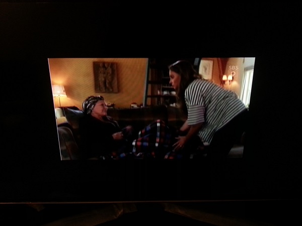

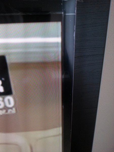

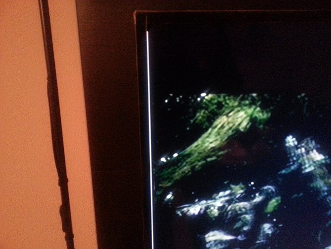

Hebben meer mensen last van dat witte verticaal streepje aan de linker kant op SBS 9
Omdat ik sinds kort een nieuwe tv heb (Samsung J6240) en via HTPC (Kodi) tv kijk dacht ik dat het misschien ook aan mijn instellingen kon liggen.
Het vreemde is dat ik alleen op SBS 9 hier last van heb. Andere zenders zien er normaal uit.
Mocht niemand hier last van hebben, wat zou dit kunnen zijn en waarom alleen op SBS 9

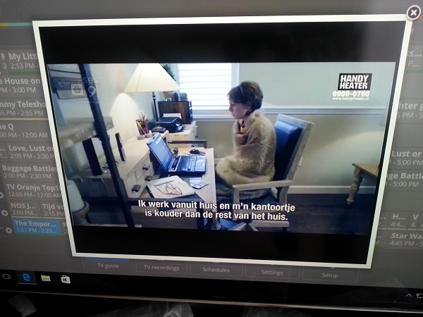

Ik dacht in eerste instantie dat het aan Kodi lag hoe die met verkregen live tv omgaat. Dit is niet het geval aangezien ik dit zelfde probleem ook via DVBLogic web interface heb.

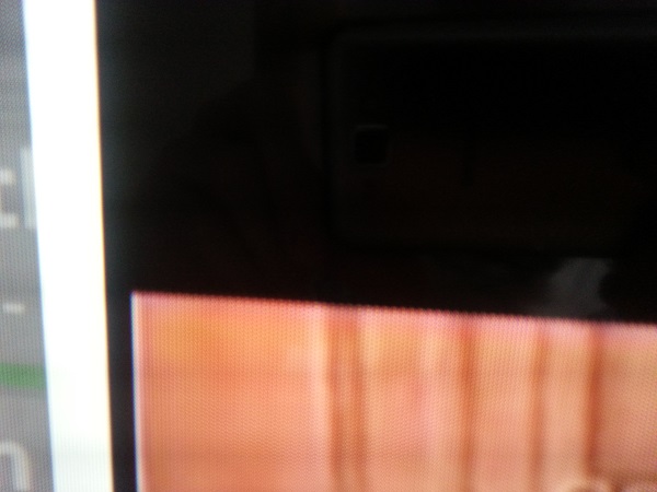

Het maakt dus niet uit of ik dan het beeld beeldvullend weergeef of in een klein venster. Ik zie in beide gevallen alsof het geen 16:9 weergave betreft en bij SBS 9 valt dit het meeste op vanwege die witte verticale lijn.
Het valt mij ook op dat als ik het beeld beeldvullend weergeef, zelfs op NPO 1 of andere zenders dat er horizontaal onder en boven zich een hele smalle (paar pixels breed) zwarte balk bevindt.
DVBLogic TVSource geeft TV beelden zoals die ontvangen worden. Dus 1:1 zonder verdere bewerkingen.
Betekent dit dat Canal Digitaal en andere providers altijd rekening houden dat alle ontvangers overscan toepassen en daarom beeld versturen die aan de randen niet bepaald netjes eruitziet of niet 100% in 16:9 verhouding is. Want boxen zullen toch overscan toepassen en dit compenseren?

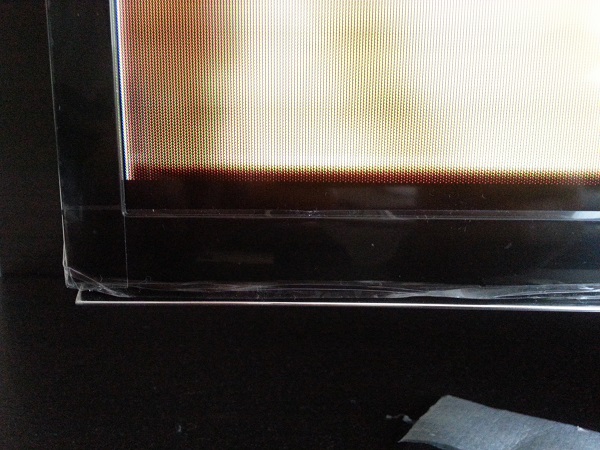

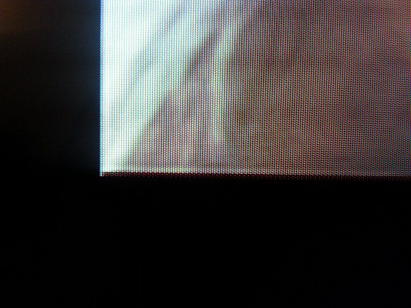

Nog een paar voorbeelden van hoe het bij mij eruitziet.
Zie ook aan de rechterkant hologramachtig (wazig) verticale streep.

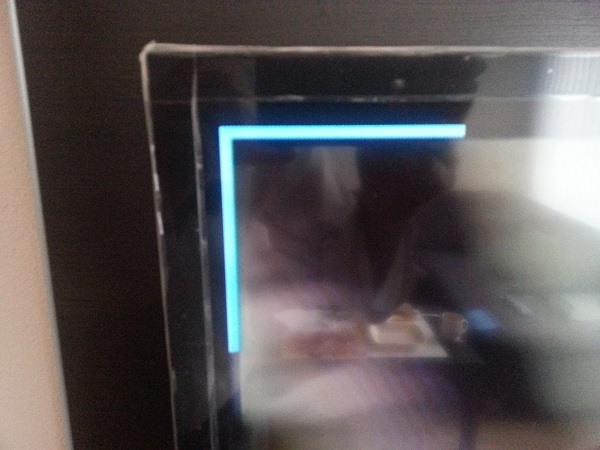

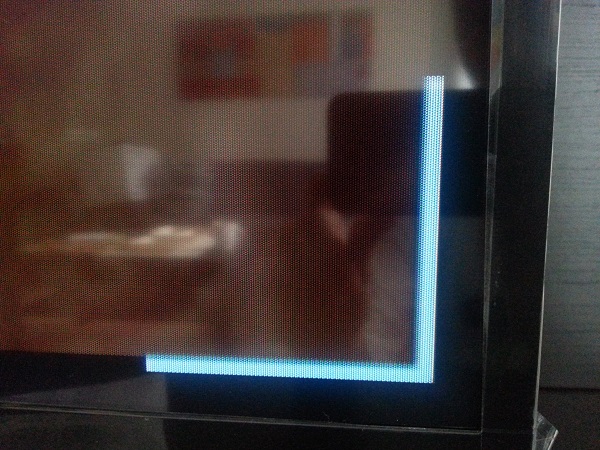

Foto's 11 en 12 zijn van beeldkalibratie instellingen van Kodi. Blauw L-profiel moet volledig​ zichtbaar zijn en zich op 0,0 bevinden.
Ik heb het express wat naar binnen gehaald zodat jullie zien dat tv beeld ongeveer tot begin of midden van dat blauwe L-profiel reikt en niet tot het einde zoals het hoort.
Speel ik film af tijden kalibratie dan kan ik zien dat video tot het einde van dat blauwe L-profiel reikt.

Ceesv, als je naar die vierde foto van mij kijkt met ondertitels erin dan zie je dat ik daar video via webbrowser afspeel in een venster en dat ik daar dus hetzelfde probleem heb.
Gebruik ik browser op een andere computer-monitor combinatie dan heb ik daar ook die witte streep.
Ik heb het vermoeden dat het beeld op sommige zenders zo door Canal Digitaal wordt aangeleverd en dat de meeste ontvangers daar geen last van hebben omdat ze automatisch overscan van +/- 4% toepassen.

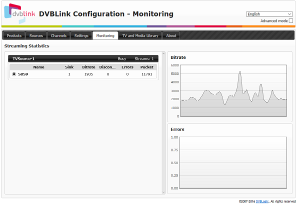

Dit laat mij zien dat signaal wat Canal Digitaal op SD zenders uitzendt eigenlijk voor TV's van maximaal 32 inch (82 cm) bedoeld is.
Zie ook dat bitrate variabel is en rond 2000 zit.
