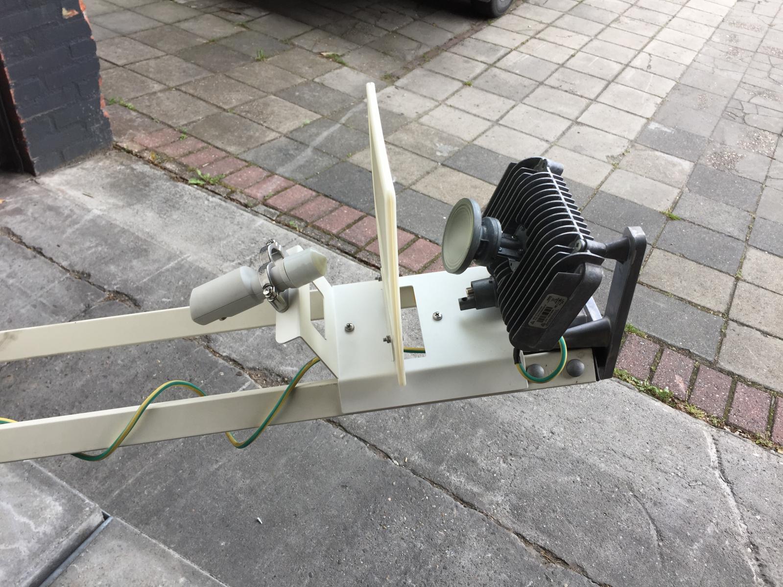

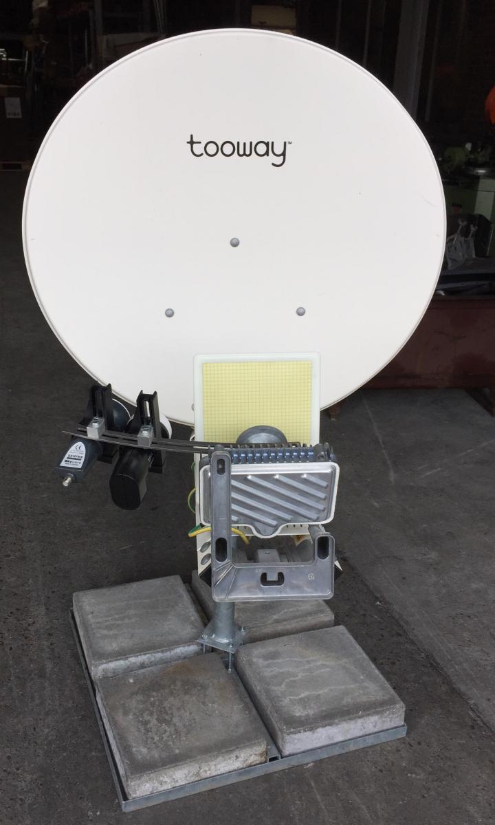

Een bijzondere en tevens merkwaardige opstelling die hier op de foto te zien is.
De beige plaat is volgens mij een soort filter/reflector.
Er zit gaas in verwerkt waarvan de maaswijdte erg belangrijk is.
Bij de Ku-band worden frequenties gebruikt tot 12,75GHz.
Bij de Ka-band worden frequenties gebruikt vanaf 17,7GHz
De Ka-band heeft dus een kortere golglengte. Door de maaswijdte precies te kiezen, kunnen de signalen van de Ka-band dus door het filter en worden de langere golflengtes gereflecteerd naar de ku-lnb die die voor het filter/reflector gemonteerd zit.
Tot zo ver allemaal te begrijpen.
De satelliet die voor het Tooway internet gebruikt wordt is de Eutelsat 9oost.
Ik zie dat er een rail gemaakt is waar lnb's op geplaatst kunnen worden om andere satellieten te ontvangen in oostelijke richting.
De Hotbird 13 zal denk ik niet lukken omdat die niet dicht genoeg tegen de 9oost kan staan maar wel de Astra 19,2 vermoed ik. Verder  is er nog een lnb geplaatst mogelijk voor de 23,5 of 28,2.
Merkwaardig aan de opstelling is dat de lnb's onder de rail zijn gemonteerd.
De signalen die de bijgeplaatste lnb's ontvangen komen oostelijker, dus met een lagere elevatie op de schotel terecht. De lnb's moeten dan hoger staan dan de kop van de 9oost Tooway-lnb maar dan moeten de lnb's boven de rail staan. Dat snap ik dus niet. Misschien kan @commentaar hier helderheid in brengen.
Jouw verhaal is helemaal correct .
Dit is internet en telefonie via de KA op 9 oost , en via het casse grain principe joyn ook op 9 oost.
De andere lnb's zijn voor respectievelijk black ultra 23.5, en de philips SX1019 voor 28.
Als je 19 wilt hebben kan er nog een lnb met smalle nek langs. Hotbird gaat inderdaad niet lukken.
Voor de beugel heb ik een speciale constructie gemaakt, om deze stevig en recht aan de Ka tria te bevestigen.
Vandaar dat deze hoger zit dan normaal en de lnb's er onder hangen.
Als je goed kijkt zie he ook hoogteverschil tussen de lnb's.
Alle mogelijkheden zijn uitgetest en gemeten. De beugel welje universeel te gebruiken is, kan indien gewenst ook aan de onderzijde geplaatst worden. Zoals je ziet maken we dezelfde houders als visiosat , deze beugel is los leverbaar en kan ook op andere schotels gebruikt worden.
Het staat natuurlijk buiten kijf dat de signaal opbrengst minder is dan wanneer een lnb direct in het juiste brandpunt staat.
We kunnen dus niet garanderen dat deze opstelling in spanje ook zal werken voor 23.5.
Wel voor Joyne.
