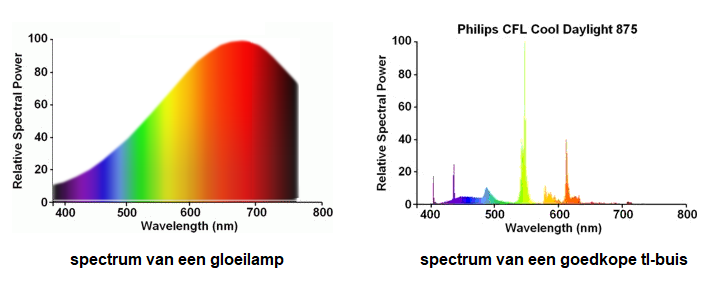

Zo moeilijk is het niet.
De meeste mensen ervaren het licht van een gloeilamp als een prettig licht. In dat spectrum zit licht van verschillende golflengtes. Zoals je in de afbeeldingen kunt zien van 380 tot 760 nanometer.
Het paarse en violette is de kortste golflente en het rode en infrarode is de langste golflengte.
Bij een goedkope tl-buis zie je wel wat paars en violet licht maar helemaal geen rood licht en dat wordt door mensen onaangenaam gevonden. Bovendien krijg je een slechte kleurweergave.
Er piekt wel veel licht in het geel-groene en een beetje in het rode.
Onze ogen flatteren het gebrek aan de ontbrekende golflengtes maar als je een foto maakt in een ruime die verlicht is met goedkope tl-buizen, dan die je een foto waar het groen overheerst.
