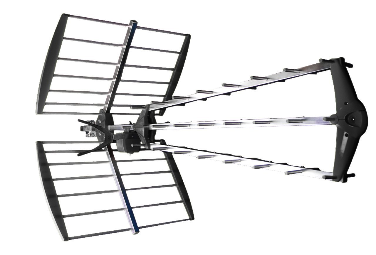

1 uur geleden zei Zunigkyk:
Zoals in dit filmpje moet ie. De lange as blijft horizontaal en wijst naar de zenderlocatie.
Bedankt, nu begrijp ik het, dan had ik het in 1e instantie toch goed en heb de boel dus nu horizontaal gezet, dan zal ik hem maar weer een kwart slag terug zetten.
Hieronder plaatje van internet met mijn Konig ANT-UHF52-K yagi en nu dus horizontaal afgebeeld.

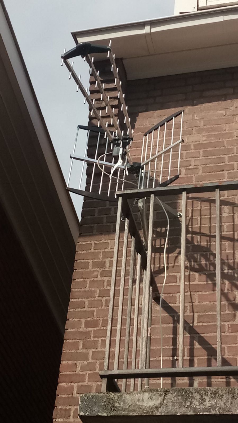

Hier nog een foto van vanmiddag voor dat ik er aan zat

Op de foto van je antenne bij het balkon is-ie verticaal.
Beter is natuurlijk een mast die boven dak van je huis uitkomt of in ieder geval zo hoog mogelijk.
Je kan de antenne ook richten op Lingen (kompas richting 41°), dan heb je ook ZDFmobil erbij. Deze is weer horizontaal, kanalen 37, 41 en 59 (vanaf 25-4-2018 kanaal 45).
Zender heeft minder vermogen, dus zal wat zwakker binnenkomen.
Vanaf 25-4-2018 zullen echter alle zenders ook vanaf Münster te ontvangen zijn op de kanalen 24, 32, 34, 39, 56 en 59.

Op 1-3-2018 om 02:50 zei Alex1970:
Mocht het nodig zijn dan maak ik wel een extra mast aan de muurbeugel en hang hem boven de dakgoot, eerst maar is afwachten wat het gaat worden als Munster ook gaat uitzenden.
Hoe kom je aan die graden richting overigens? ik zit nu te klooien op google maps en kijk welke richting ik ongeveer moet draaien naar de zendmast.
