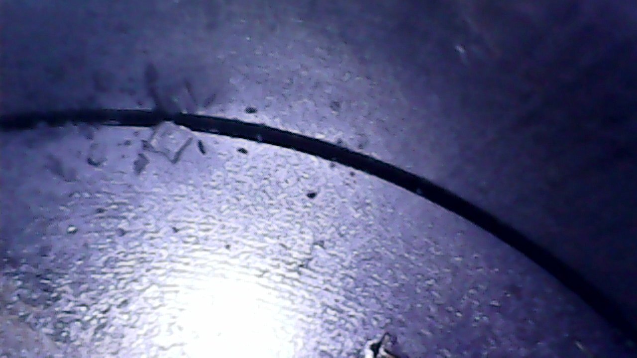

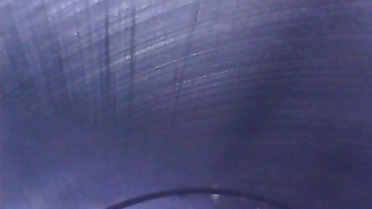

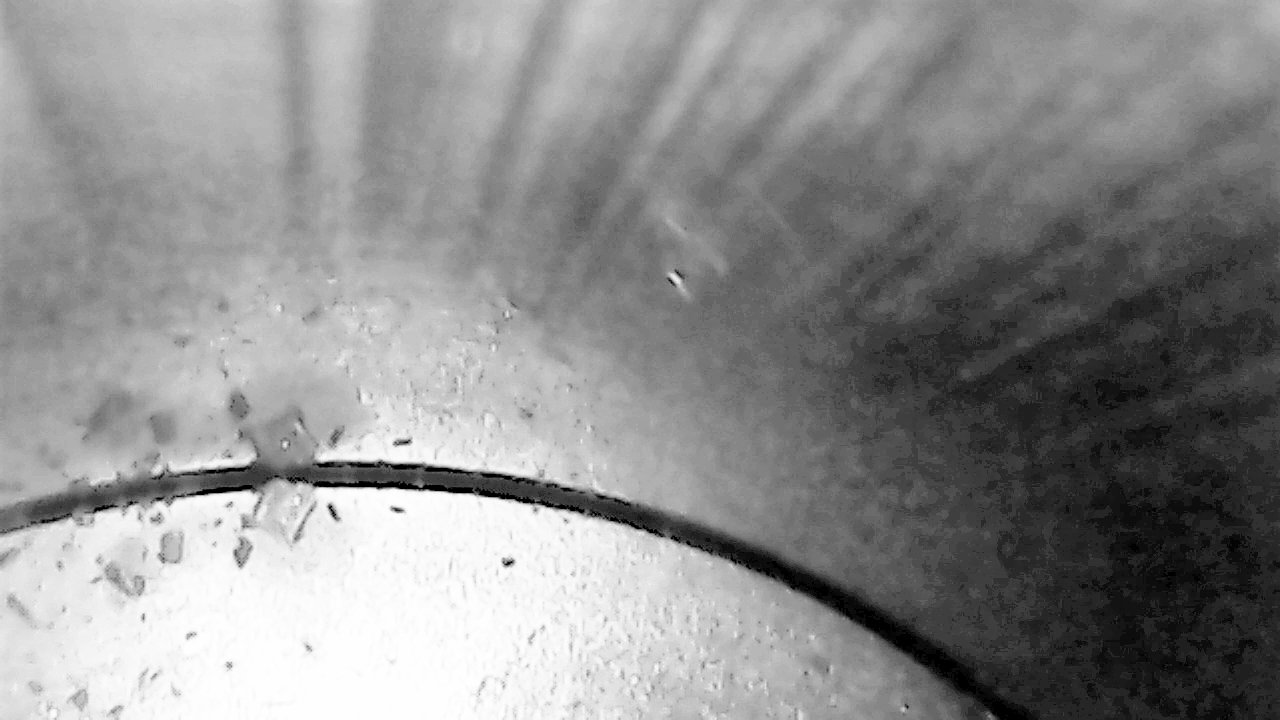

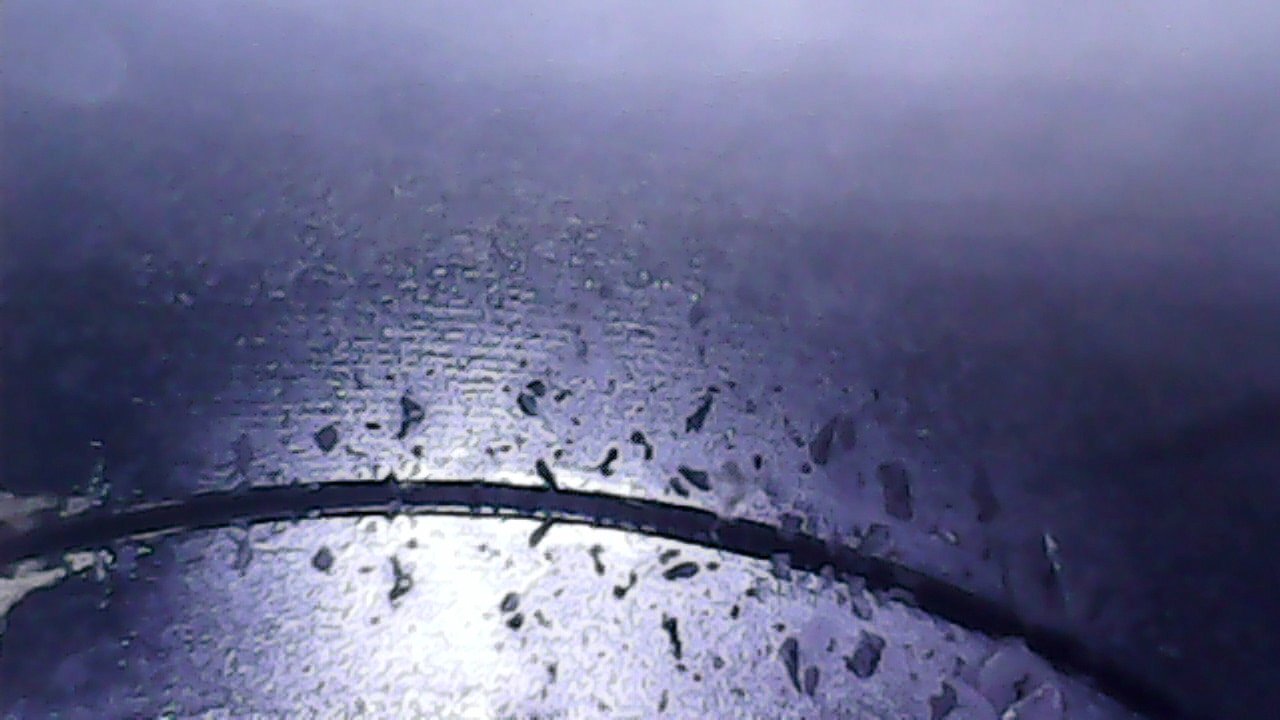

Vandaag met een endoscope in de cilinders gekeken.
Ik zie wel strepen maar volgens mij geen diepe krassen.
Wel dat in de voorste cilinder iets van metaal ligt.
Zie foto's
Maar dat lijkt vast te zitten en niet de oorzaak van dat piepen.
Maar het is weer puinruimen van iemand anders :(

het kan natuurlijk een stukje zuigerveer zijn wat op die zuiger zit.

het ziet er in ieder geval niet goed uit, dat word opereren....

Vreemd, het motorblok ligt open maar ik zie GEEN krassen of een kapotte zuigerveer.
Wel heeft de zuiger speling. Als ik de zuiger naar 1 kant duw is er een speling van 1 mm. Lijkt mij wat veel. Van de andere kant, het is wel een bigtwin.
Wel waren van de voorste cilinder veel bouten te los.
Toen ik het blok uit aan het bouwen was merkte ik dat ook het spruitstuk los zat. Dit zal het piepen zijn geweest.
