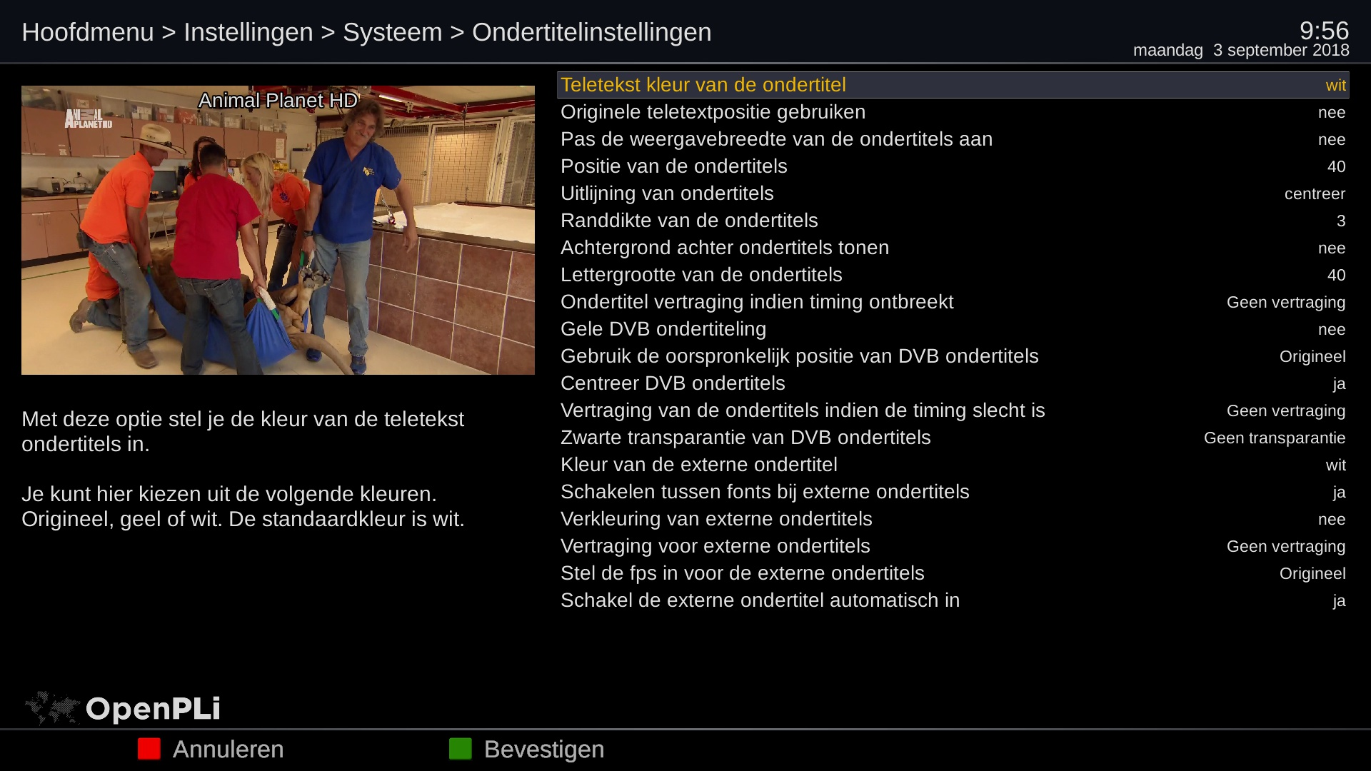

En wat zou ik dan moeten aanpassen @Tonskidutch? Was het niet iets met lettergrootte?
BtW: Ik vraag het A. uit interesse, B. Dit is OpenPLi 4.0, die heeft blijkbaar geen update m.b.t. de ondertiteling.

de randdikte en lettergrootte
maar op openpli is het toch al gecorrigeerd?
aangepast door Tonskidutch

En naar welke waardes?

2 minuten geleden zei Tonskidutch:
Later er nog bij gezet:
3 minuten geleden zei Tonskidutch:
Naar welke waardes? In jouw screenshot zie ik alleen Schriftgröße (lettergrootte), maar ik weet niet wat het Duitse woord voor randdikte is.
