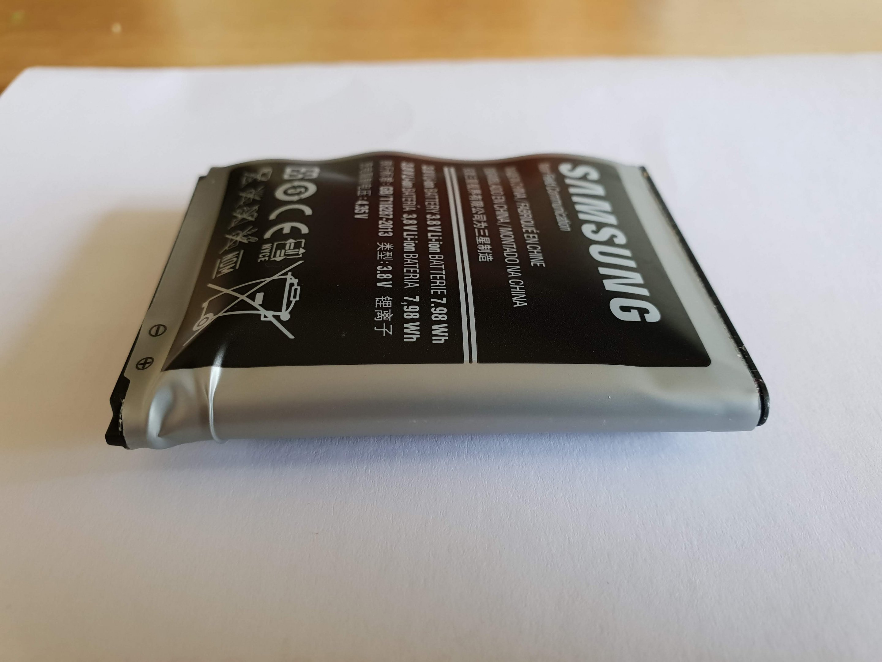

Omdat de accu van de Samsung Galaxy S3 van mijn vrouw vorig jaar vrij snel leeg was kocht ik een nieuwe en bewaarde de oude nog wel enigszins functionerende voor reserve.
Van het laatste is nooit meer wat terecht gekomen maar tijdens het opruimen kwam ik deze oude accu weer tegen en die was niet alleen ouder maar ook dikker geworden, lijkt wel een aardappelzak....
Ik vraag mij af, als je deze accu in het toestel laat zitten wat dan uiteindelijk met het toestel gebeurt...
Ben eigenlijk nieuwsgierig of de accu nu zo'n vorm aanneemt omdat die meer dan 1 jaar niet meer gebruikt is of dat dit een andere reden heeft, het is immers een originele samsung accu.

Het was meer om te laten zien hoe zo'n accu kan uitdijen...

Het is erg gevaarlijk zo'n accu in je kast te laten liggen. Die had ook spontaan kunnen ontbranden, het teken dat deze nu zo dik is, geeft al aan dat je door het oog van de naald bent gekropen.

Accu van de telefoon van dochterlief had ook een bolle accu. Meteen verwijderd en naar de millieustraat. Gemeld dat het een Lithion accu was. Accu meteen in een bak gelei en opengebroken.... Had inderdaad gemeen kunnen ontbranden... Puur mazzel gehad....

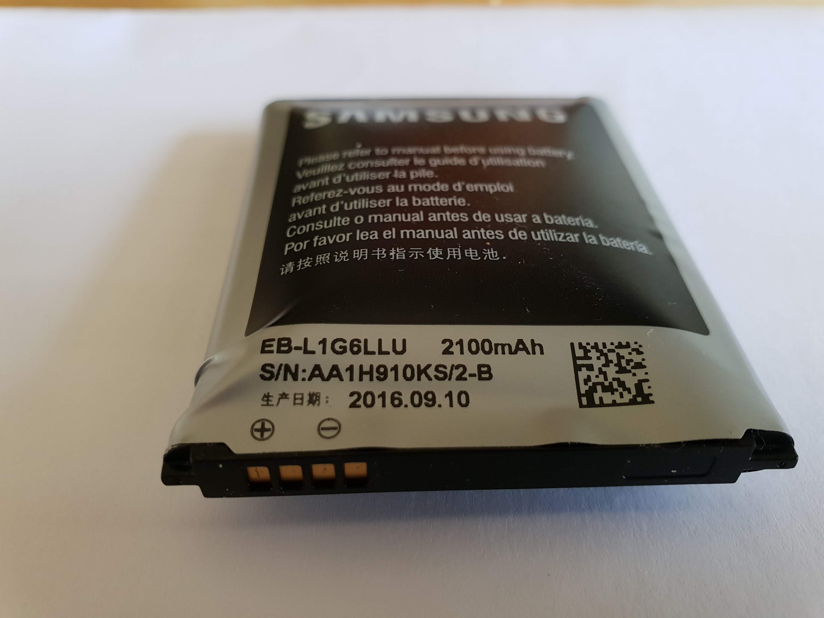

Kom op zeg, de datum is iets meer dan 2 jaar geleden. Als het ding nou 5+ jaar oud was dan snap ik wel dat hij wat bol staat. Ik zou die foto's gewoon naar samsung support sturen en kijken wat zij zeggen. Maar een batterij wegleggen die rond 2 jaar oud is zou er mijns inziens niet zo uit mogen zien. Overigens had ik garantie geclaimed voor die batterij. Snel leeglopen van een batterij die nog niet heel oud is is niet normaal.

Er staat een datum op, 2016.9.10, dus 10 sept.2016
even de tekens vertaald, inderdaad staat er: produktie datum

Inderdaad, als ik nu even nadenk dan is het wel erg snel dat deze accu gesneuveld is.
Ik zal dit eens aan Samsung Service melden, ben benieuwd hoe zij hierop reageren.

Overigens onstaan deze defecten door vallen of hard stoten. Misschien vrouwlief eens héél diep in de oogjes kijken? De boel scheurt van binnen en oxideren begint. Bij lithion een zwaar exotherme reactie er komt hitte en gas vrij.. Vandaar het opbollen van de accu. Je mag van geluk spreken dat de 'aardappelzak' niet gescheurd is want dan had je zeker de brandweer kunnen bellen...
