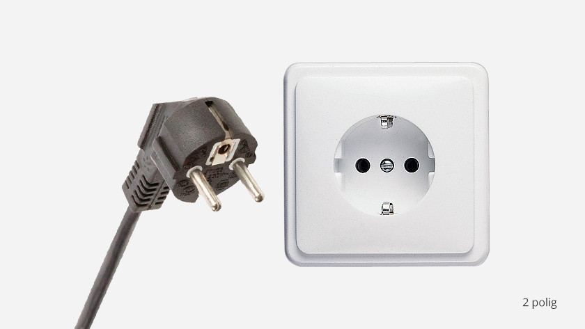

Alleen deze aansluiting in de keuken, dan kan je alleen een 1 fase  inductie kookplaat met een vermogen tot 3680 watt is geschikt, dat is maximaal 4 kook zones, met beperking dat niet alle tegelijk op de hoogste stand kunnen.
Heb je deze aansluiting dan kan je minimaal een 2 fase kookplaat aansluiten

De meter kast om te bepalen of je een perilex aansluiting hebt met 2 of 3 fase
Deze automaat, dan is het een 2 fase
f35438cfde601381477ebee4d021381d
deze voor 3 fase
