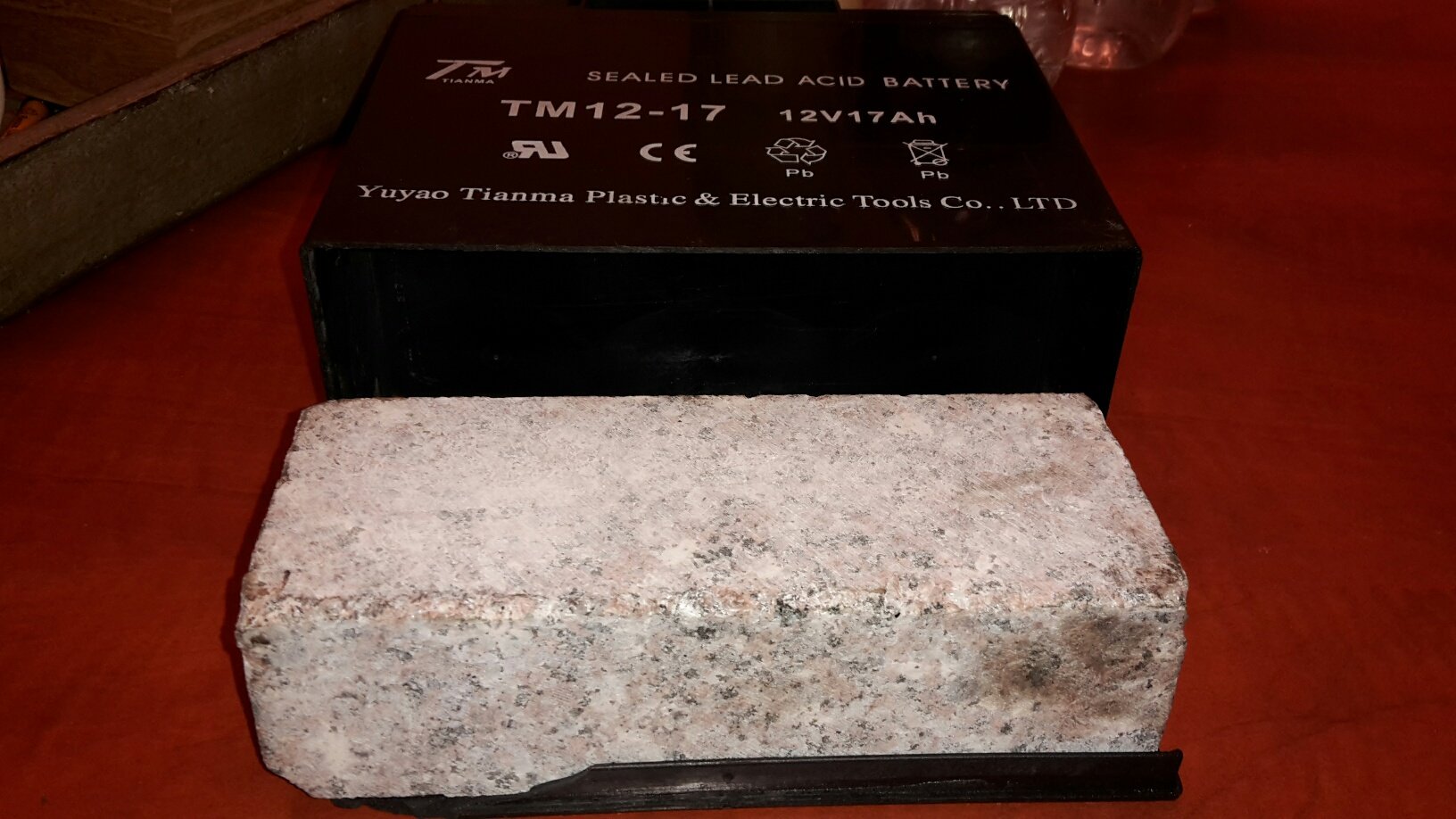

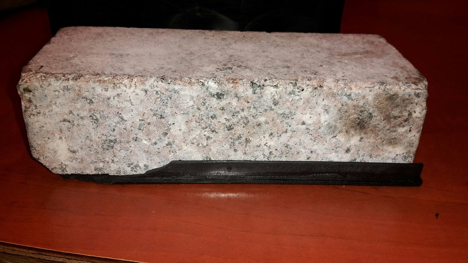

lijkt inderdaad graniet, misschien overblijfselen van iets waar ze goedkoop aan konden komen anders zou ik, als ik de boel toch zou willen beduvelen, voor goedkoper materiaal zijn gegaan.
  • Moderator
Het gewicht moet een beetje kloppen, anders valt de fake accu snel door de mand.
2 uur geleden zei ceesv:
Dan is steen, of graniet, toch niet zo'n logische keuze. sg van lood is 11,3 en van graniet 2,7. Dan hadden ze beter wat oud ijzer (sg 7,8) kunnen nemen...
Maar je schrijft inderdaad dat het een 'beetje' moet kloppen, blijkbaar was het genoeg om er in te trappen...

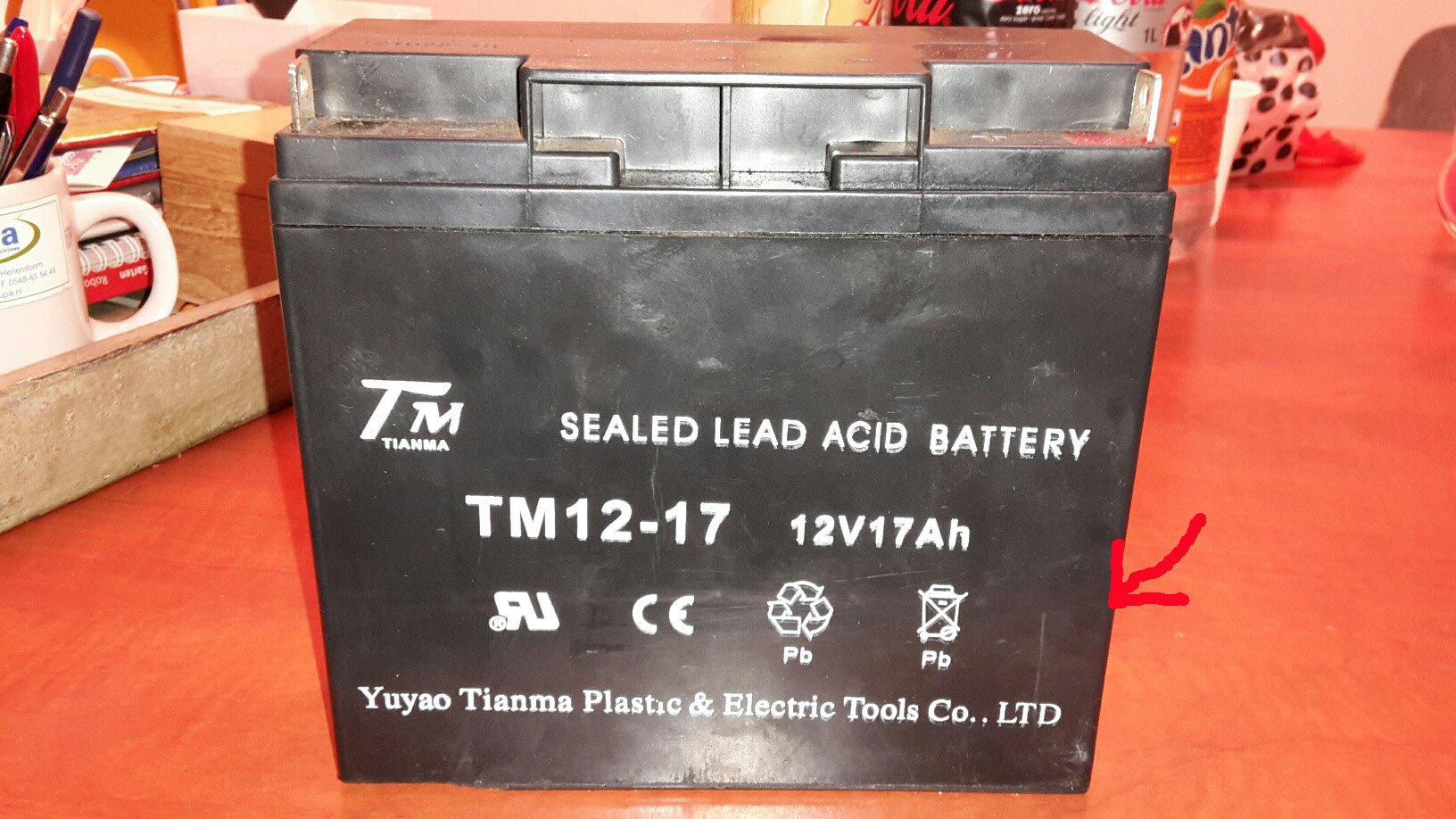

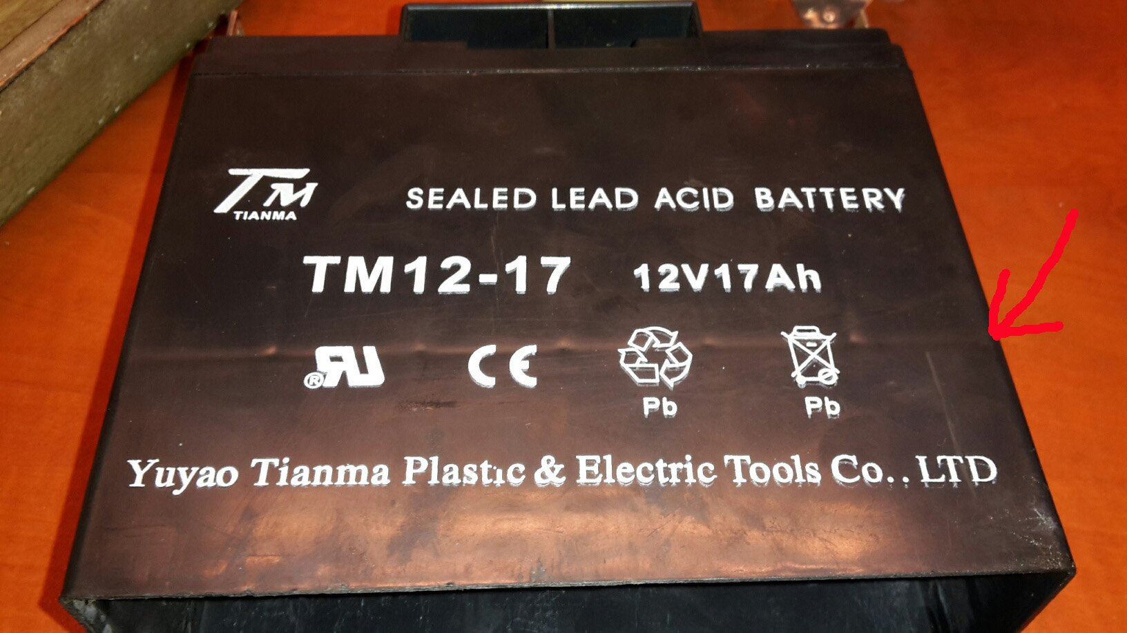

Ik weet niet of ik deze foto's hier wel eens heb laten zien?
Een klant vond dat onze accu van 35 euro veeeeeeel te duur was hij kon dezelfde krijgen voor slechts 12,50
Dus een accu van hemzelf er ingezet maar na een jaar was de accu al weer stuk .
let op de naad die bij de rode pijl te zien is
omdat dit opvallend was de accu eens open gemaakt en toen bleek ook waarom de opgegeven capaciteit na een jaar al niet meer gehaald kon worden.
