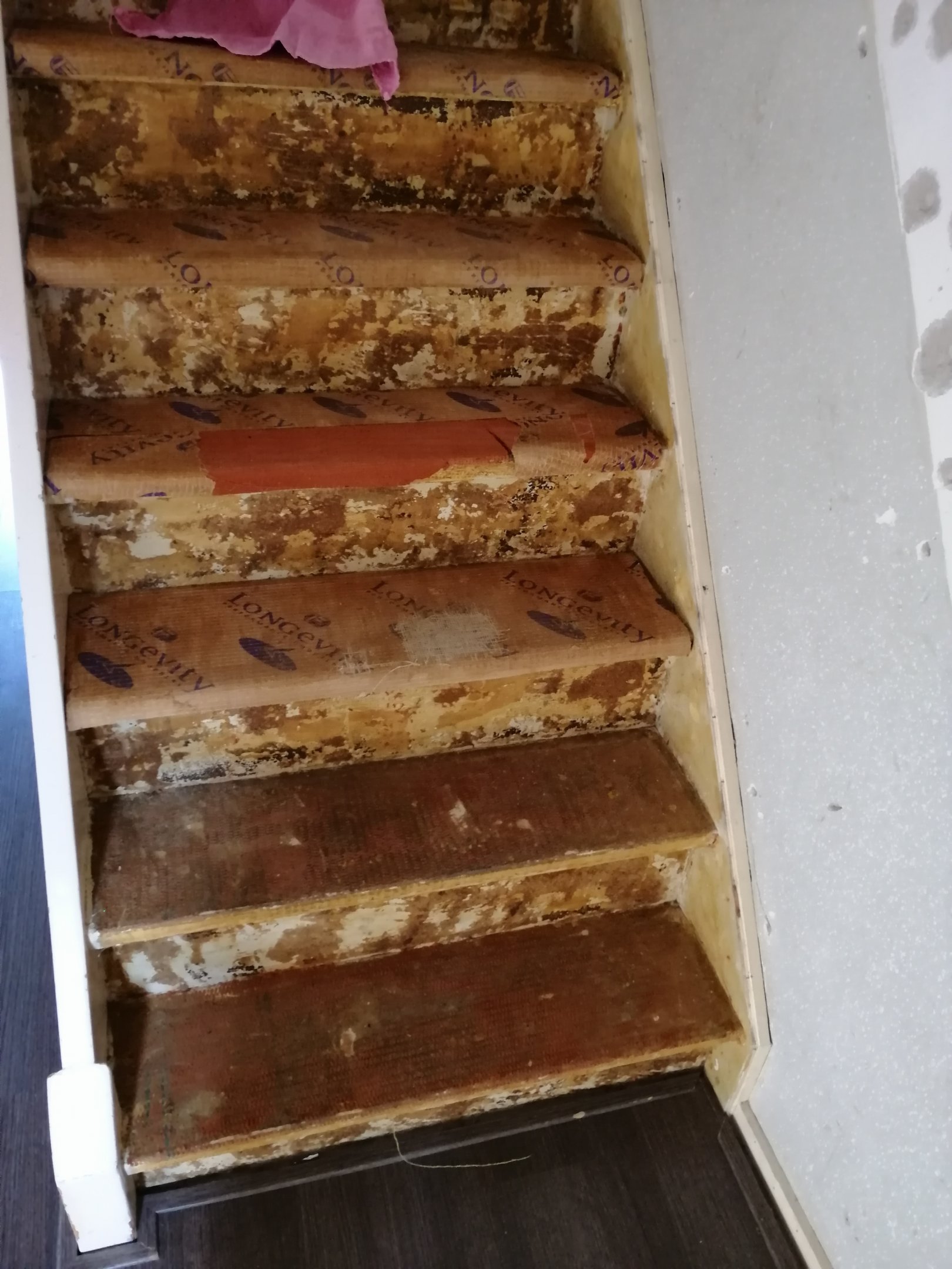

We hebben na 15 jaar het tapijt van onze trap gehaald.
Het tapijt was simpel te verwijderen.
De onderlaag gaat wat lastiger maar kunnen we er mbv een plamuurmes prima af krijgen.
Alleen de lijmresten zijn erg hardnekkig.
We willen de hele trap schilderen en halve maantjes erop en niet weer volledig tapijt erop.
Zijn hier ervaringsdeskundigen mbt zo'n klus?
We hebben ons al ingelezen en de cola truc werkt niet goed.
Zelf denk ik eraan om de handel eraf te halen met een frees en of een schuurmachine.
Op de bovenste foto zie je dat de onderste 2 treden al bijna kaal zijn.
Verder naar boven moeten we de onderlaag er nog af halen.

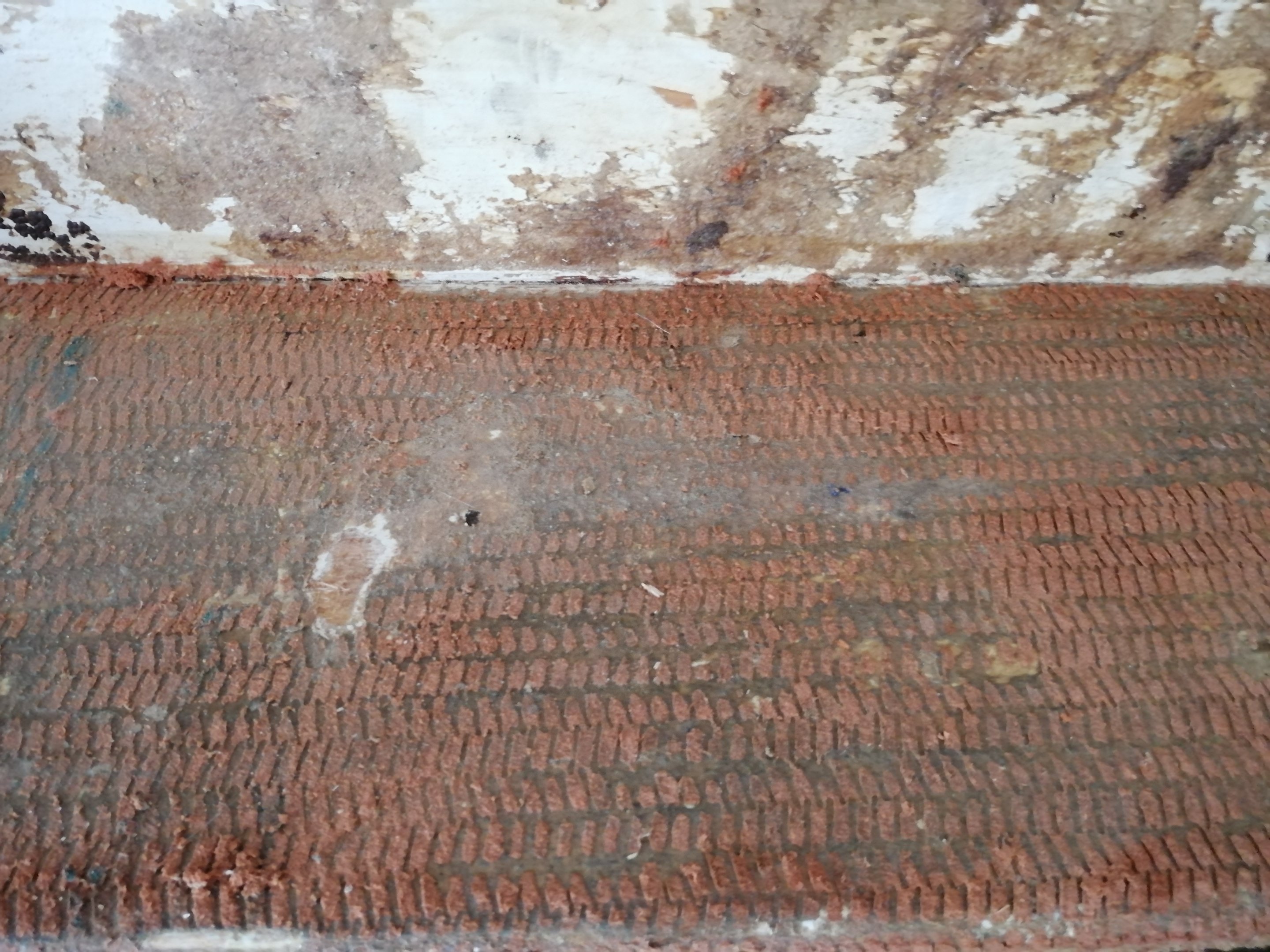

Hier heb ik het er met de stoomcleaner zacht kunnen maken, de lijm, waarna ik het er met een plamuurmes af kon steken.
De gebruikte plamuurmessen had ik wel scherp geslepen, leken dus meer op behang-afstekers, en daarna kon ik het mooi schuren en schilderen.

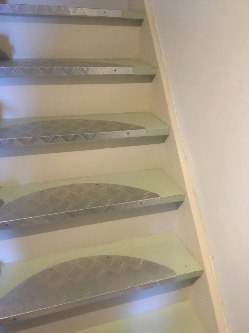

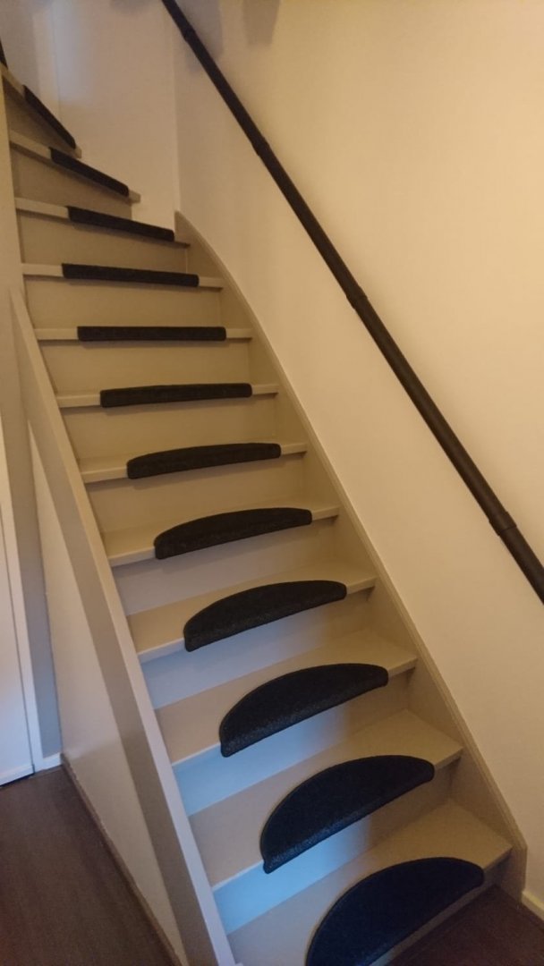

En als je die halvemaantjes er op zet neem dan niet die traanplaat, die is nogal hard als je uitglijd en dan onder aan de trap op de grond terecht komt.
Op die wijze had ik daarna ook nog allemaal mooie rode vlekken op de trap, eerst mijn lekkage dicht geplakt en daarna de trap schoon gemaakt.
Trek er ook maar een aardig tijdje voor uit, je trap moet ook weer goed droog zijn voor het schilderen, en bewaar wat oude kranten daar kan je de plamuur messen of afsteek messen mooi aan afvegen en de resten van die lijm in kwijt. (Even snel foto gemaakt om er bij te zetten.)
