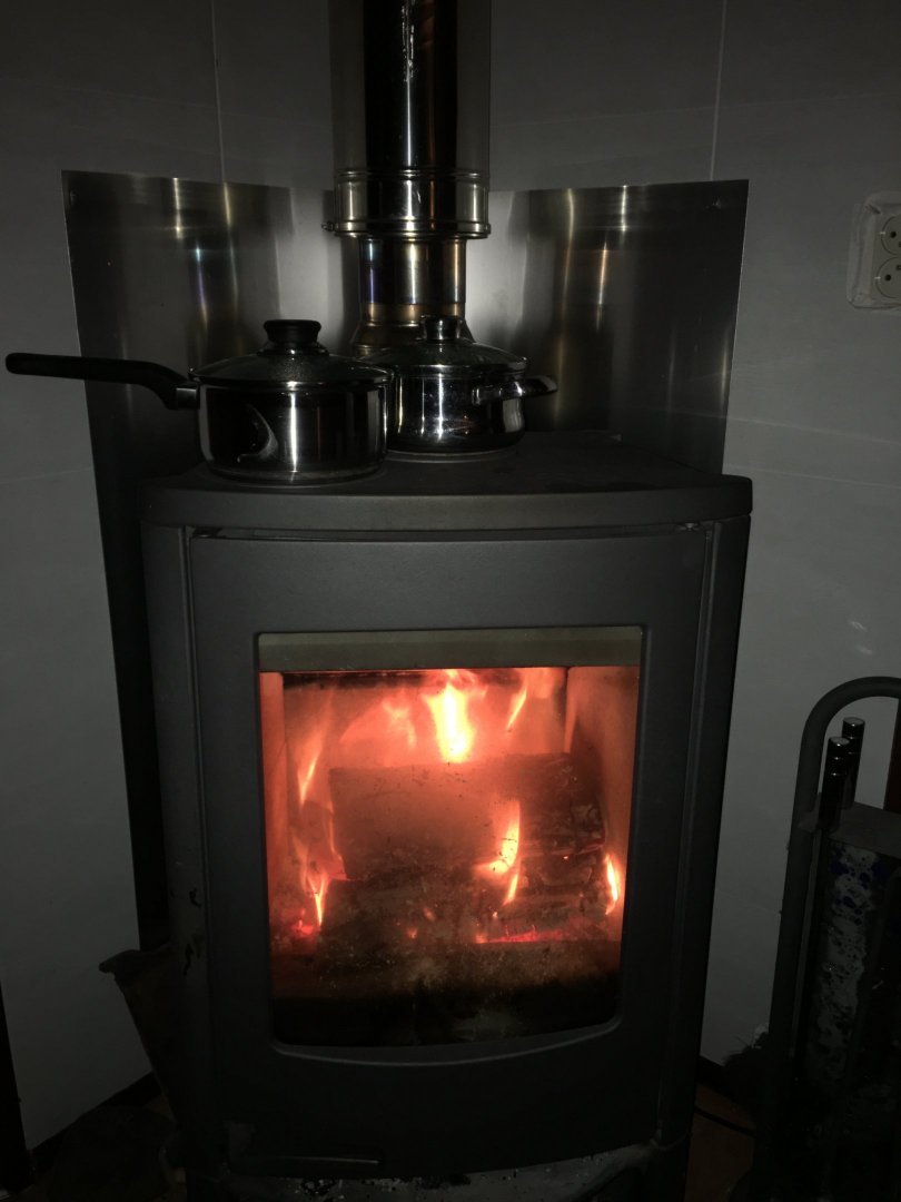

Ik ben huiverig voor dit laatste idee, schoorsteen kanalen, zeker de oudere kunnen lek zijn, je gaat dan rookgassen door lekkage verspreiden in andere ruimten.
Het is sowieso belangrijk om elk seizoen het rookkanaal te controleren voordat men gaat stoken.
Maar ik mag aannemen dat er een dubbelwandige pijp in zit, zoals het hoort in een schoorsteen.
Zit er geen dubbelwandige pijp in de schoorsteen, dan is stoken zeer onverstandig en zelfs belachelijk te noemen, want je brengt jezelf en ook je omgeving in gevaar.
In de 25 jaar dat ik ervaring heb met schoorstenen, houtkachels en aanverwante, is het controleren van het rookkanaal het eerste wat je doet.
"Een leven dat niet kritisch naar zichzelf kijkt, is het niet waard om geleefd te worden."
Bij een dubbelwandige pijp zal de warmte uitstraling niet al te veel zijn
Zojuist zei trust:
aangepast door trust
  • Haha 1
42 minuten geleden zei trust:
Leg je hand er maar eens op! 😂
Vergeet niet dat de gehele ruimte wordt opgewarmd, dus de restwarmte ligt ergens tussen de 40-60 graden boven aan de pijp.
En een dubbelwandige pijp wordt serieus warm.
Deze warmte gaat nu verloren en zo de lucht in.. best zonde..
aangepast door drz
  • Moderator
Die warmte is ook nodig om voldoende trek te veroorzaken in het kanaal.
Nog afgezien van condens vorming bij lagere rook kanaal temperaturen.
Ga niet zelf experimenteren met een rookgas afvoer kanaal.
Bij ons in de straat was er recent ook een geval van koolmonoxide vergiftiging.
Daarna zijn alle schoorstenen aangepast.
Bij lage schoorsteentemperatuur slaan de rookdeeltjes tegen de zijkant en vervuilt de zaak snel.
Vegen hoeft maar 1x per jaar en een goede schoorsteenveger inspecteert elke keer het hele kanaal.
