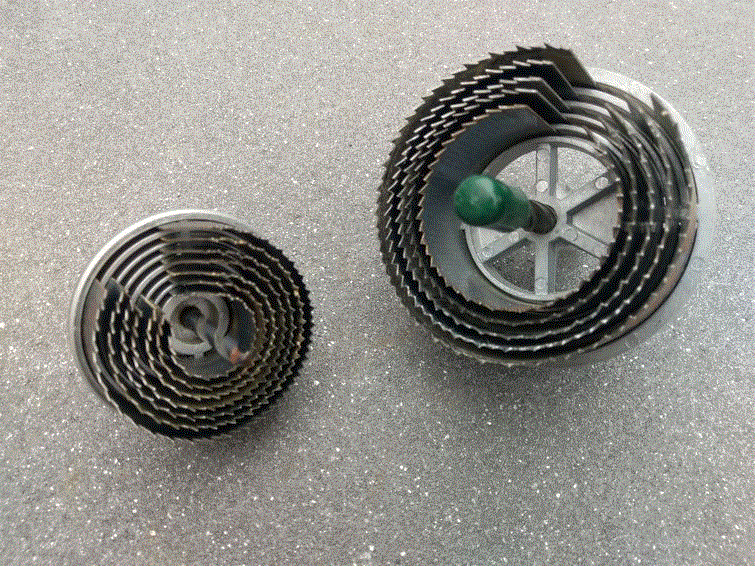

Ik heb trouwens nog eens op internet gezocht maar er zijn toch maar heel weinig gatenzagen met een diameter van 68mm.
Ik heb zelf 2 sets
- een set van 26-32-38-45-50-56-63 mm
- een set van 60-68-75-83-92 mm
In de kleine set zit maat 32 waar je mooi een houten rondje van 30mm kan maken, in de grote set zit maat 68mm die nodig is voor de nieuwe lampjes.

Laat in de multihouder de 30mm zaag zitten en de zaag met het gewenste formaat en je bent klaar.

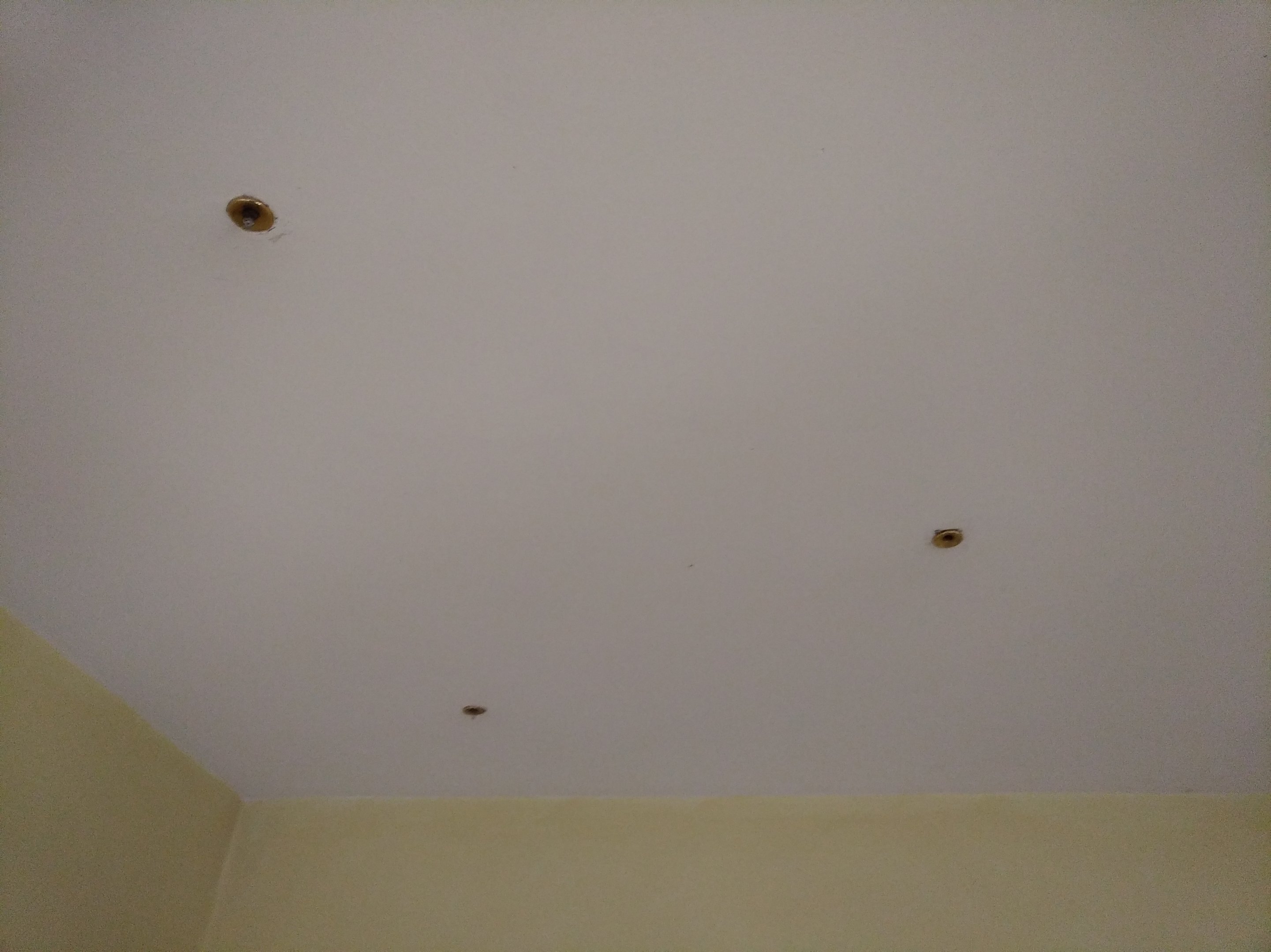

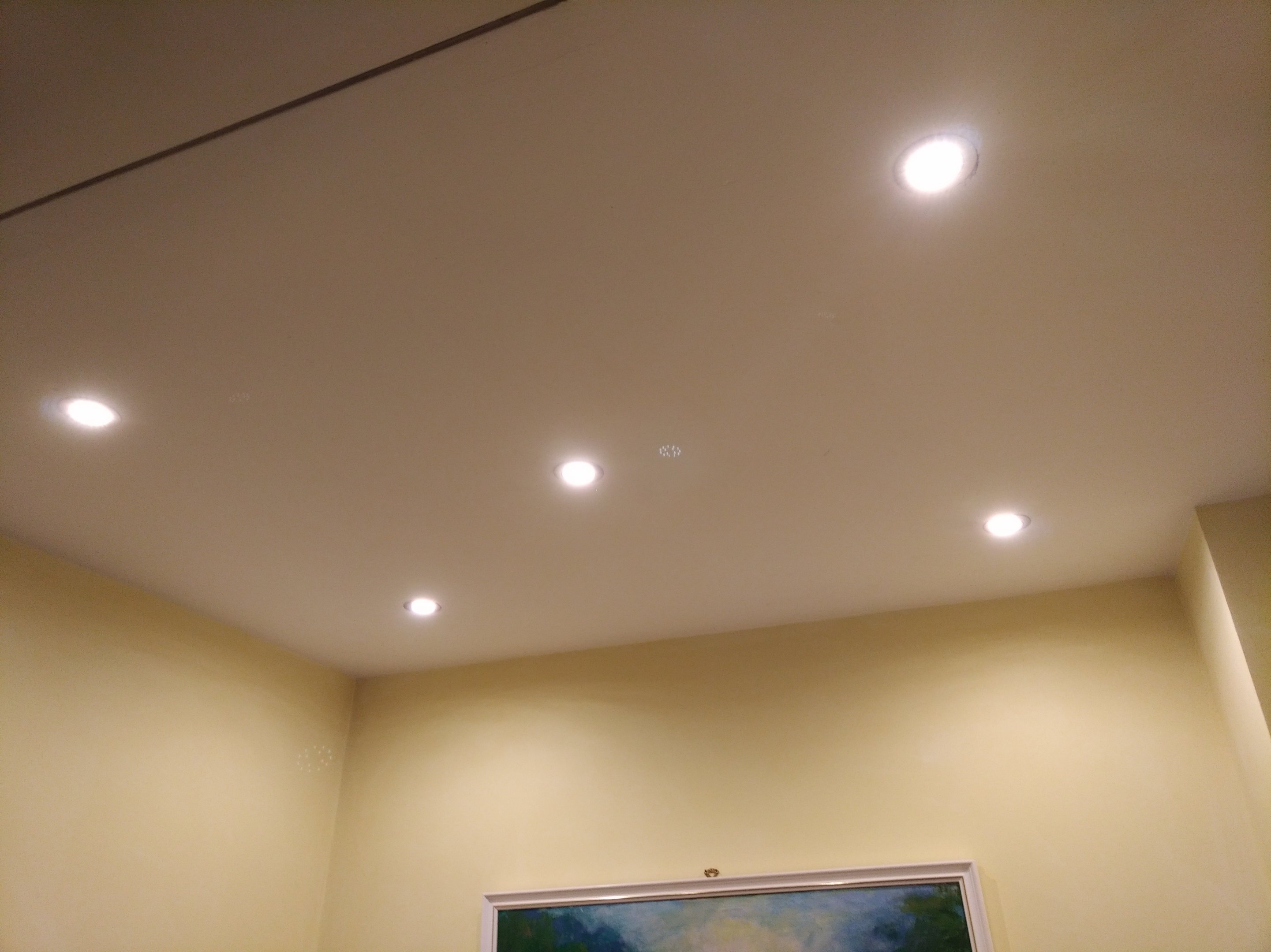

Het gaat erom dat in het smetteloze regips plafond nieuwe lampjes zonder schade ingebouwd kunnen worden.

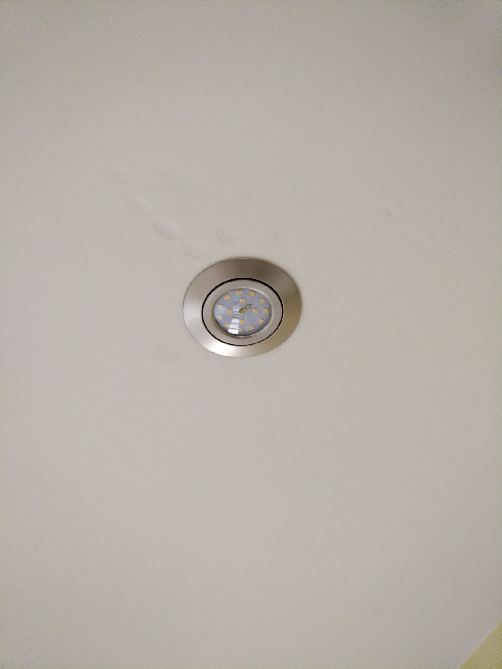

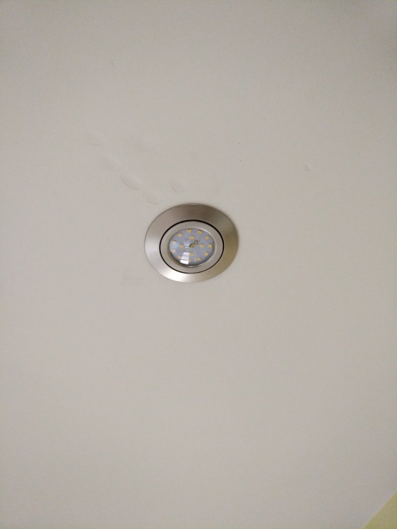

Zo beste mensen...de lampies zitten d´r in.

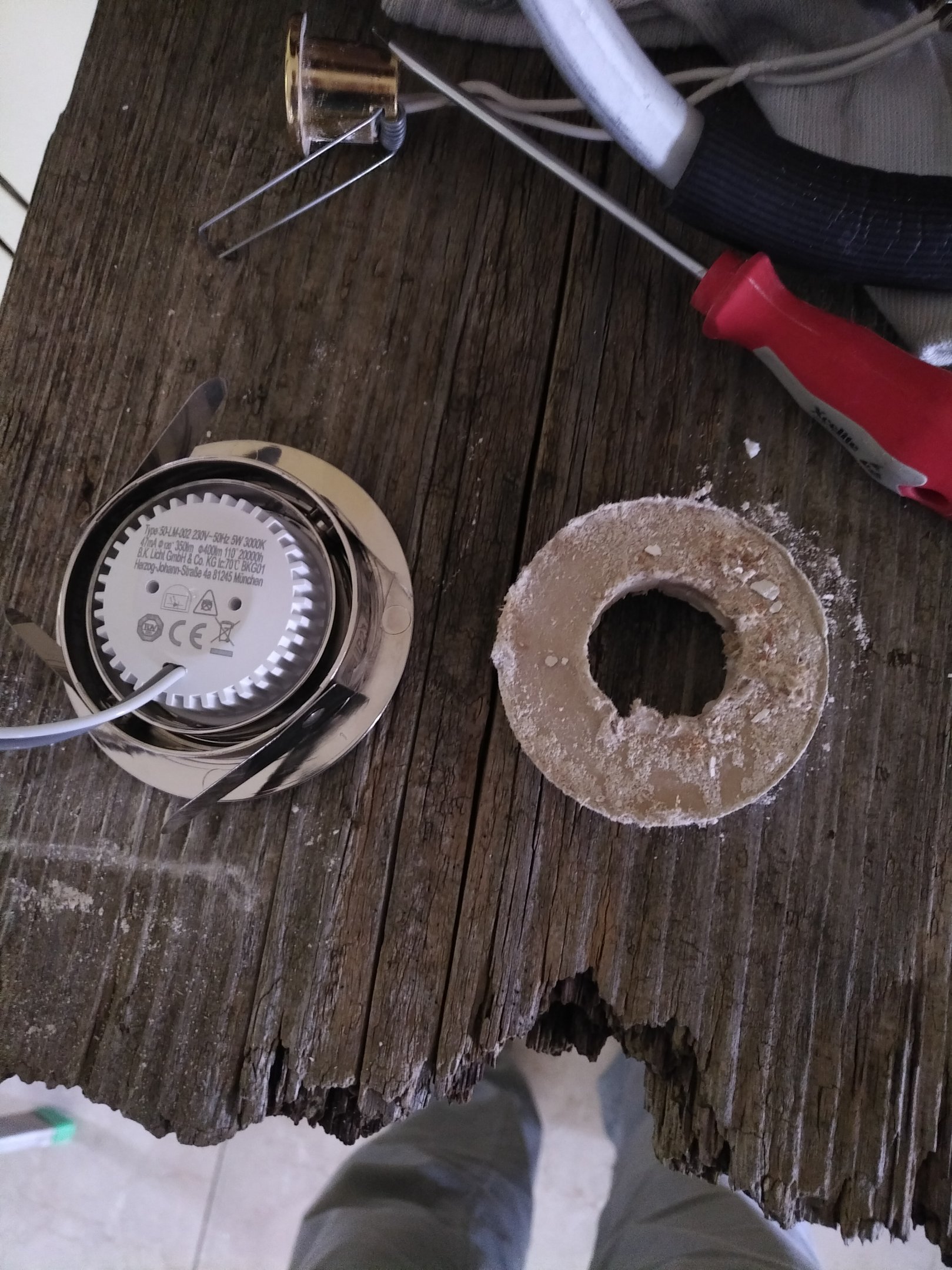

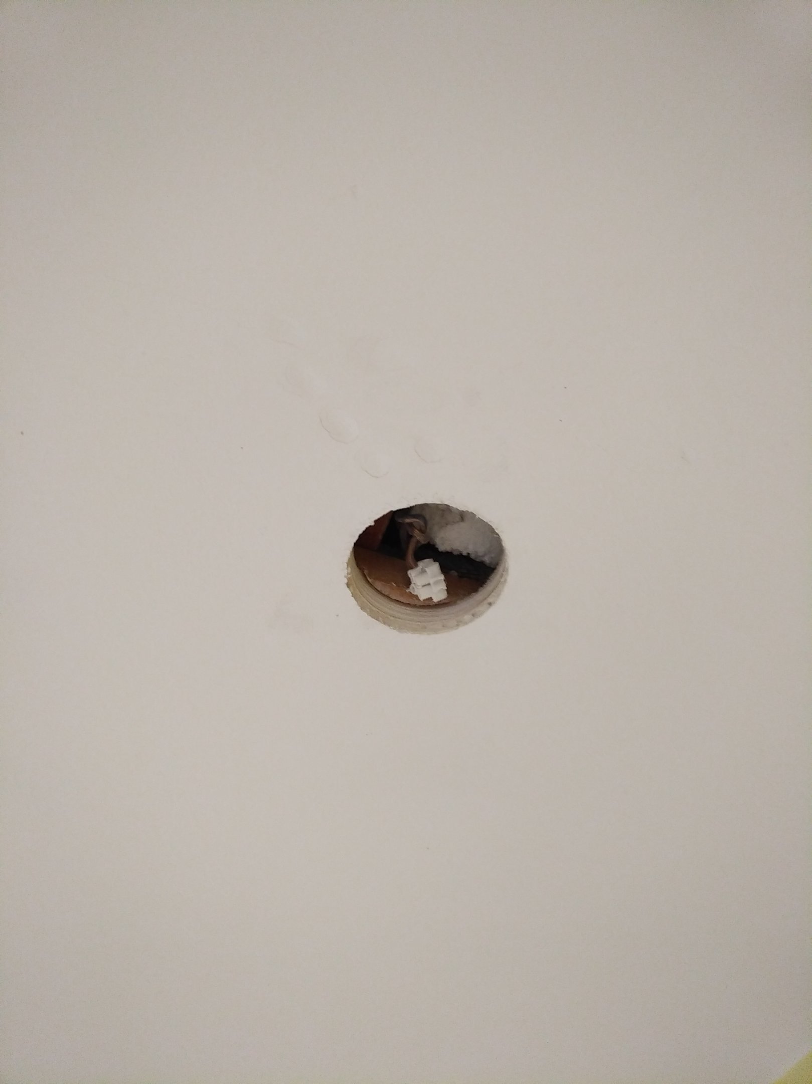

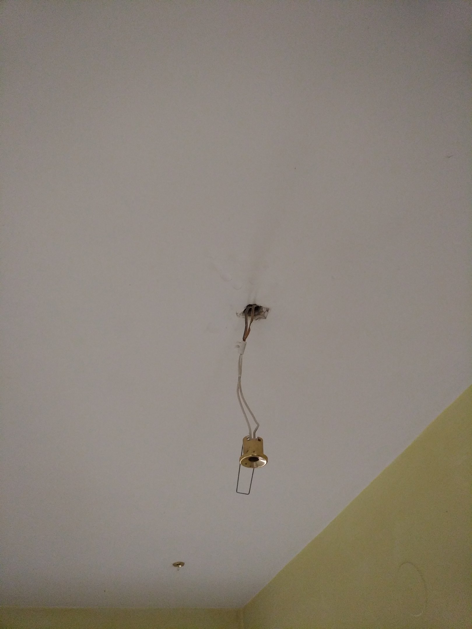

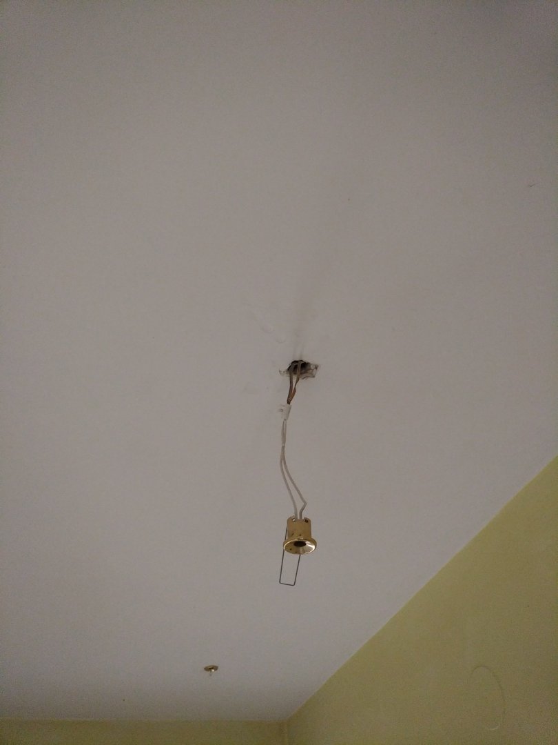

Een speciale boor kon ik zo snel niet op de kop tikken en ik dacht dat het wel zou lukken met de boor van 68mm en daarin een boor van 30 mm te combineren maar dat lukte niet om dat de 30 mm boor niet voor-ijlde en zodoende geen goede afloop.
Ik heb het als volgt gedaan:
Mijn doodgewone Bosch Akkuschrauber heeft een rem met 5 standen die gaat ratelen als die in werking gaat. Op stand 6 is de rem buiten werking.
De boor met de rem op stand 1 met de 68 mm ronde boorzaag precies over het kleine gat gezet en flink krachtig tegen het plafond van gips gedrukt.
Zodoende gaat de boor onmiddelijk in de remmen en ratelen.
Door het ratelen en daardoor sterke trillen van de boor zetten de tanden zich vast en dringen als maar dieper in het gips. Dit ongeveer een minuut lang volhouden en je hebt zonder dat de boor gedraait heeft een mooie ril in gips rondom het oude gat.
Dan de boor in stand 6 op de ril zetten en langzaam door de ril laten draaien en....hup het grotere gat zit pefekt.
Zo is het mij geluk zonde ook maar één keer uit te schieten. In feite heel eenvoudig.
Hieronder watindrukwekkende 😂 foto´s van de wekzaamheden met de oude en nieuwe lampjes.
