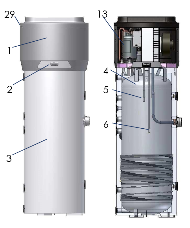

Ik heb zelf een lucht/lucht warmtepomp geplaatst zo'n 1,5 jaar geleden. Sindsdien is de CV werkloos en is de ketel alleen nog voor sanitair.
Er komt een warmtepompboiler aan, maar die zal er pas tegen het voorjaar neergezet worden zodat de CV ketel ook richting de schroot kan.
Deze heeft trouwens een extra spiraal voor aansluiting op zonnecollector....de boiler dan.

Het water in de boiler is instelbaar tot 70 graden en zal ik inderdaad instellen op 65 graden.
Is er geen zon dan doet de WP boven op de boiler alles na verwarmen met een COP van 3.1.
In principe moet dit ding de ketel vervangen, maar dat is nog even experimenteren.
Het schema zoals de fabrikant als voorbeeld...

In principe heb ik alle investering er uit en de volgende stap is de WP-boiler.
Deze kost ongeveer 2200 euro en is een 260 liter variant. Het leuke is dat er ISDE subsidie op zit waarbij men 50% van de aanschaf terug krijgt...dus gaat deze rond de 1100 euro kosten en moet de gasketel gaan vervangen..
Ik zeg er wel bij dat dit een experiment is want ik heb geen idee hoeveel herrie het apparaat gaat maken en of deze ook de nog steeds aanwezige CV radiatoren kan aansturen....en natuurlijk het verwachte rendement.

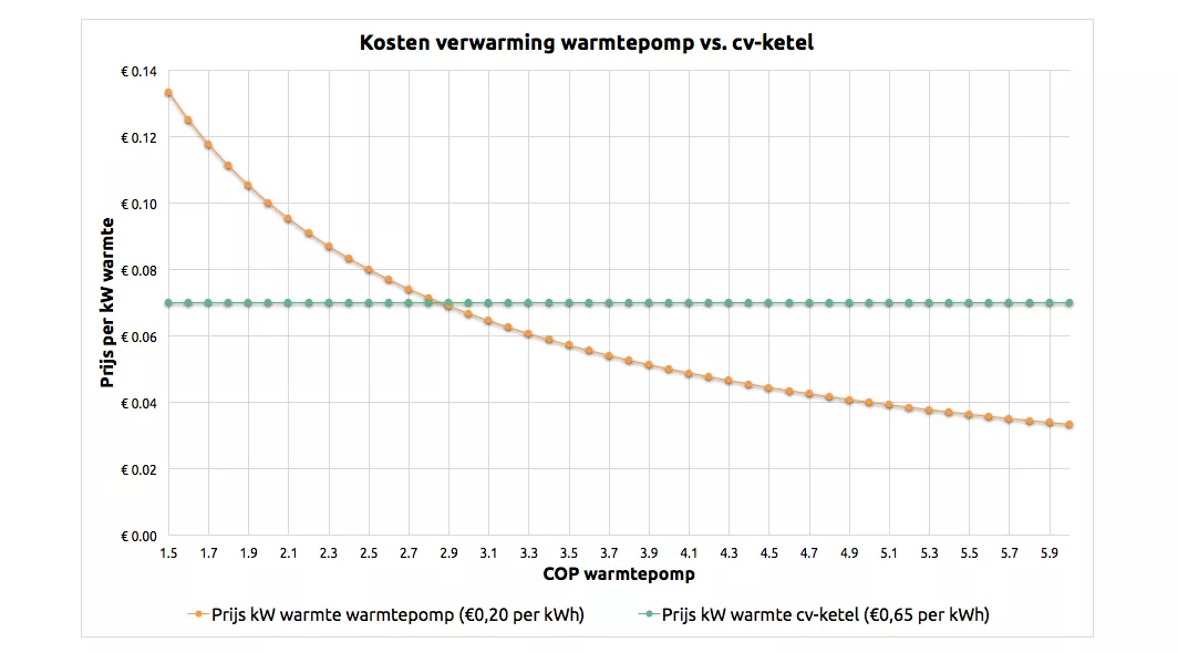

Hoi Drz, de crux is dat je de besparing op het gasverbruik (in kubieke meters, waarbij 1 kubieke meter het equivalent is van 9 kWh) afzet tegen het extra stroomverbruik. Pas dan heb je - denk ik - reality TV.
Mijn zorg: de COP waarde van warmtepompen neemt af naarmate het verschil in temperatuur tussen de aanvoer en afgifte zijde stijgt.
Dus aannemende dat een eengezinswoning uit de jaren negentig - begin 2000 de boel warmgestookt krijgt met convectoren met een temperatuur van slechts 50 graden Celsius, dan is het te overbruggen temperatuurverschil bij een waterbron van 8 graden Celsius 42 graden, en bij lucht-water 60 graden (juist bij -10 graden vorst wil je warmte hebben).
Als ik deze vraag stel aan aanbieders van warmtepomp oplossingen - dan haken ze af. Dan denk ik genoeg te weten. Dus vandaar mijn bijzondere interesse naar praktijkwaarden!
