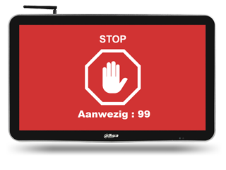

dit niet wat dan?
Hier kun je gewoon instellen hoeveel er naar buiten/binnen zijn geweest en dan komt er een groen of rood scherm als het aantal bereikt is.
Je kunt dan de kippen/ganzen leren TV kijken, maar handiger is het denk ik om de uitgangen te gebruiken die na een bepaalde tijd gaan werken en zodra alle kippen binnen zijn de deur sluit.
Klein nadeeltje zijn misschien de kosten van goed 600 euro, maar dan kun je wel tot 6 in/uitgangen gelijktijdig in de gaten houden.
Er hoeft niets geteld te worden. De kippen zitten altijd al op stok.
De eenden en de ganzen moet ik min of meer naar binnen drijven.
Als de laatste het hok naderen  doe ik het luik dicht met de KAKU.
Eenden en ganzen gaan echt niet uit vrije wil naar binnen.
