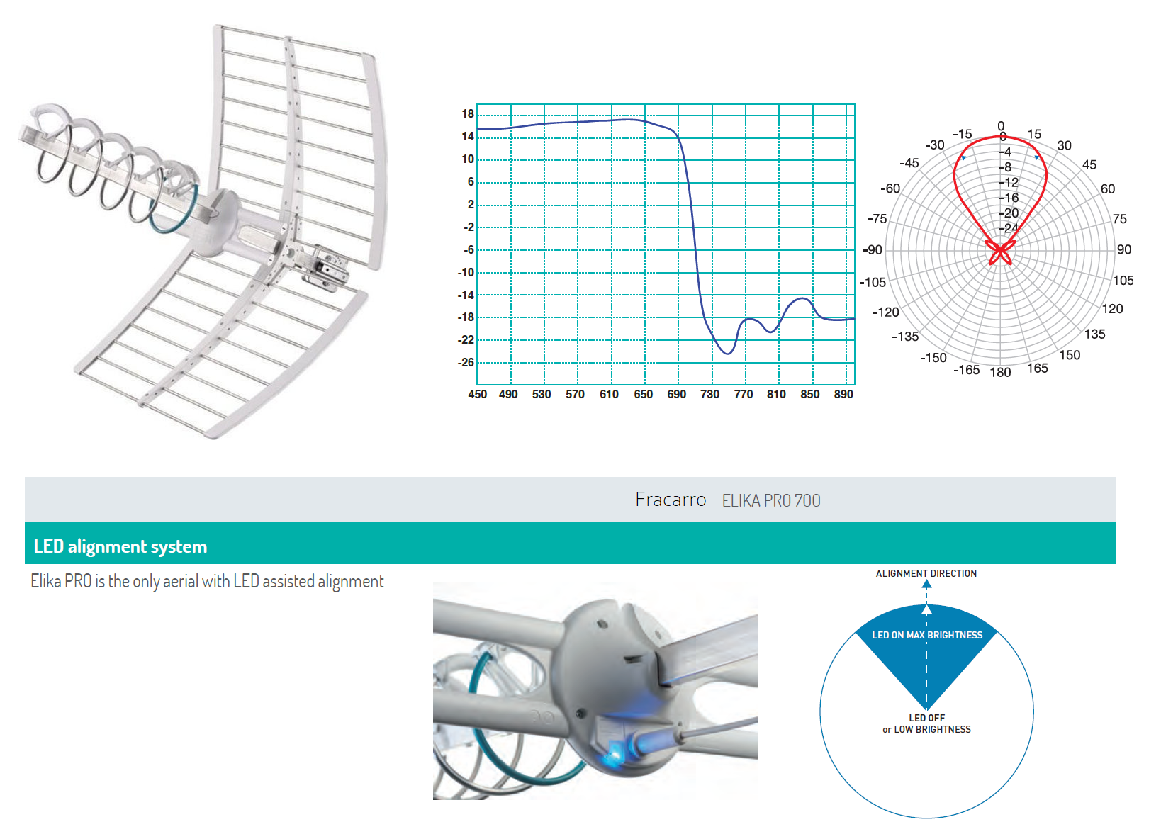

Een geweldige UHF-antenne is de Fracarro Elika Pro 700
Hij is niet enorm van afmetingen en geeft zonder versterker 17dB en met versterker 47dB. Je kunt hem eenvoudig horizontaal of verticaal zetten. Er zit een lampje op om hem uit te richten. Hij is voor de kanalen 21 tot 48 en snijdt de hogere frequenties scherp af. Alleen kun je hem niet in Nederland kopen, wel in het buitenland.

Nee, de antenne is niet zonder voeding te gebruiken. Dat ik zowel de versterking zonder- als met versterker op geef komt doordat slecht signaal versterken weinig zin heeft. Dat zie je wel aan de antenne van Tvoverair, de Megasat dvb t40 antenne. Daar zit ook maar een enkel dipooltje in dus nauwelijks richtinggevoelig maar wel met een versterker die alleen maar rommelsignaal versterkt.
Een goede antenne begint met een prima versterking door bijv. het Yagi-principe. Pas daarna ga je versterken om kabelverliezen te compenseren.
De Fracarro antenne heeft een voeding nodig van 12-24 volt.

Die Fracarro Elika Pro serie is ook zonder versterker te koop. Hij heet dan Elika 700 zonder pro. Ook daar zit een LTE filter in.
Gezien de versterking die deze antenne geeft vallen de afmetingen mee, 92cm lang en de reflector 82cm hoog en 62cm breed.

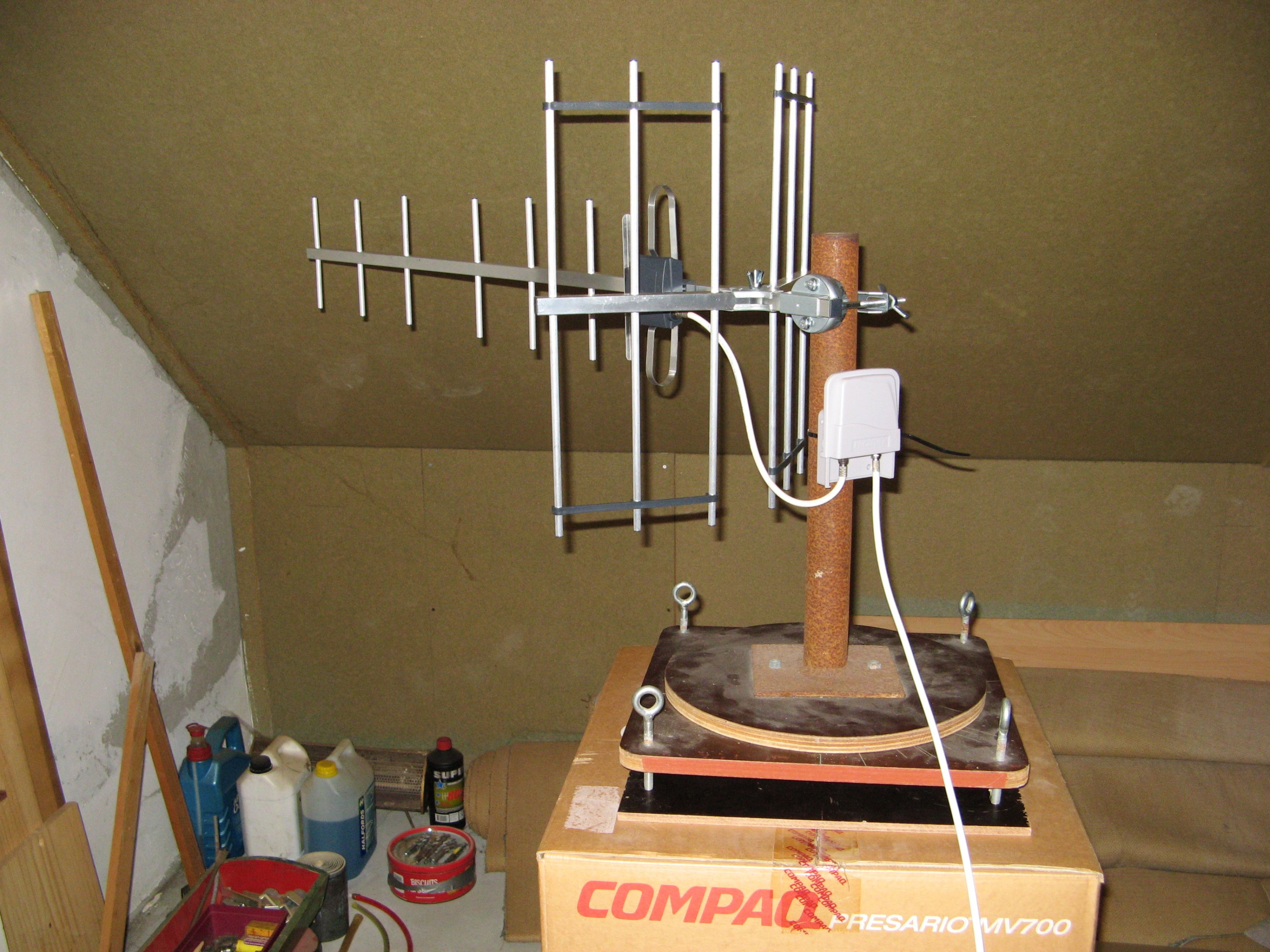

Ik heb even uitgerekend  en tvoverair zit 41 kilometer hemels breed  van wesel en ik 36 km .sorry ik zit toch dichterbij dan jou. Ceesv je bedoelt  toch met vrij zicht tvoverair  ????  En johnno mooie antenne heb je daar is dat ook een triax met zelf bouw rotor.mvg Ricardo ,ps is dat een 8 elements antenne??? Is dat witte kastje een splitter  ????

Creatief in elkaar gezet Johno. Ik zal  hem ook graag op de zolder willen plaatsen.
