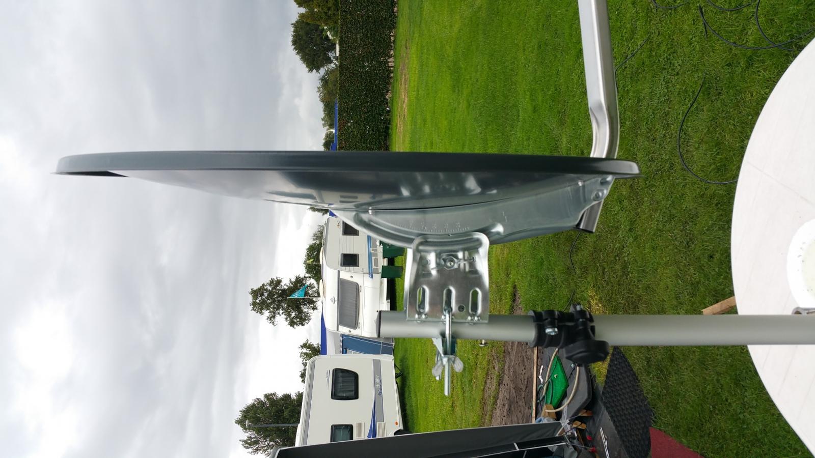

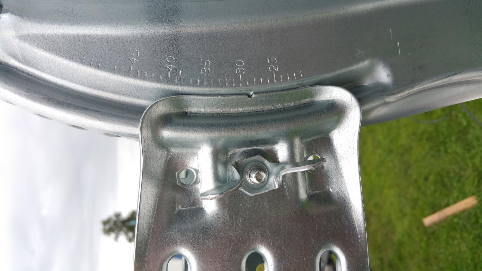

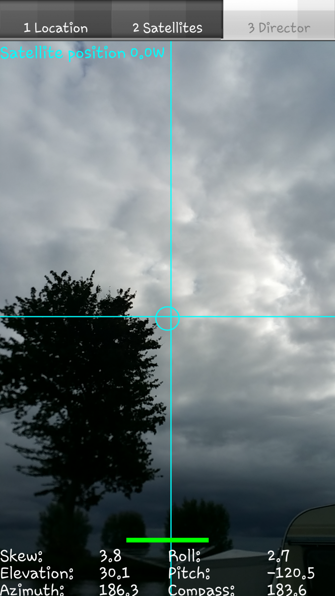

Wat ik toch wel apart vind is dat de apps via de "crosshairs" aangegeven dat ik veel hoger zou moeten richten dan de gradenboog op de schotel aangeeft. Als ik die aanhoud staat de schotel nagenoeg recht (heel flauwe hoek). De apps wijzen richting wolken.
Als ik dit filmpje van CanalDigitaal bekijk staat die schotel ook meer naar boven gericht.
Is die gradenboog wel betrouwbaar?

Tja, jij vergeet dat het een offsetschotel is. Deze schotel heeft een offset van 26 graden. Als de elevatie dus op 28 graden ingesteld moet worden, dan moet die slechts 2 graden achterover staan.

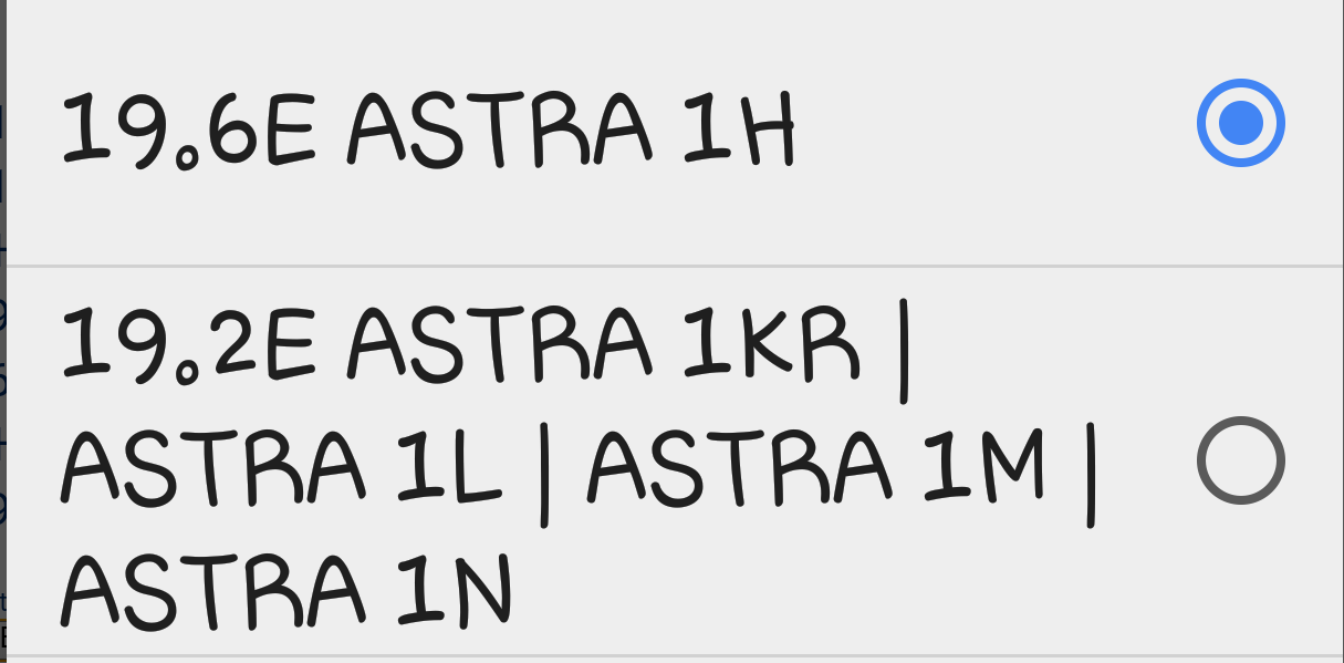

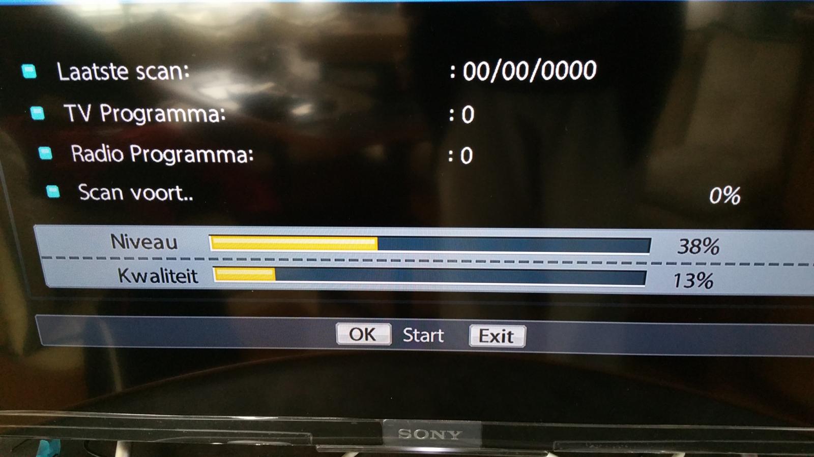

Ik heb 19.6E Astra1H gekozen, is dat goed? Heb nu wel iets van 38% niveau en 13% kwaliteit. Da's iig iets... Maar automatisch laden vd zenders doet hij nog steeds niet. Kan ik van hieruit voorzichtig gaan afstellen?
