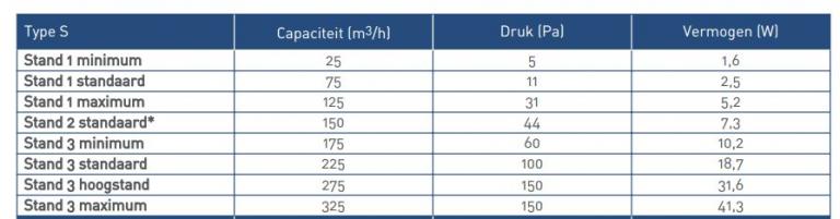

Effe rekenen dan.
Stand 1 verbruik is 20 Watt gemiddeld
24 uur per dag aan
150 dagen
Komt op 72 KWH
23 cent /KWH
Kosten voor 5 maanden 16,56 euro
Ik zou zeggen: Uitzetten is verkeerde zuinigheid.
Met een gemiddelde bierprijs van 2 euro is dat 8 biertjes ;)

Ik hoorde zo net wel dat de oude ventilatoren nog op wisselstroom draaiden en dat nieuwere op gelijkstroom.
Dit schijnt nogal minder vermogen te gebruiken.
Met de huidige lage rentevergoeding op ons spaargeld levert een investering al vrij snel een besparing op.

1m3/h = 10 Watt, reken maar uit.
Enkele minimaal verplichte ventilatiehoeveelheden om enig gevoel te krijgen;
toilet 25m3
douche 50m3
gesloten keuken 75m3/h
