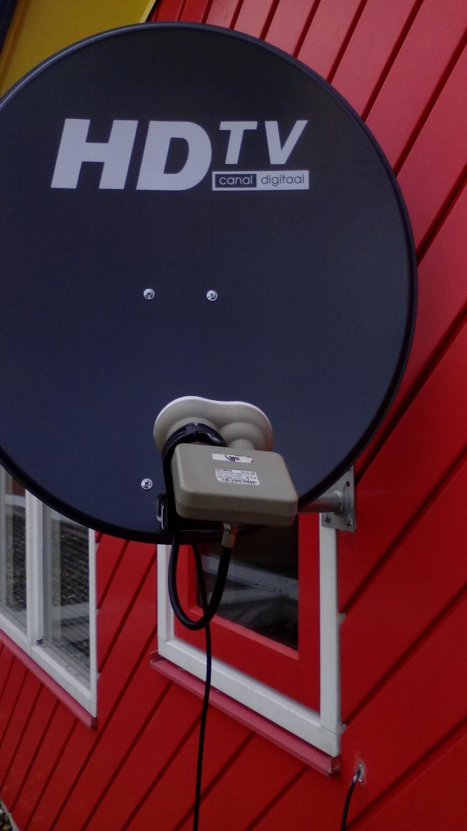

Ik heb een setje van CD.
Recentelijk ben ik teruggekeerd uit Spanje en heb thuis de set geinstalleerd.
Afgesteld op Astra 3. Heb een uitstekende ontvangst van de Ned. zenders.
Maar ik dacht dat ik met deze set ook Astra 1 zou kunnen ontvangen.
Op de een of andere manier heb ik geen signaal op Astra 1.
Rechterkop staat 10 graden lager, zoals ik dat van de beschrijving heb begrepen.
Maak ik ergens een denkfout?

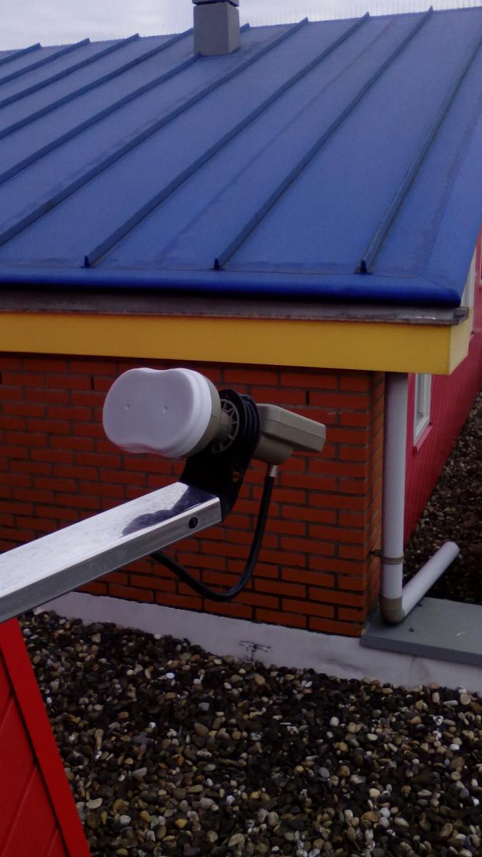

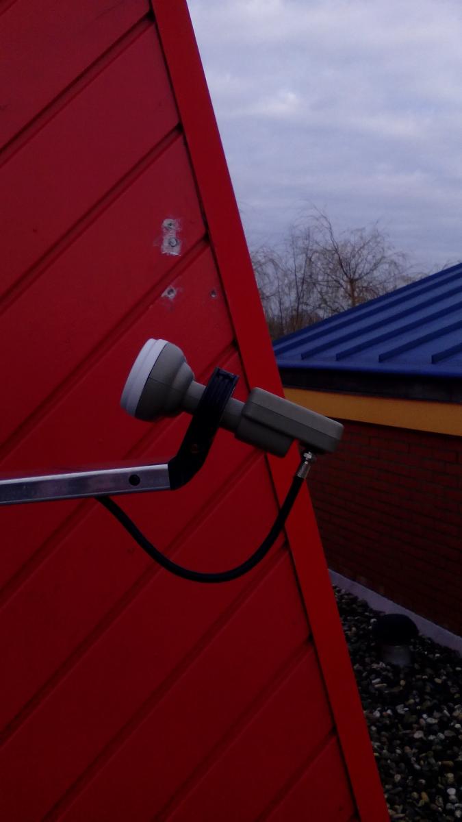

Weet je wel zeker dat je de Astra 23,5 met de kop ontvangt die in de lnb-klem zit. Je kunt dit controleren door over de vrijhangende kop die voor de Astra 19,2 is even een stukje aluminiumfolie te hangen.

@ sprietje......sorry voor de late reactie, beetje druk, maar bedankt voor je hulp. Je hebt gelijk, ik ontvang 23.5 met de kop die niet in de klem zit. Wel vreemd....gedaan met Sattelite Director. Morgen maar weer proberen. Hoe moet ik de boel aanpassen?

Je hebt de schotel op de Astra 28,2 uitgericht. Dan ontvang je de Astra 23,5 op de vrijhangende kop, zie linkse afbeelding. Je zult de schotel dus naar het zuiden moeten verdraaien er wel zodanig  dat de vrijhangende lnb komt waar nu de lnb in de klem zit, dus ongeveer 4cm verplaatsing.
Tevens zul je de elevatie waarschijnlijk ongeveer 1 graad hoger in moeten stellen.

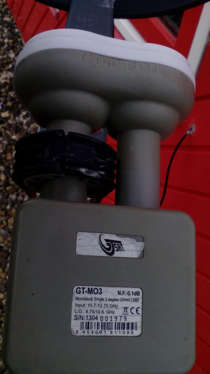

Nog niet gelukt. Ik krijg nu wel 19,2 op de kop die nu in de klem zit. Ergens in het midden tussen 19,2 en 28,2 zou 23,5 toch moeten zitten? Heb je nog een tip voor mij?
Conform de instructies van Canal Digitaal zou de kop voor Astra 1 in de klem moeten zitten. Dat is gebaseerd op het feit dat de schotel al op die satelliet gericht zou staan en dan dus niet opnieuw uitgericht hoeft te worden.
Echter zijn de zenders op de Astra 3 moeilijker te ontvangen en dus wil je op die kop het maximale signaal: Dus de kop voor 23.5 in de houder.
Je had al geconstateerd dat je de 23.5 ontvangt op de verkeerde kop, dus staan je DiSEqC instellingen niet goed:
Astra 1 (19.2): A of 1 of AA
Astra 3 (23.5): B of 2 of AB
Daarna goed uitrichten.

Oke.....het is gelukt volgens de tip/instructie van Alex 1970.
Ik heb nu beeld op beide satellieten, maar heb wel nog veel last van scrambled beeld.
Heb de F-connectors opnieuw gemonteerd, maar dit geeft geen verbetering.
Signaal sterkte op Astra 1 ongeveer 87% en op Astra 3 ongeveer 80%.
Ligt het scrambled beeld aan de signaalsterkte ?
