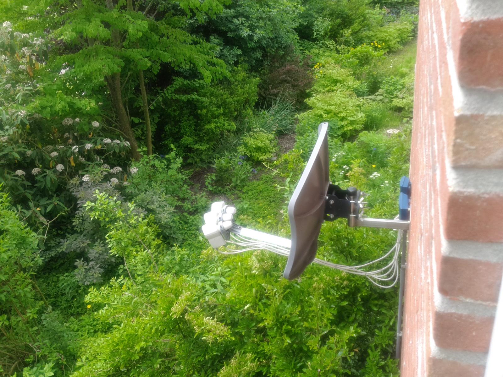

Een Visiosat Bisat G3 met 3 ALPS Twin.
Maak eens een foto vanaf de schotel naar de voorzijde van de lnb's.
Oops Sprietje ! De schotel hangt aan een blind stuk muur. Dankzij de (bijna bloeiende) vuurdoorn die eronder staat is bijgevoegde foto voorlopig het beste wat ik kan leveren.
Maar waar zit je aan te denken ?
Oorspronkelijk wilde ik eigenlijk alleen maar aangeven dat ik inderdaad een probleem heb met de nieuwe TV Oranje zender. Waarmee ik overigens best kan leven
