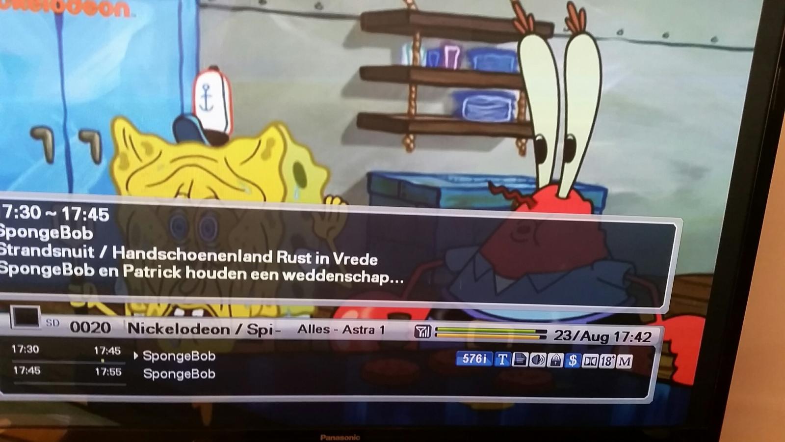

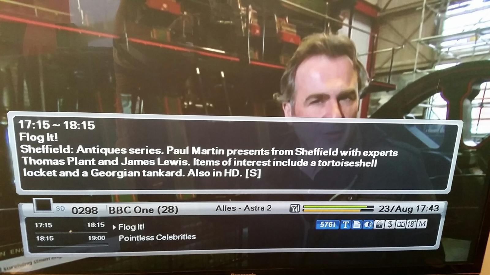

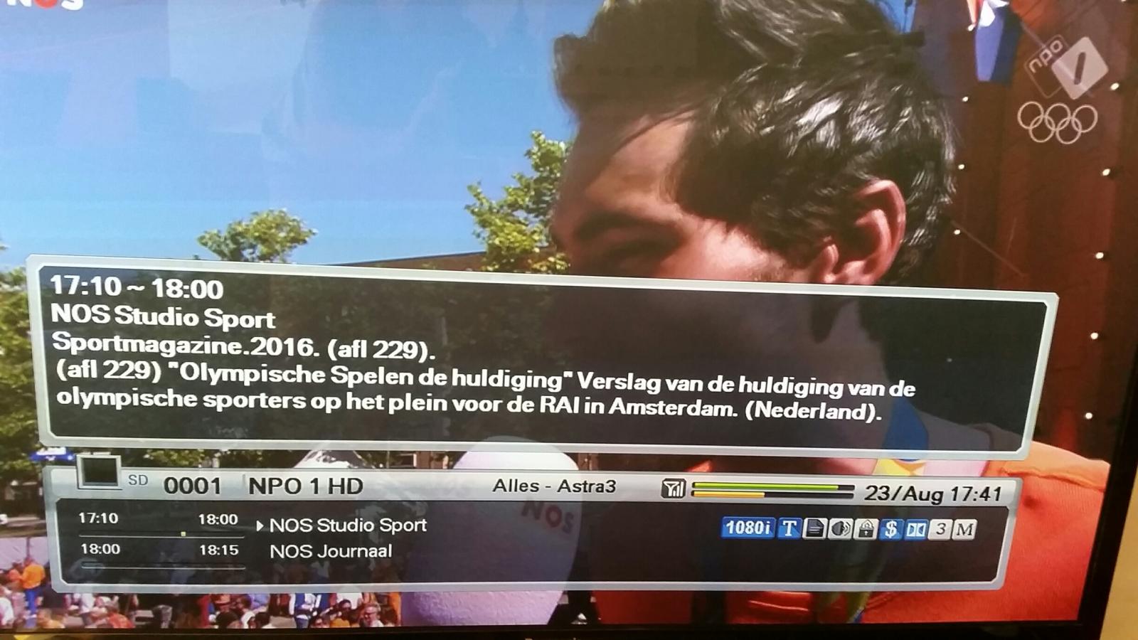

Ik heb een Technisat Multytenne met 3 LNB’s op Astra 19.2E, 23.5E en 28.2E en gebruik Canal Digitaal. Ik heb goed signaal op 19.2E en 28.2E, maar op 23.5E heb ik matig signaal. Bij een beetje regen valt het signaal weg. Dat is erg vervelend, nu de Nederlandse zenders alleen hier te zien zijn.
Ik heb al heel lang HD zenders, en eigenlijk nooit deze problemen gehad. Mijn ontvanger een Homecast 9000 twin.
Ik heb mijn satelliet winkel gevraagd wat ik moet doen om dit te verbeteren. Volgens hen wordt het nooit beter, en moet ik een grotere schotel kopen.
Is dat waar, of ben ik slecht uitgericht, of is er misschien iets anders aan de hand? De screenshots zijn gemaakt bij prachtig weer en dus maximaal signaal. Wie kan mij helpen?

Tv kijken doen mensen doorgaans met slecht weer en in geval van Nederlandsche zenders vallen die juist snel weg met de Multytenne. Voor mij de leukste en mooiste schotel ooit gemaakt, helaas niet meer voor nu voor veel zenders uit Nederland.
Dus uw satellietzaak heeft gelijk. Toch zal u al langere tijd deze problemen moeten hebben gehad, heeft u het een tijdje aangekeken voordat u actie ondernam?
Sowieso dus grotere schotelafmeting is wenselijk om ongestoord NL zenders te kijken. Technisat is prima spul. Een Skytenne van Technisat bestaat, is een flink grotere schotel, flink aan de prijs maar wel degelijk, vele aansluitingen mogelijk en ook 4 satellieten te bekijken.

De schotel lijkt me wel goed uitgericht omdat je op 19,2 en 28,5 wel goed signaal hebt. Als er iets mis is met de lnb voor 23,5 zou je deze kunnen vervangen als je een knutselaar bent. Voor mensen die nu een schotel aanschaffen wordt de multytenne afgeraden ivm slechte ontvangst en kun je beter een groter formaat schotel kopen.

Voor een nieuwe installatie zou ik een multytenne ook te klein vinden.
Maar het zou zeker kunnen, dat je de multytenne misschien wat beter zou kunnen uitrichten op 23oost. Als je nog niet aan een nieuwe schotel wilt, kan je dat best proberen; kost niks, als je het tenminste zelf doet :) .
Aangezien je 19 en 28 oost goed ontvangt, zou mijn gok zijn dat je vooral met de elevatie iets zou kunnen proberen.
Verder was er ooit een topic waarin verbetering werd bereikt door de spiegel iets dichter (2 a 3 millimeter) naar de LNB's te bevestigen, door een paar ringetjes ertussen te zetten: https://www.sat4all.com/forums/topic/327661-het-avontuur-begint-de-technisat-multytenne-plaatsen/?p=2117888

Omdat CanalDigitaal heel veel zenders op een transponder wil proppen, is het tegenwoordig een stuk moeilijker om de zenders van CanalDigitaal via de Astra 23,5 te ontvangen dan vroeger. Natuurlijk kun je de afstelling van de Multytenne nog optimaliseren maar hij is tegenwoordig gewoon te klein.
Voor een goede ontvangst ook bij slecht weer heb je gewoon een grotere schotel nodig.
Als je de ruimte en de mogelijkheid hebt om een grotere schotel te plaatsen, moet je dat zeker doen.
De eerstvolgende grotere schotelmaat is een Triax 64 met een triple-lnb maar als het kan is een Triax 78 met een triple-lnb zeker aan te raden.
Wil je echt van beelduitval af zijn bij flinke regenbuien, dan kun je het beste een Triax 88 of iets soortgelijks met drie losse lnb's nemen.

Volgens mij staat de Technisat triplesat al anderhalf jaar niet meer op de website van CanalDigitaal. De triple-lnb die op een 60cm-schotel past hebben ze  in febr. 2013 al op de markt gebracht, 3½ jaar geleden dus juist omdat de Technisat triplesat te weinig signaal gaf.
En toch moet ik zeggen dat de Multytenne bij veel mensen nog kan voldoen, wél perfect (laten) uitrichten en de tips van onze specialist Sprietje (uit ander topics) via de search terug halen. Het komt er maar op aan hoe belangrijk de Nederlandse (in mijn geval Vlaamse) zenders zijn, zélf kijk ik voor 75 procent van de tijd naar de Astra 28 en daarvoor kan hij nog jàren meegaan.
Dan wordt het wel een ander verhaal als je voor 75% naar de Astra 28,2 kijkt en maar weinig naar de Astra 23,5. Voor mensen die hoofdzakelijk naar de Nederlandse zenders kijken is de Multytenne (triple) toch eigenlijk geen doen meer als je bij elke flinke regenbui geen beeld meer hebt op flink wat zenders van CanalDigitaal.
Maar ja, er zijn ook mensen die geen schotel mogen plaatsen of alleen maar een heel klein schoteltje en dan zijn er natuurlijk mogelijkheden om de Multytenne optimaal te laten presteren.
