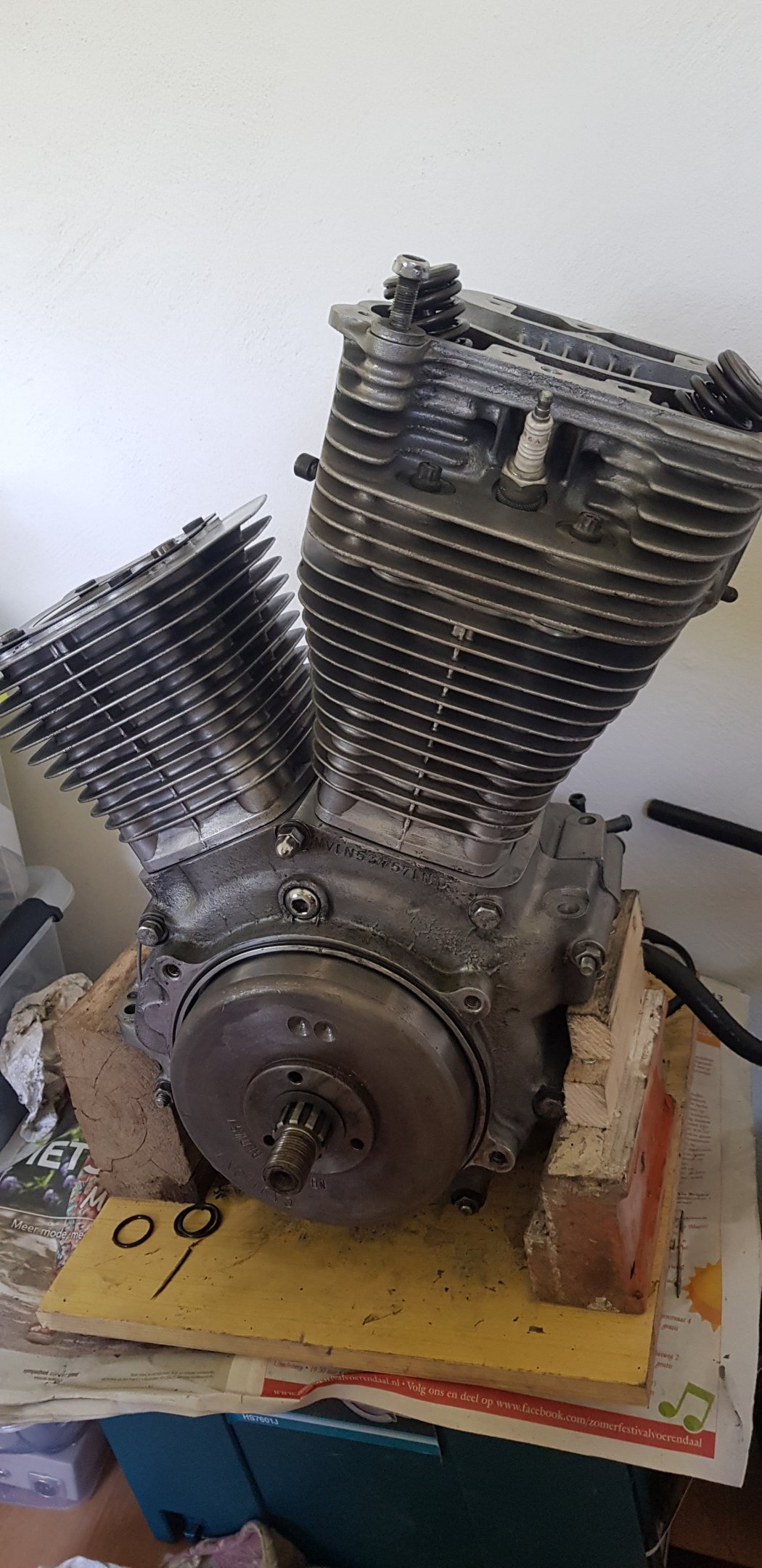

Daarom pak ik het nu beter aan. Alle pakkingen van de voet tot top ga ik vervangen PLUS 2 high performance zuigers van kb ( zijn wiseco's ) erin. Dan stijgt de compressie van 8.8 : 1 naar 10 : 1 .
Op de uitlaat kleppen zat zo'n 2 mm dik een of andere witte aanslag. Dat was zo hard dat ik die met een dremel eraf heb moeten frezen.
Alles is behoorlijk vervuilt dus een stevige aanpak is wel nodig.

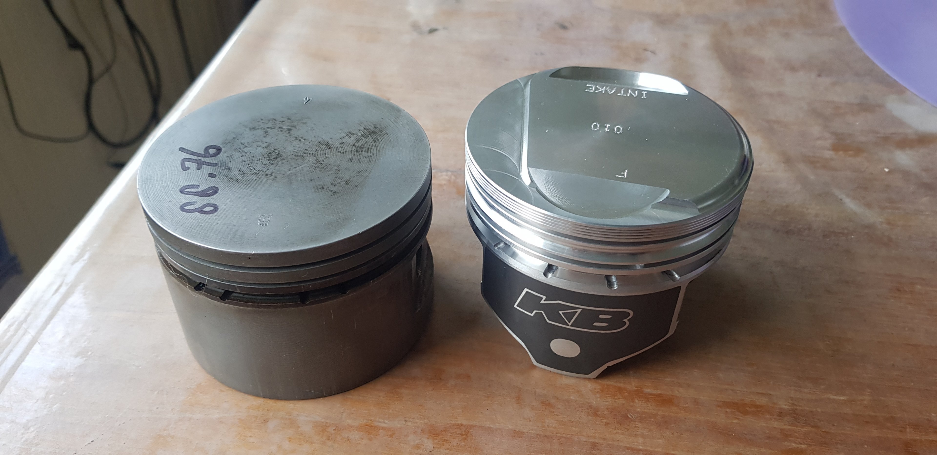

Vandaag me nieuwe zuigertjes binnen gekomen.
Zoek het verschil met de oude zuigers :)
Met deze nieuwe zuigers stijgt de compressie met 1 bar.

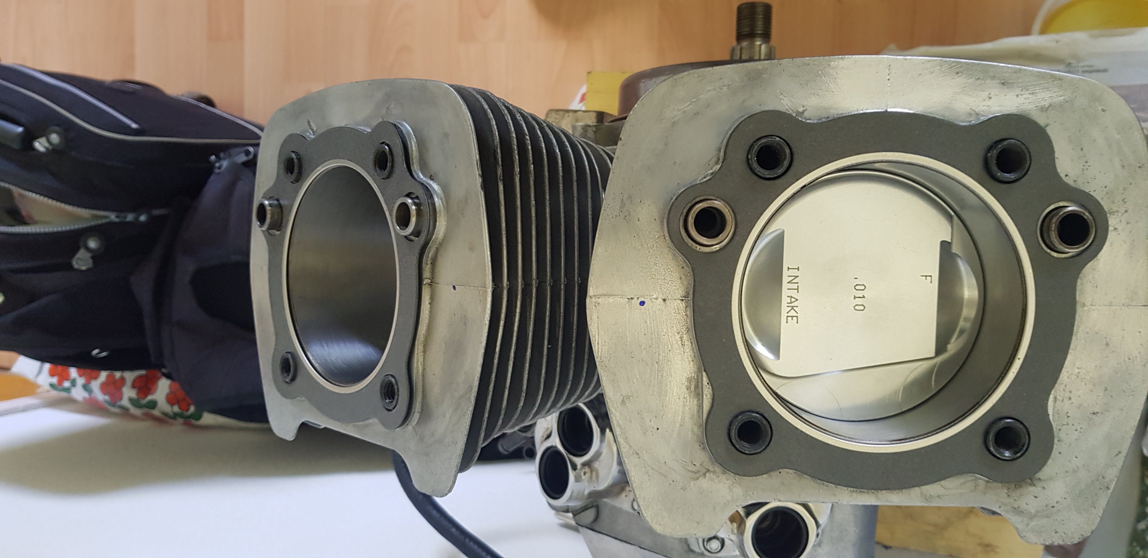

Nu nog honen en dan kan ik weer opbouwen..

Heb je er ook grotere kleppen in gezet, omdat je nu uitsparingen boven in je nieuwe zuiger hebt zitten.
Zuiger is iets hoger zie ik nu na inzoomen...

Een zuigerdiameter van 88,76mm, dat is 3,49448 inch.
Ik ga er van uit dat de cilinder oorspronkelijk een diameter van 3,5 inch is geweest, dat is 88,90mm. Dan had de zuiger dus 0,24mm speling als je van de oorspronkelijke zuigerdiameter uit gaat maar die zal ook wel wat groter geworden zijn. Ik denk toch wel bijna 0,1mm. Dan zou er 0,34mm speling zijn geweest. Veel te veel dus.
Als gemiddelde wordt een speling aan gehouden van 0,01mm per 10mm zuigerdiameter. Dat zou dus maximaal 0,09mm zijn.

Als de oorspronkelijke maat van de cilinder dus 3,5 inch (88,9mm) is geweest en deze zuiger is 0,25mm groter dan de oorspronkelijke, dan zou de cilinder na het honen dus 88,9+0,25= 89,15mm moeten worden als je dezelfde speling wilt hanteren.

Over de zuigers.  de speling tussen cilinder en zuigers is ook nog eens afhankelijk van de soort zuigers. Je hebt nl casted en forced zuigers. Bij de eerste is het uitzetten van de zuiger groter dan forced zuigers.
Mijn cilinders zijn nu gehoond op 0.010
Dat is de eerste overmaat. Het blok ben ik weer in elkaar aan het zetten :)
