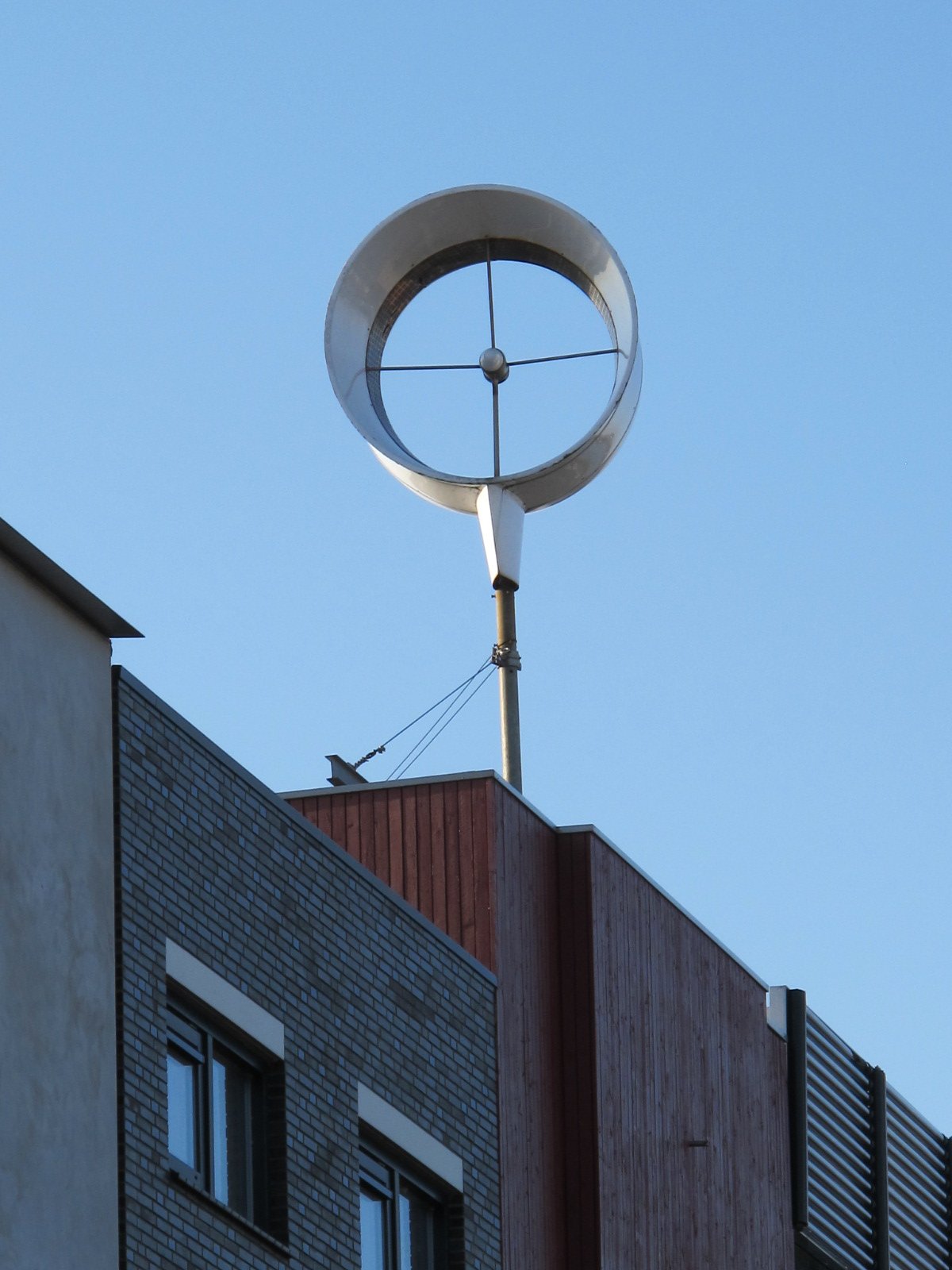

Ieder een meter in huis. Laatsleden zag ik iets over een herberg in de bergen, die had een speciale toelating om met een windmolen elektriciteit op te wekken voor die herberg(wasmachine etc). Houtblokken, fritten, bloem, melk, etc kwam per helicopter.
Dus ieder aan een meter voor wat energie.
